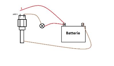

A priori la sonde thermo après un test, voir schéma ci-dessous (si lisible) plus explication branchement, ne serait pas en cause.
Borne w vers lampe témoin
fil 2 lampe témoin vers + batterie
Corps de sonde à la masse (- batterie)
La lampe s'allume
Fil + vers borne + de la sonde => environ 5 secondes et la lampe s’éteint
J'ai essayé avec une 2° sonde et j'ai le même résultat
Je vais continuer mes recherches mais vos avis sont les bienvenus.

Re: contrôle injection départ à froid
A vérifier sur le shéma électrique, mais de mémoire c'est pas comme ça.
Pour le test je partirai du + batterie à la sonde, de la sonde à l'ampoule puis au moins batterie.

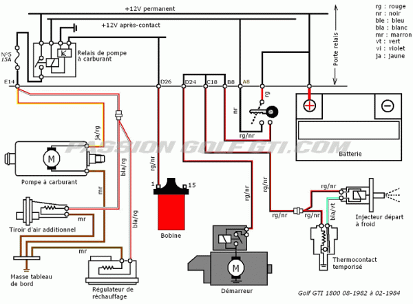

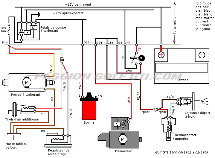

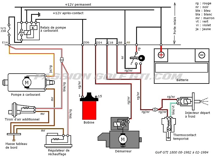

En fait je me suis appuyé sur le schéma ci-dessous, lequel montre l'alimentation du système et à mon sens une alimentation + du thermo-contacteur dès lors que l'on actionne le démarreur.
Par ailleurs il faut que je contrôle également le fonctionne de l'injecteur en le raccordant à une masse permanente.

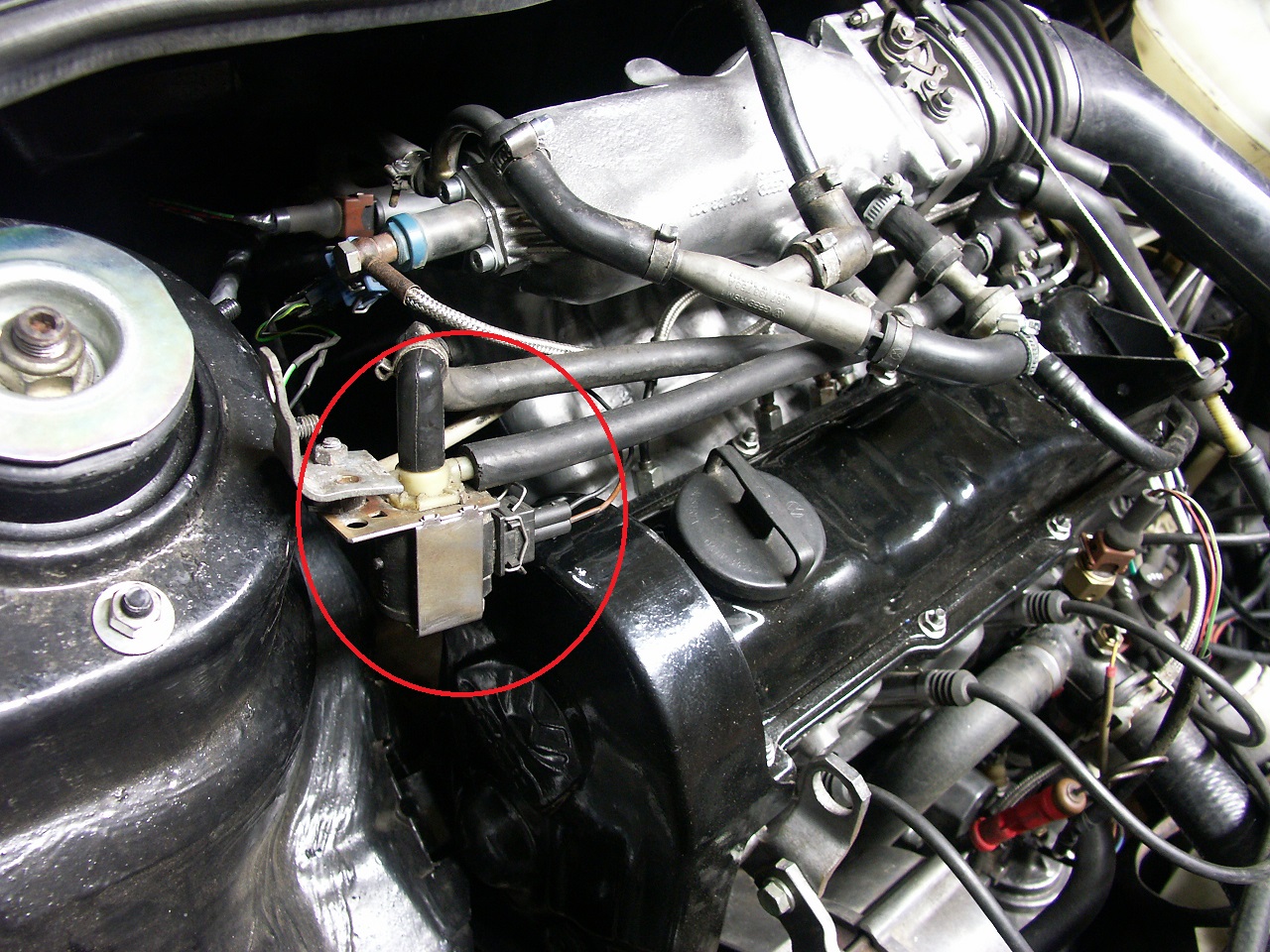

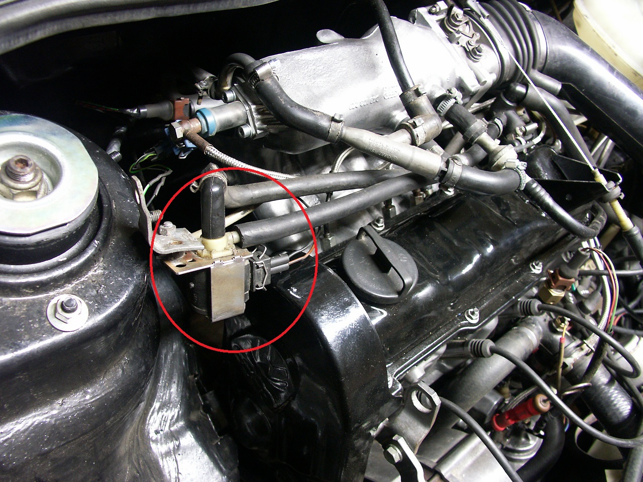

Par ailleurs j'ai un élément dont je ne connais pas la fonction, j'ai donc posté une question sur le sujet et je mets une photo ci-dessous au cas où.

Il y a bien longtemps je pense, et un copain mécano m'a conseillé de faire un nettoyage complet du doseur distributeur.
Par ailleurs l'équipement en, question serait un système de régulation du ralenti.

bidul39 a écrit :A priori la sonde thermo après un test, voir schéma ci-dessous (si lisible) plus explication branchement, ne serait pas en cause.
La lampe s'allume
Ton test a l’air bon, j’avais fait pareil pour testerImage

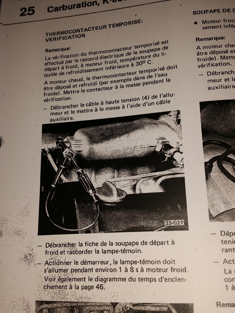

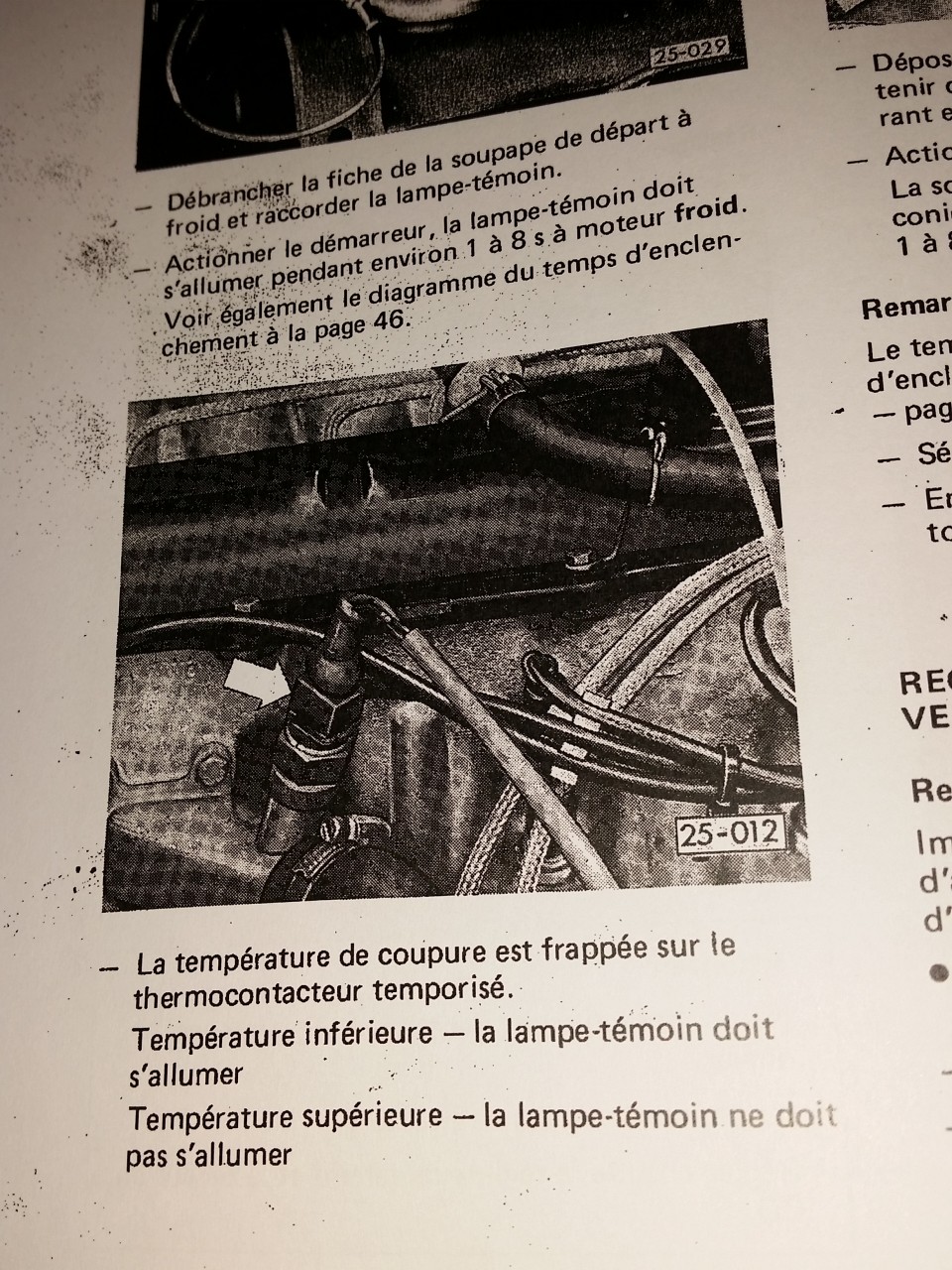

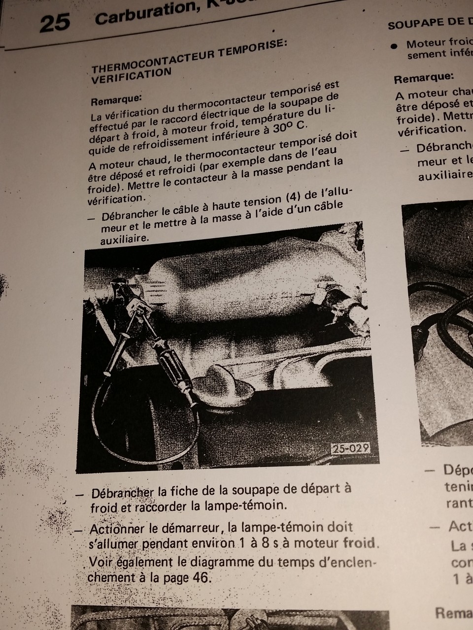

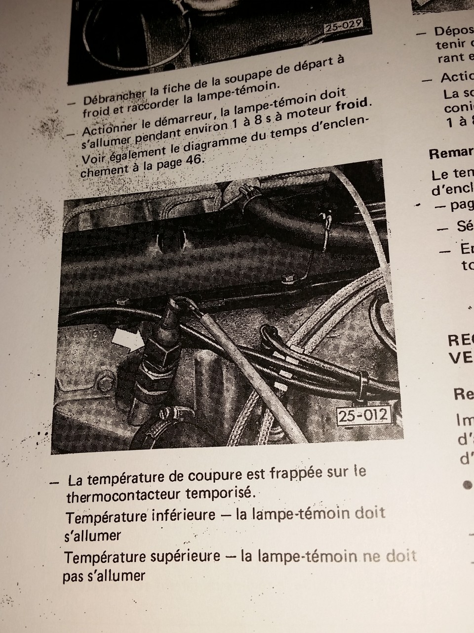

Voici la procédure communiquée par le manuel d'atelier, on peut pas faire plus simple
