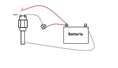

A priori la sonde thermo après un test, voir schéma ci-dessous (si lisible) plus explication branchement, ne serait pas en cause.
Borne w vers lampe témoin
fil 2 lampe témoin vers + batterie
Corps de sonde à la masse (- batterie)
La lampe s'allume
Fil + vers borne + de la sonde => environ 5 secondes et la lampe s’éteint
J'ai essayé avec une 2° sonde et j'ai le même résultat
Je vais continuer mes recherches mais vos avis sont les bienvenus.

Re: contrôle injection départ à froid
Posté : sam. janv. 12, 2019 13:52 pm
par summit
A vérifier sur le shéma électrique, mais de mémoire c'est pas comme ça.
Pour le test je partirai du + batterie à la sonde, de la sonde à l'ampoule puis au moins batterie.

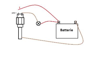

bidul39 a écrit :A priori la sonde thermo après un test, voir schéma ci-dessous (si lisible) plus explication branchement, ne serait pas en cause.
La lampe s'allume
Ton test a l’air bon, j’avais fait pareil pour testerImage

Je suis pas d'accord, c'est une sonde.
Est ce que la sonde du radiateur est à la masse ?
