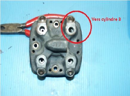

Je suis a rénover le doseur distributeur de ma GLI et j'ai découvert que l'orifice alimentant le cylindre n° 3 est plus gros que les trois autres. En fait les autres semblent recevoir un élément réduisant le diamètre mais pas celui du cylindre 3.
voir photo ci-dessous.
J'aimerais avoir un avis, savoir si c'est normal ?

il te manque un petit filtre

Il y aurait donc un filtre sur une des sorties vers injecteur ?
Et pour mon souci de réducteur de sortie absent sur alimentation de l'injecteur N° 3 ?
- Messages : 12318
Re: Doseur distributeur : besoin d'information
il y a un filtre sur les 4 sorties, il t'en manque un

les réductions de diamètre seraient donc des filtres ?

Comment retirer ces petits filtres sur la tête du distributeur ?

Autre solution, trouver un doseur opérationnel.
S'il manque un filtre, c'est qu'un mécanicien non averti est déjà passé par là et c'est cru capable de le réparer.
Bien relevé la référence pour le remplacer par le même doseur.

C'est peut-être une solution mais néanmoins reste des questions.
1) remplacer un doseur pour cause d'absence d'un filtre monté sur le raccord d'une alimentation d'injecteur , n'est'il pas dommage ?
2) il doit bien y avoir moyen de retirer ces petits filtres, mais où en trouver ?

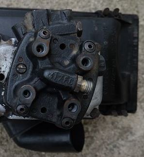

3) Par ailleurs en recherchant sur leboncoin j'en ai trouvé un, mais comme vous le verrai sur la photo ci-dessous, il semble bien y avoir le même phénomène que sur le mien (agrandissez l'image et voyez l'alimentation de l'injecteur 3)
Es-ce une coïncidence ou es-ce normal ?
Avouez qu'il y a de quoi se poser des questions.

Elle dit quoi l'annonce : doseur non testé car acheté dans un lot de pièces. A fuir
Il faut te trouver un filtre sur un occasion pour compléter le tien.
Puis faire le basique : prendre les pressions d'essence, les débits aux 4 injecteurs.

pour les enlever tu prend une vis a bois comme sur la photo
