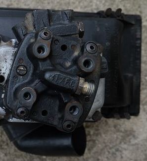

Je suis a rénover le doseur distributeur de ma GLI et j'ai découvert que l'orifice alimentant le cylindre n° 3 est plus gros que les trois autres. En fait les autres semblent recevoir un élément réduisant le diamètre mais pas celui du cylindre 3.
voir photo ci-dessous.
J'aimerais avoir un avis, savoir si c'est normal ?
tête de distribiteur.jpg (28.36 Kio) Vu 4654 fois

par coolraver
il te manque un petit filtre ;)

par coolraver
il y a un filtre sur les 4 sorties, il t'en manque un ;)

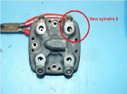

3) Par ailleurs en recherchant sur leboncoin j'en ai trouvé un, mais comme vous le verrai sur la photo ci-dessous, il semble bien y avoir le même phénomène que sur le mien (agrandissez l'image et voyez l'alimentation de l'injecteur 3)
Es-ce une coïncidence ou es-ce normal ?
Avouez qu'il y a de quoi se poser des questions.

par summit
Elle dit quoi l'annonce : doseur non testé car acheté dans un lot de pièces. A fuir :nul
Il faut te trouver un filtre sur un occasion pour compléter le tien.
Puis faire le basique : prendre les pressions d'essence, les débits aux 4 injecteurs.

par coolraver
pour les enlever tu prend une vis a bois comme sur la photo
