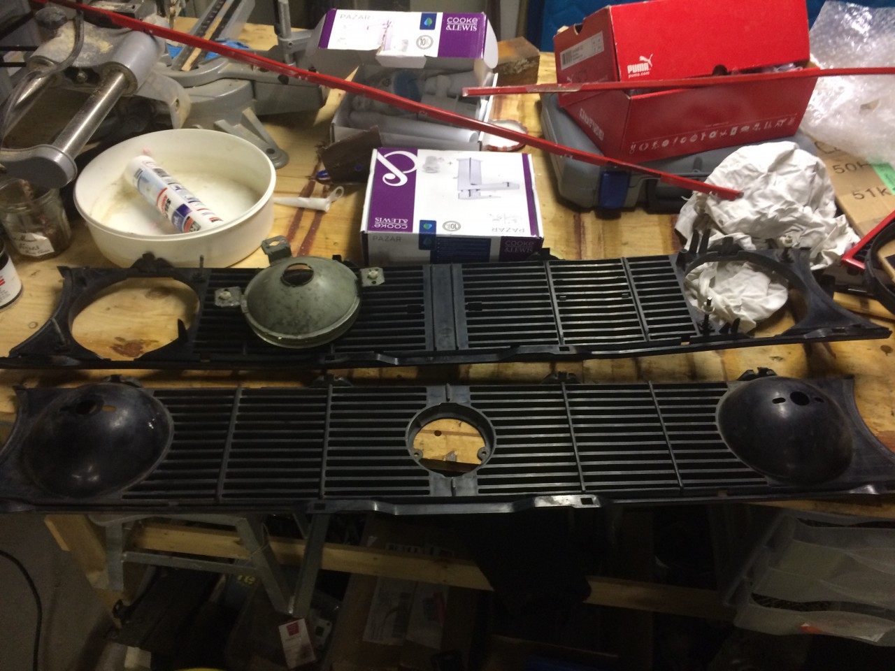

Bonjour passionnés de la golf cab
Maintenant que j'ai résolu mes problèmes moteur (voir autre topic), je vais pouvoir m'atteler à certains ajustements esthétiques.
Je souhaite remplacer ma calandre 4 phares grosses barrettes en une partie, par une calandre 4 phares petites barrettes en 3 parties.
Sauf erreur de ma part, c'est compatible.

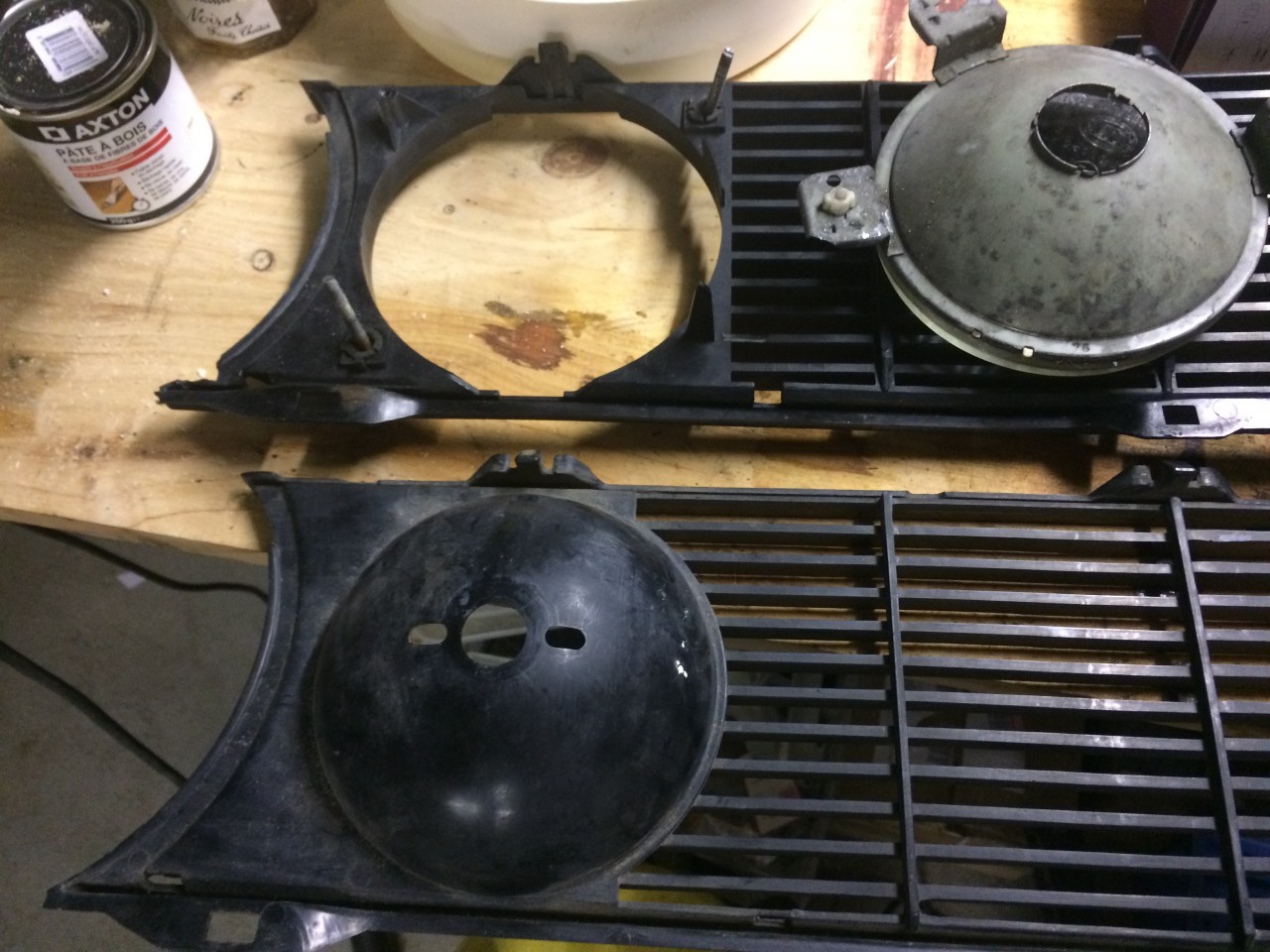

J'ai trouvé 2 centres de calandres différents.
Une version hella avec une ouverture des phares longue portée débouchante/ouverte si on peut dire
Une version "sans marque" avec une sorte de demi-sphere à l'arrière du logement de ces mêmes phares.
A noter que les oreilles de calandre (les extrémités de chaque coté qui contiennent les phares généraux) se montent bien sur les 2 versions.
La calandre Hella demande à installer des longues portées avec 3 pattes de fixation.
Ce qui n'est pas possible sur la calandre avec les logements en demi sphere.
Saurez vous quel type de longue portéée se montent sur cette version ? (la calandre est en meilleure état que l'autre)?

les longues portés sur calandre grosse barrettes sont différentes des calandre petites barrettes.
la calandre sans marque est une calandre accessoire donc si tu n'as pas les LP qui vont avec, elle ne te servira a rien.
