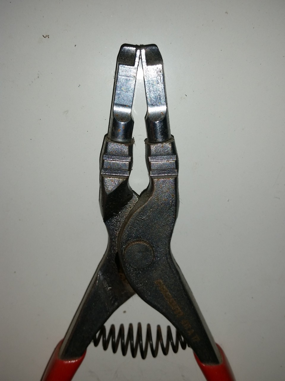

Peut-être la pince magique, du moins celle que j'utilise
Fac..m 411 A 17
Fac..m 411 A 17

Re: Insertion clips tulipe boite à vitesse
Je crois que j'ai dis une connerie
Cette pince sert aux clips pour les cardans

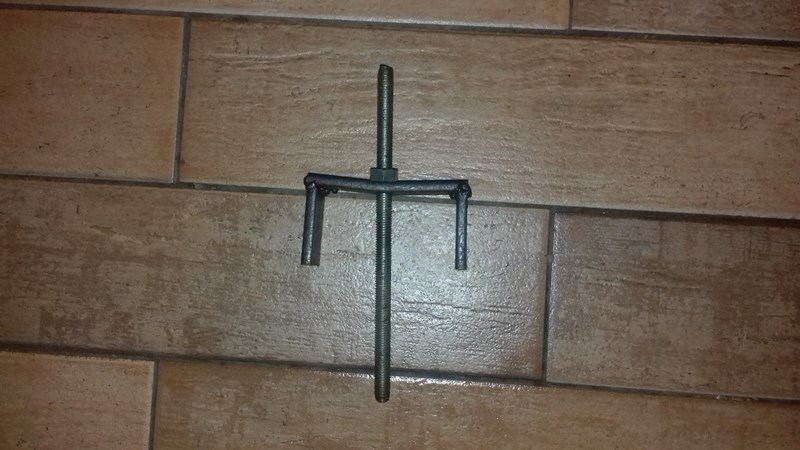

Je m'étais fabriquer un outil style fer plat, une grosse rondelle, et gros boulon, comme l'outil vw391

Au que si, demain si je le retrouve, tu verras c'est simple.GoCed a écrit : dim. janv. 27, 2019 21:20 pm Ce n'est pas le genre d'outillage fabriqué en 15min sur le coin de l'établi.Je vais essayer d'usiner un tube. Wait & see ...
Un bout de fer plat ou équerre (3 perçages), 1 de chaque côté pour fixer l'équerre sur la tulipe. Un gros boulon, diamètre 12 ou 14, un perçage au milieu de l'équerre. La vis de 14 qui traverse, un grosse rondelle sur le circlip ressort, et l'écrou sous l'équerre. Il n'y a plus qu'à visser
- Messages : 12318
il faut fabriquer cet outil, tu peux pas faire plus simple et ça va tout seul
Ok merci, je vois le principe, tu visses la tige filetée dans l'arbre, tout en faisant appui sur la tulipe. Le but étant de faire sortir l'arbre le plus possible. J'essaie courant de semaine, et je vous tiens informé. Encore merci !

Oui, l'outil se fait facilement, je l'ai fait pour la mienne sans trop de problème mais pour remettre le circlips dans la gorge j'ai bien bien galéré. L'avantage de nos véhicules c'est qu'il ne servent pas tous les jours donc nous avons tout le temps pour le faire.

Je me rappelle pas avoir galèré, j'avais utilisé une chute de fer plat provenant d'une ferrure de pare-chocs, peut-être même tenue sur la tulipe par 2 pinces grip de chaque côté.
Voilà, un côté terminé, la tulipe n'était pas assez insérée lors du premier essai, il ne faut pas avoir peur de serrer, c'est monté très serrant !

Attention à ne pas trop l’ecarter au montage .
Il doit reprendre sa position initiale une fois dans sa gorge.
Moi je le met autour de l’arbre à l’aide de la pince en photo plus haut dans le post , et ensuite je le pousse dans sa gorge avec une douille ou tube du diamètre du circlips
