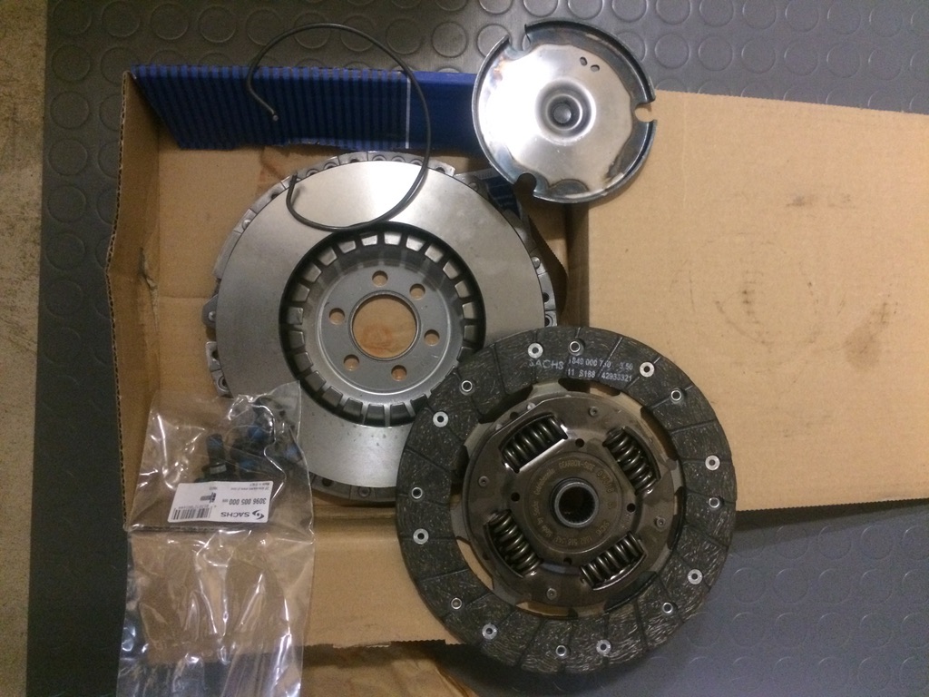

Hello,
J'ai prévu de remplacer mon embrayage prochainement, les pièces suivantes seront neuves;
- Plateau de débrayage/embrayage, lequel subit la pression de l'axe de commande.
- Clips de maintien du plateau de débrayage/embrayage
- Mécanisme d'embrayage et ses 6 vis de fixation sur le vilebrequin, couple de serrage 20Nm (à confirmer)
- Disque d'embrayage
- Joint spi d'arbre primaire de boite
- Joint spi d'axe de commande
- Joint spi/flasque vilebrequin
2 questions;
Quel est le couple de serrage des 9 vis du volant moteur ?
Le centreur du disque d'embrayage est typique pour ce montage, une queue de centrage ''normale'' ne fonctionne pas.
C'est bien ce modèle qui doit-être utiliser ?

Les vis du volant moteur sur le mécanisme d'embrayage se serrent à 20Nm.
Les vis du mécanisme sur le vilebrequin se serrent à 30Nm + 1/4 tour.
Montes des vis neuves.
Quand j'ai changé mon embrayage (mécanisme + disque) l'outil de centrage était fourni avec
. C'était un Valeo.
