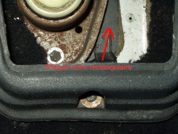

Merci pour les infos, en fait je souhaite remplacer la grosse gaine (déchirée), je ne sais pas si elle est prise en ''sandwich'' entre la plaque noire située dans l'habitacle et le châssis. J'ai retiré toute les vis côté habitacle, mais rien ne bouge, la plaque noire semble collée.

Messages : 12318
Re: Remise en état tringlerie boite de vitesse
Il y a des vis sur la plaque noire sur le dessus il faut enlever le levier d'abord ;)

Pour remplacer la gaine de protection en caoutchouc, inutile de démonter la plaque noire.
Enlèves d'abord la plaque ronde en plastique qui est sur le fond de la gaine pour accéder à l'articulation du levier.
Il faut désaccoupler la tige de commande qui passe à travers la gaine en caoutchouc.
Ensuite tu tires la gaine en caoutchouc vers le bas pour la sortir de son logement. Elle tient en place juste en entourant la grosse plaque noire.
Messages : 12318
:niet la levre est prise en sandwich dans la plaque noir il me semble, il faut au moins desserrer la plaque noire sinon tu ne pourra pas remettre la neuve

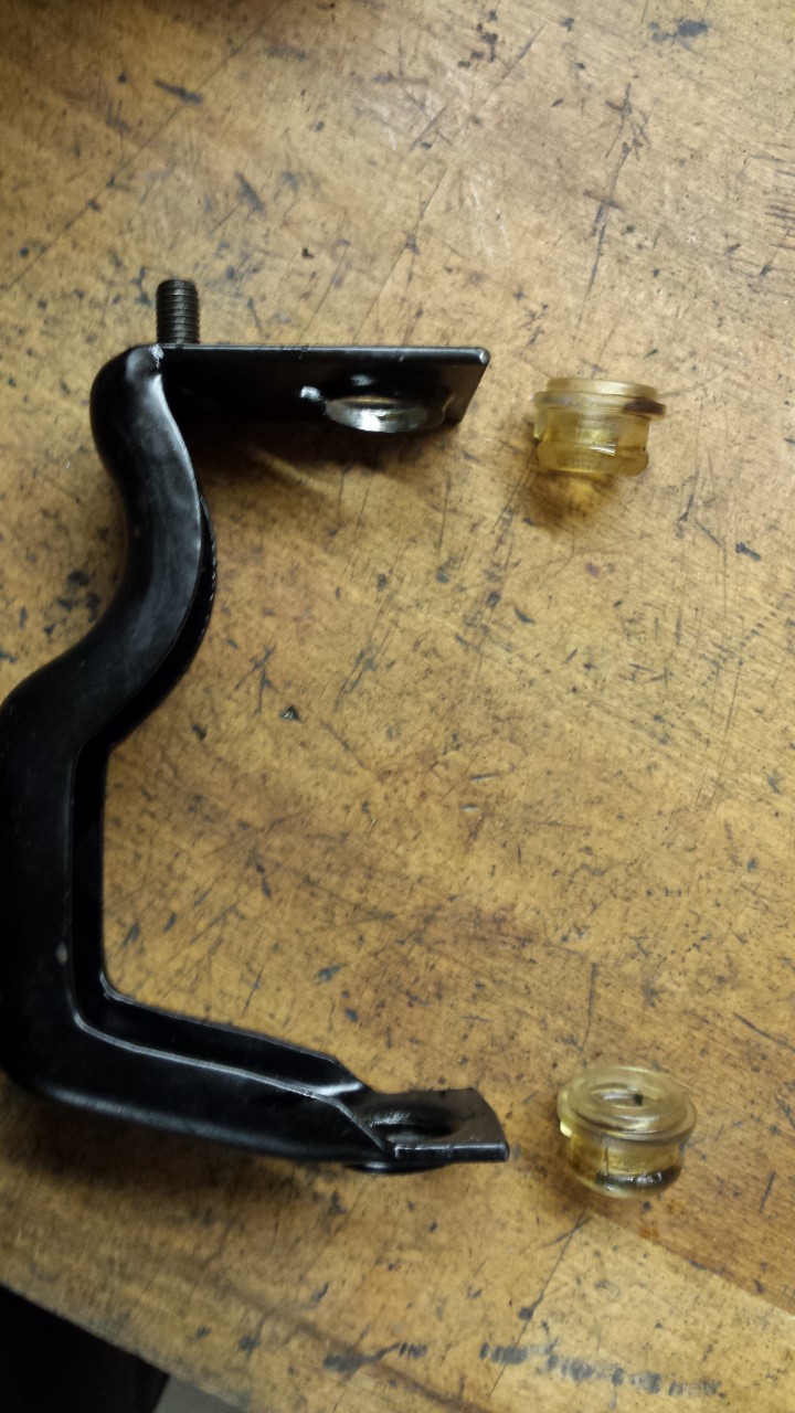

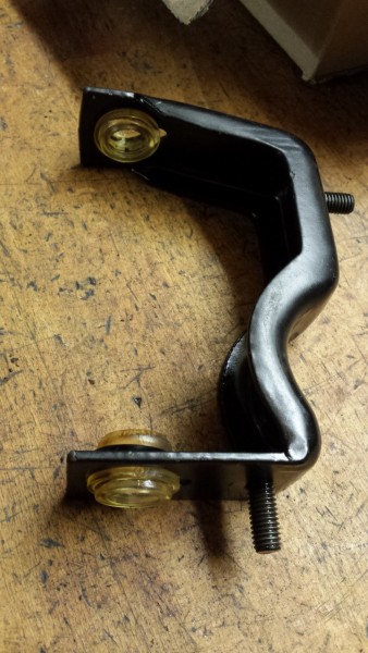

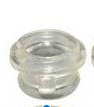

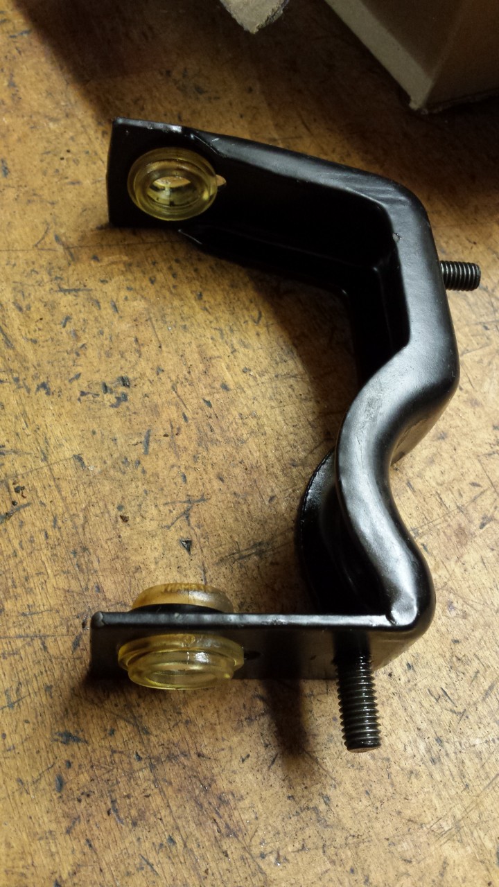

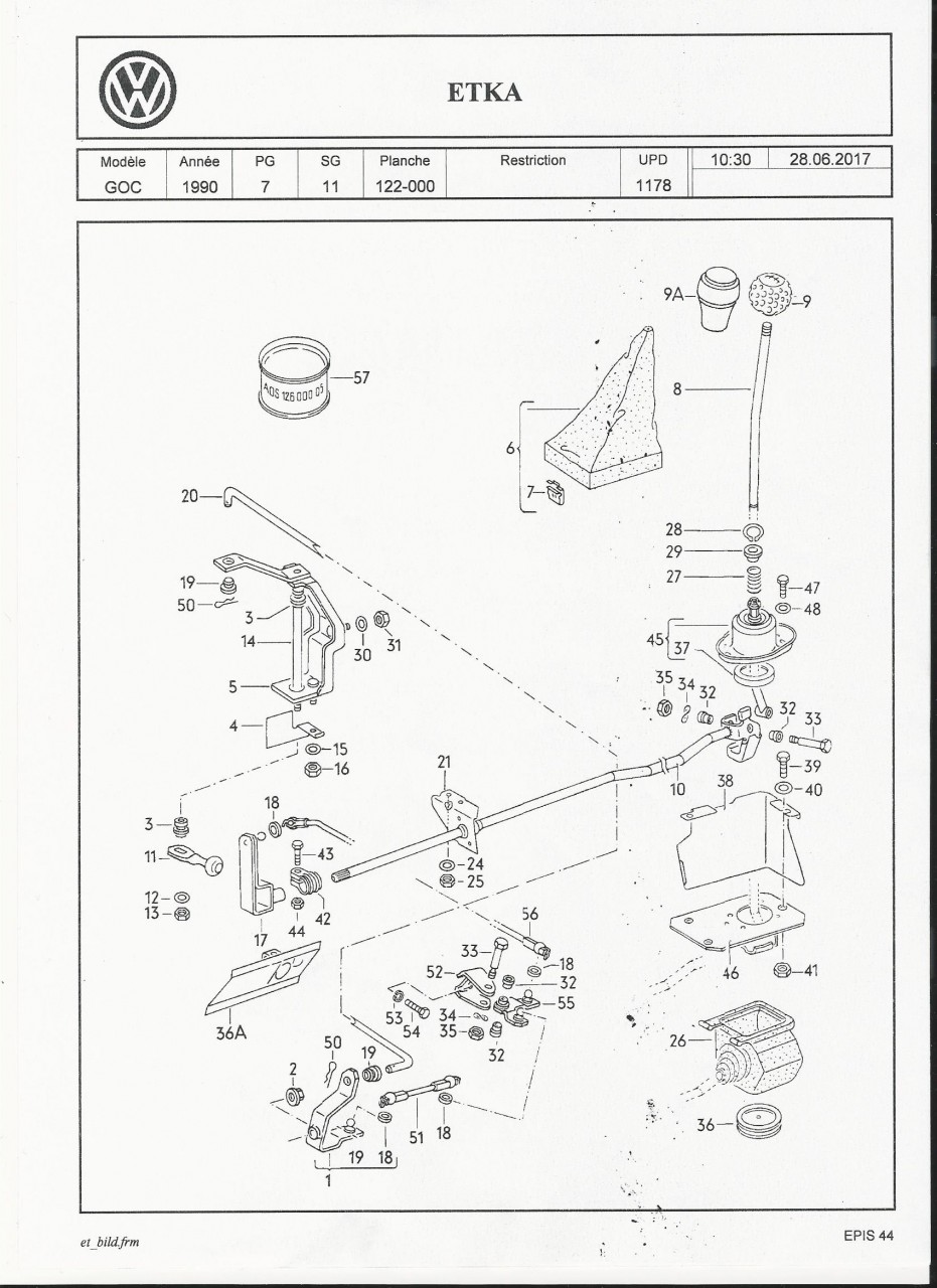

J'ai un doute sur le sens d'assemblage des bagues en plastique, la collerette (grand diamètre) se place vers le haut ou bas ... Merci

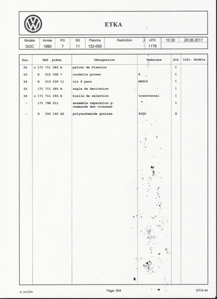

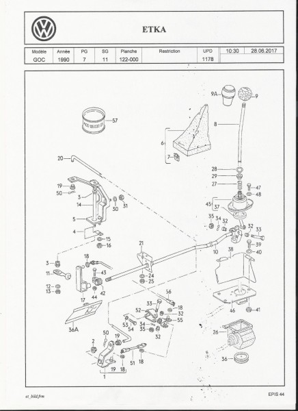

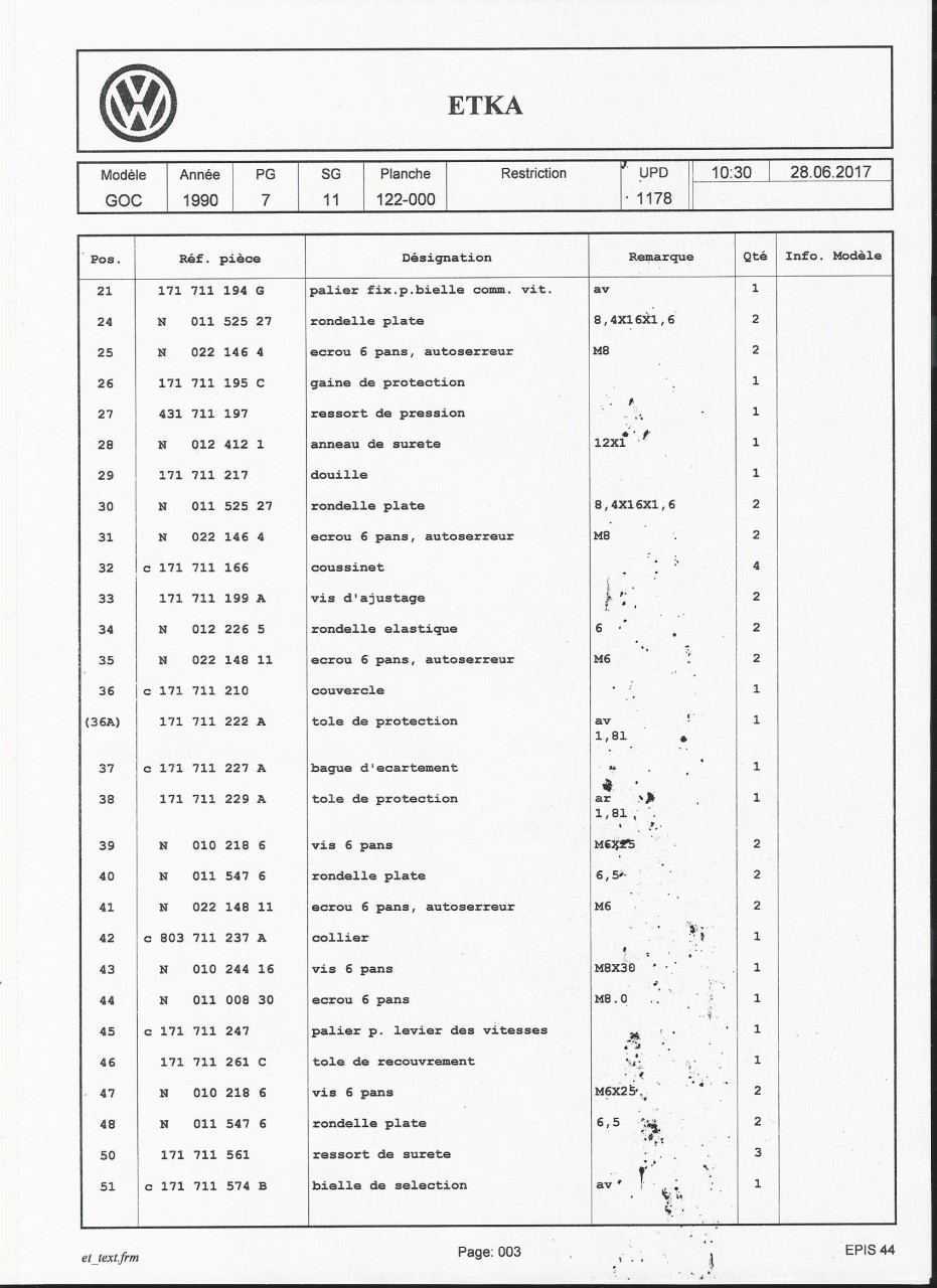

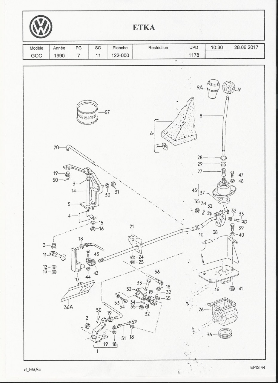

Messages : 1455

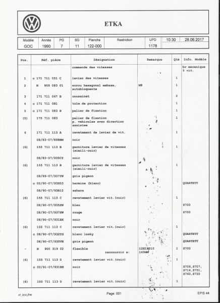

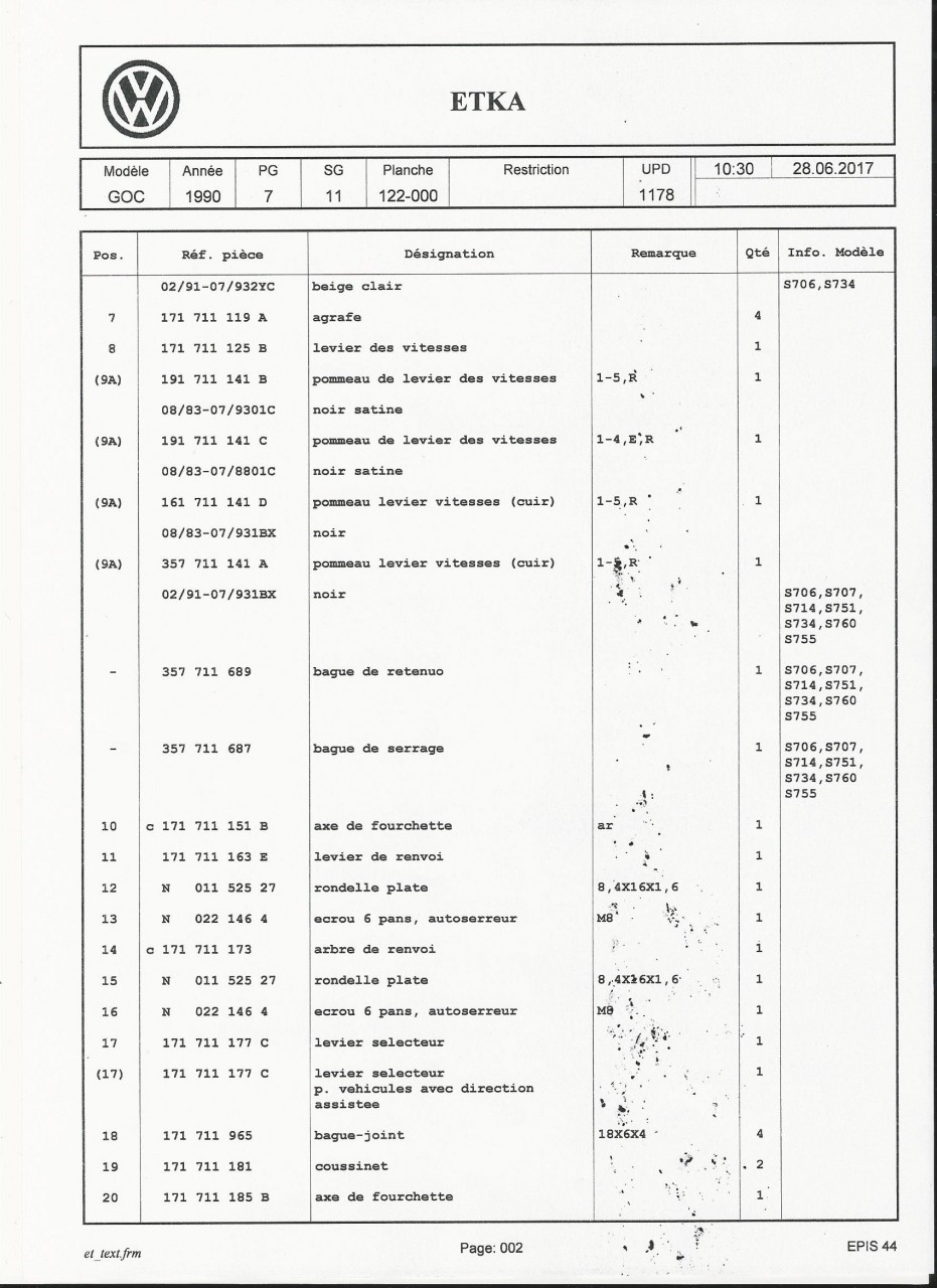

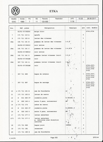

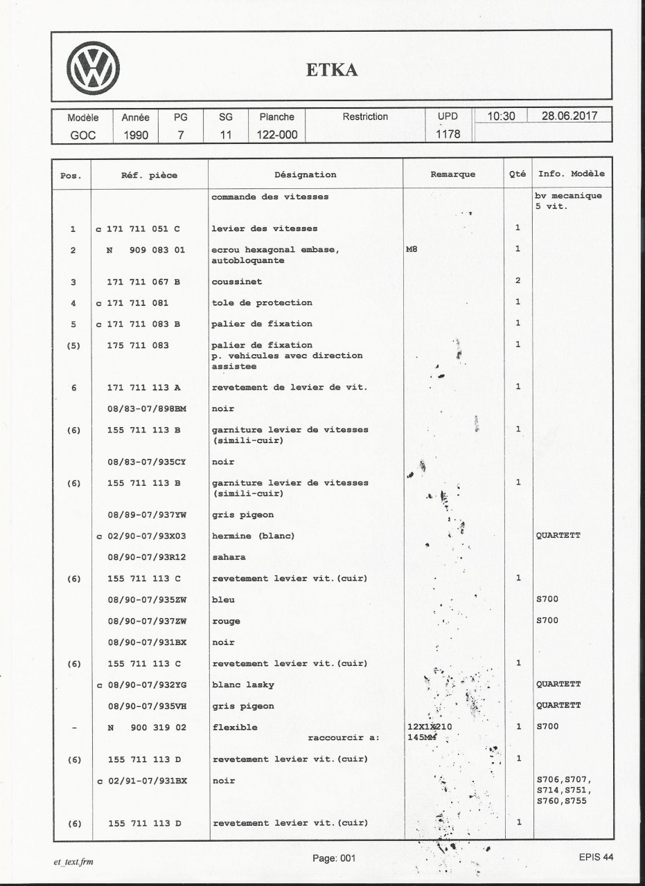

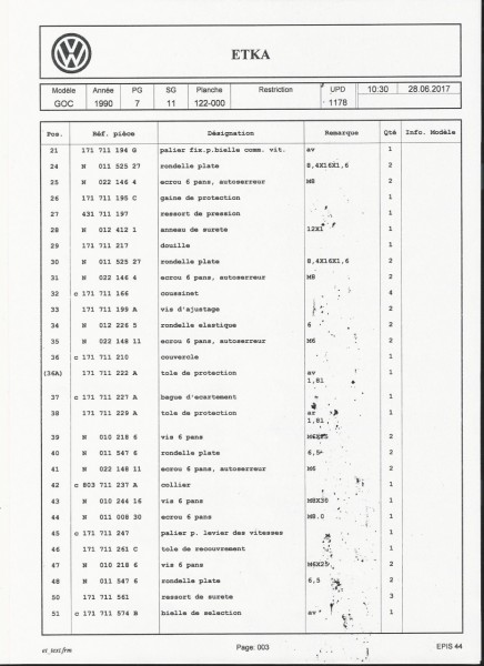

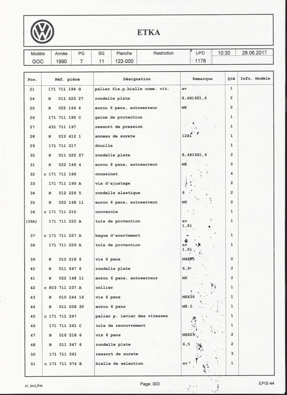

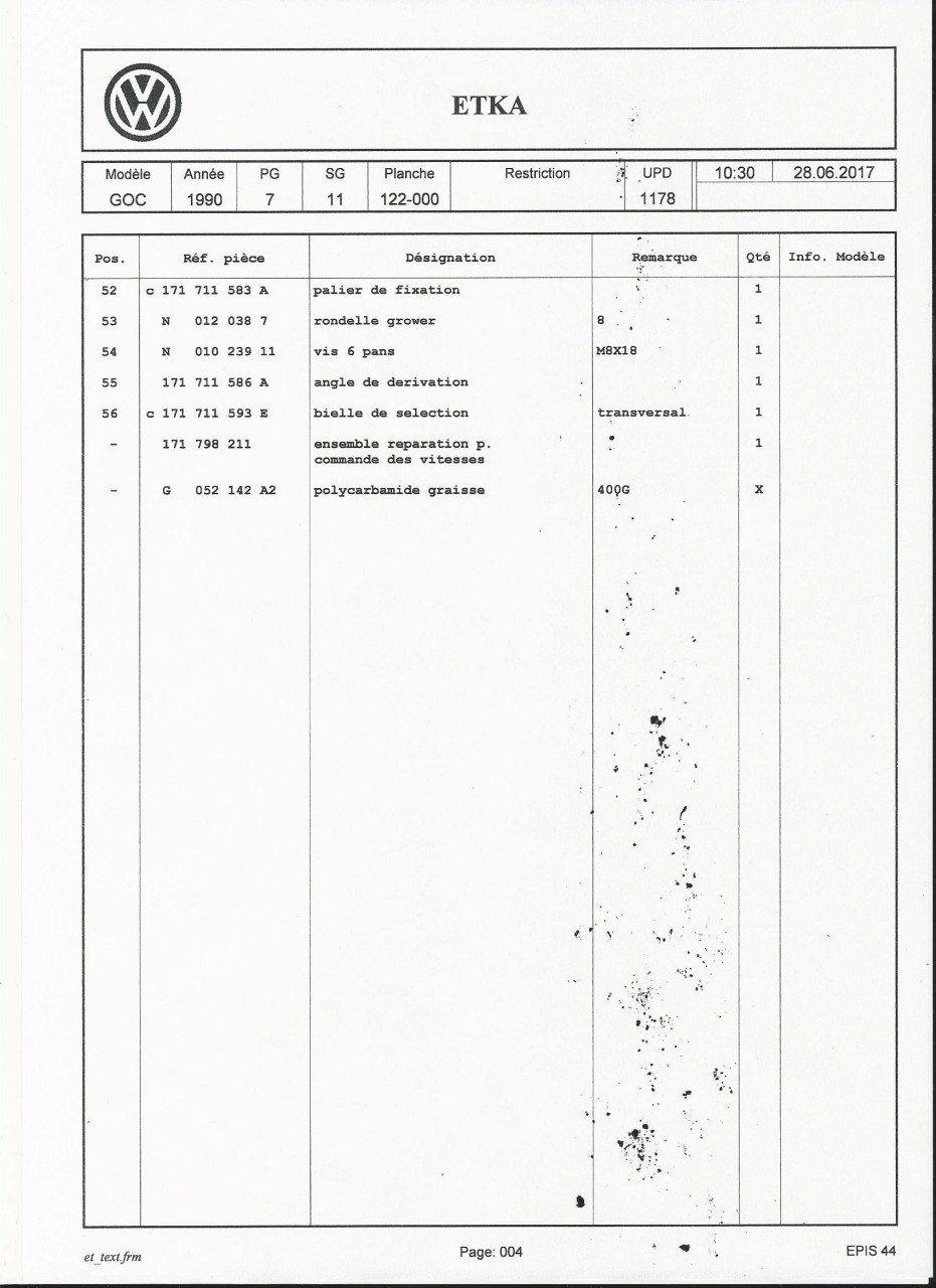

Bonsoir GoCed,
je te fais parvenir le schéma du parts liste d'origine VAG ...si ça peut t'aider !
Bon courage...

kliketde13
Mécano
Mécano
Messages : 936
Localisation : Genève
Message par kliketde13 »

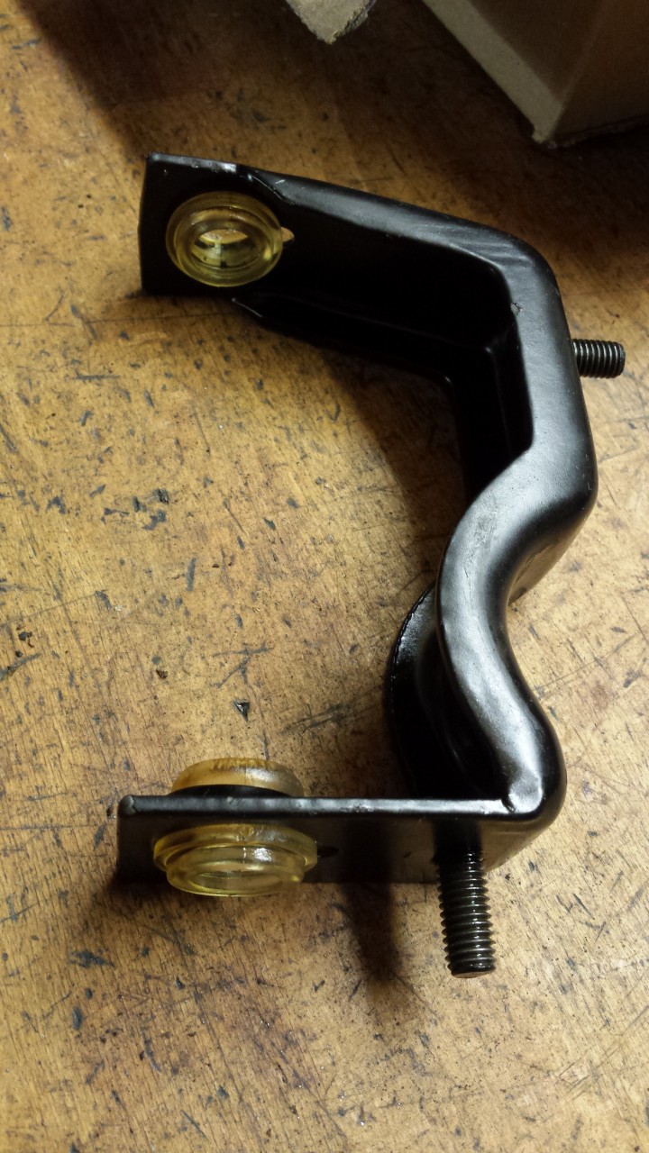

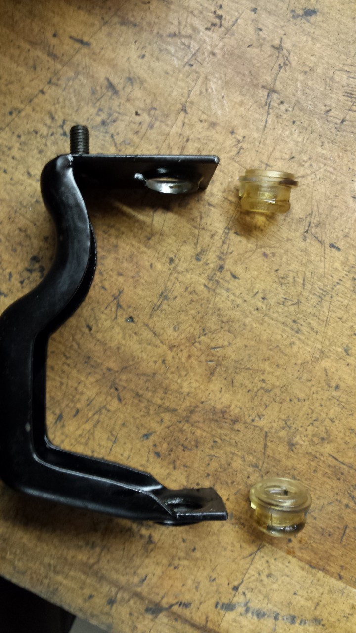

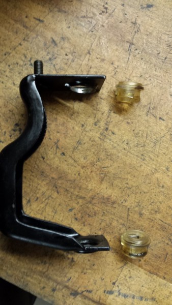

Des photos valent mieux qu'un long discours :)
Photos prises au démontage de la tringlerie sur mon cab.
Je sais pas si ça a une grande importance mais elles sont montées collerette vers le bas.
Bon remontage.
GoCed
Messages : 61
Enregistré le : sam. août 04, 2018 20:53 pm
Prénom : Cédric
Version : Fashionline
Couleur : LK4V Lilas Métal
Message par GoCed »
Super, merci pour les infos ! :sup
Je les ai monté dans l'autre sens, collerette vers le haut... Vais corriger mon erreur.
