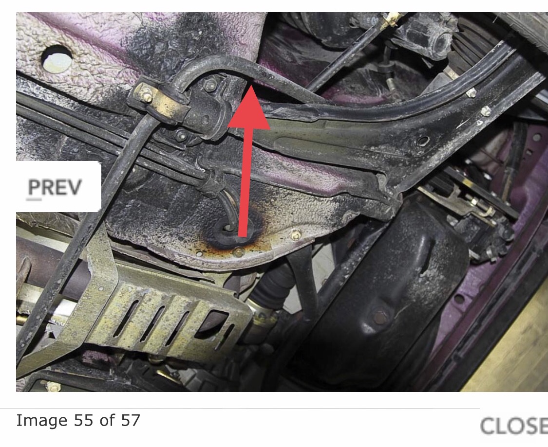

, je vous joint une photo trouvé sur le net (flèche rouge)
Elle touche à l’endroit où elle remonte sous le châssis des deux côtés.

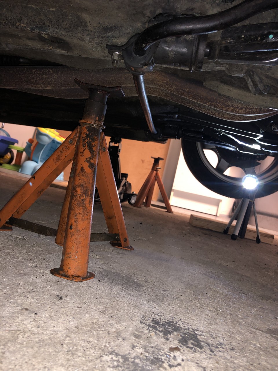

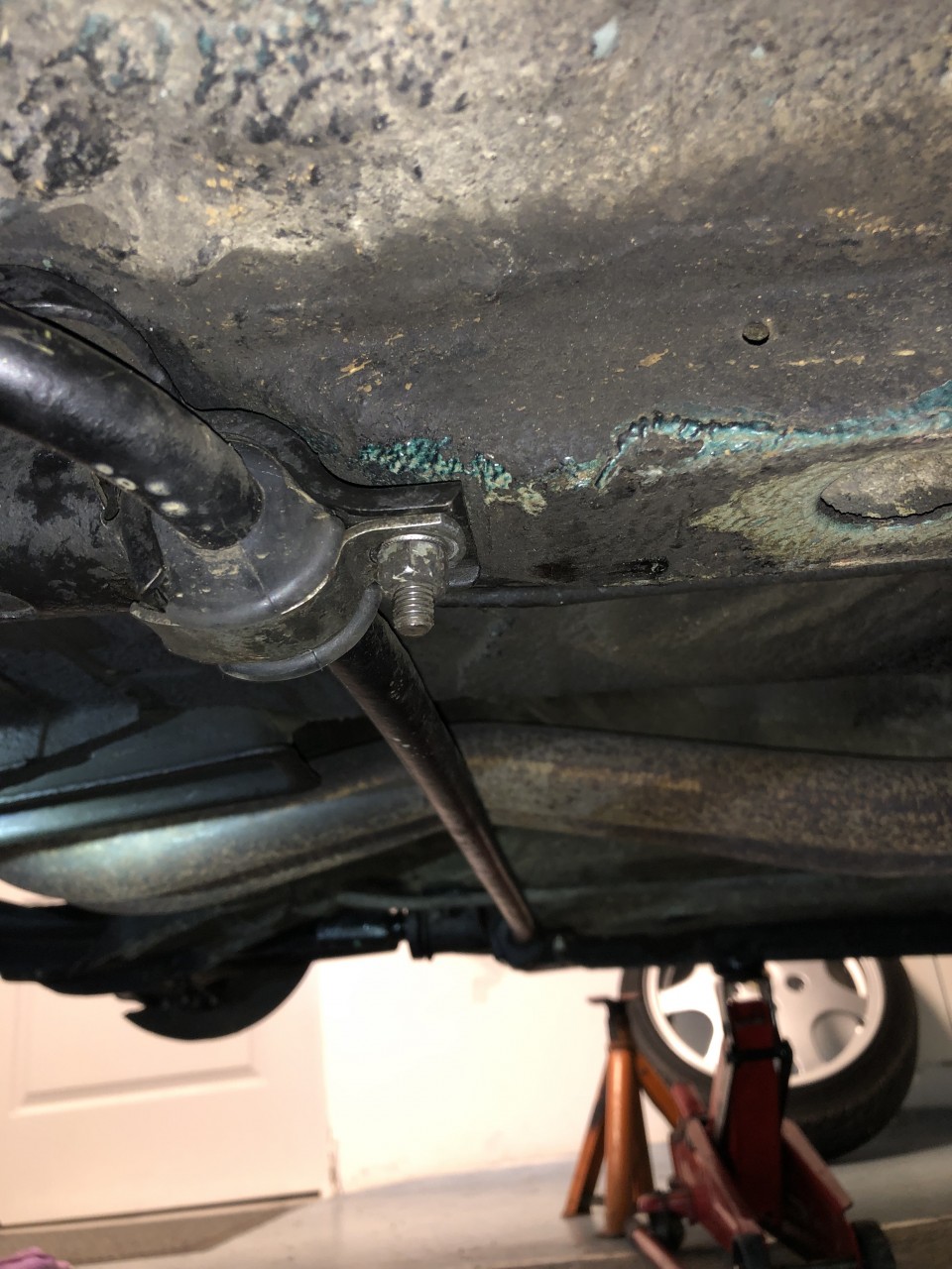

Pour vous tenir informé sur mon soucis , j’ai comparé/vérifie les pattes de fixation de la barre ainsi que les fixations sur le châssis , et rien n’est plié, tout est parfaitement en place !
Je n’arrive pas à comprendre pourquoi je suis le seul à rencontrer ce problème !
Je vous ai prit des photos pour vous montrer

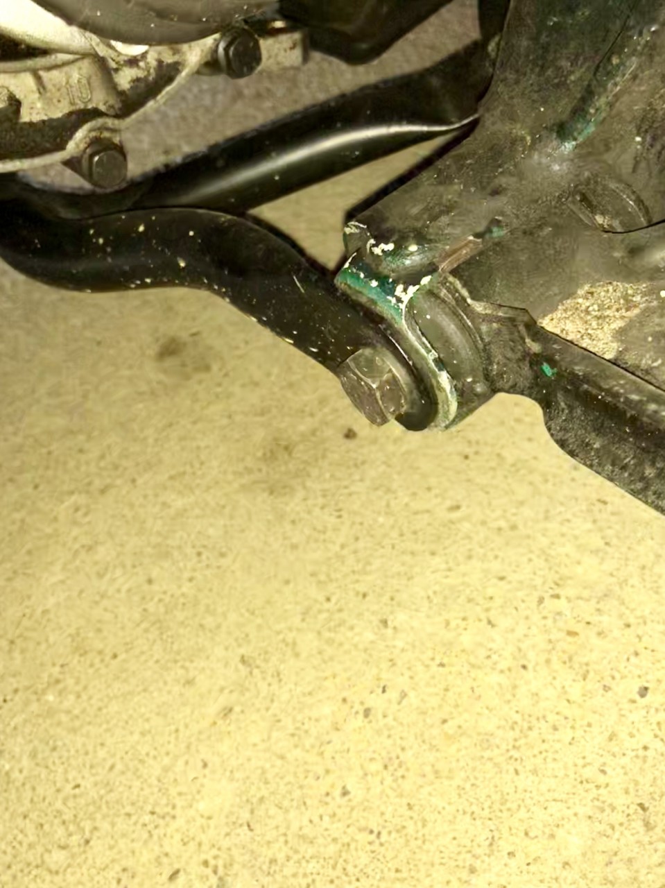

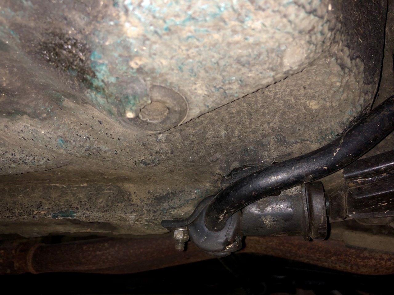

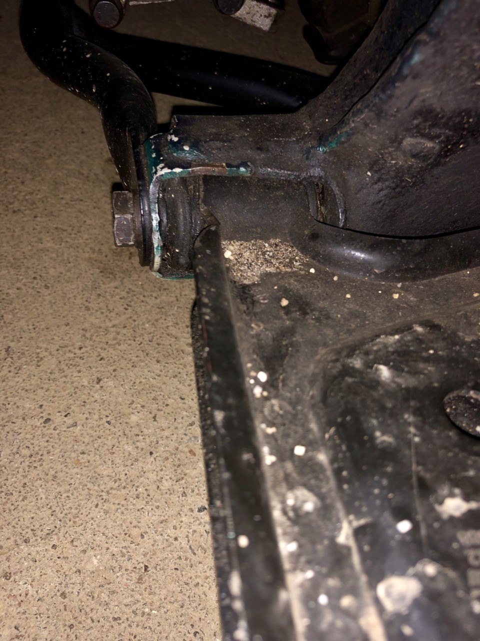

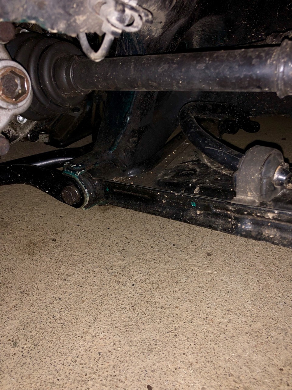

Voici des photos supplémentaires
Re: Problème barre stabilisatrice suite rabaissement
Je ne vois pas d'anomalie, les silent-blocs sont nickels, juste une question.

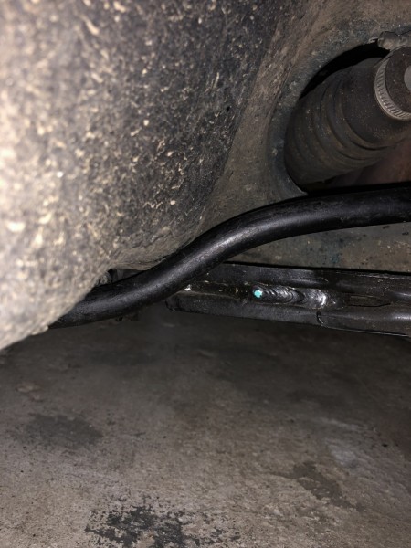

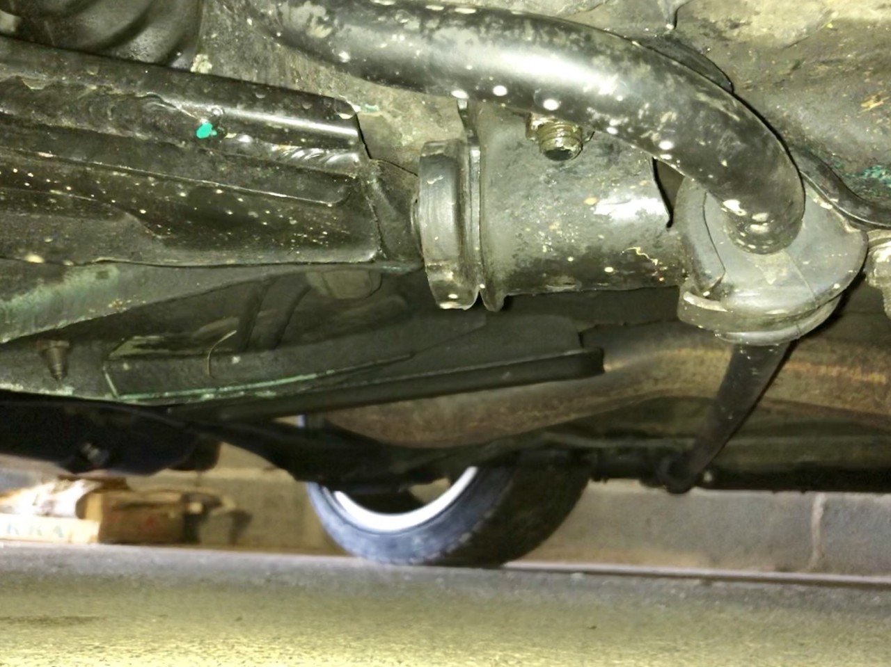

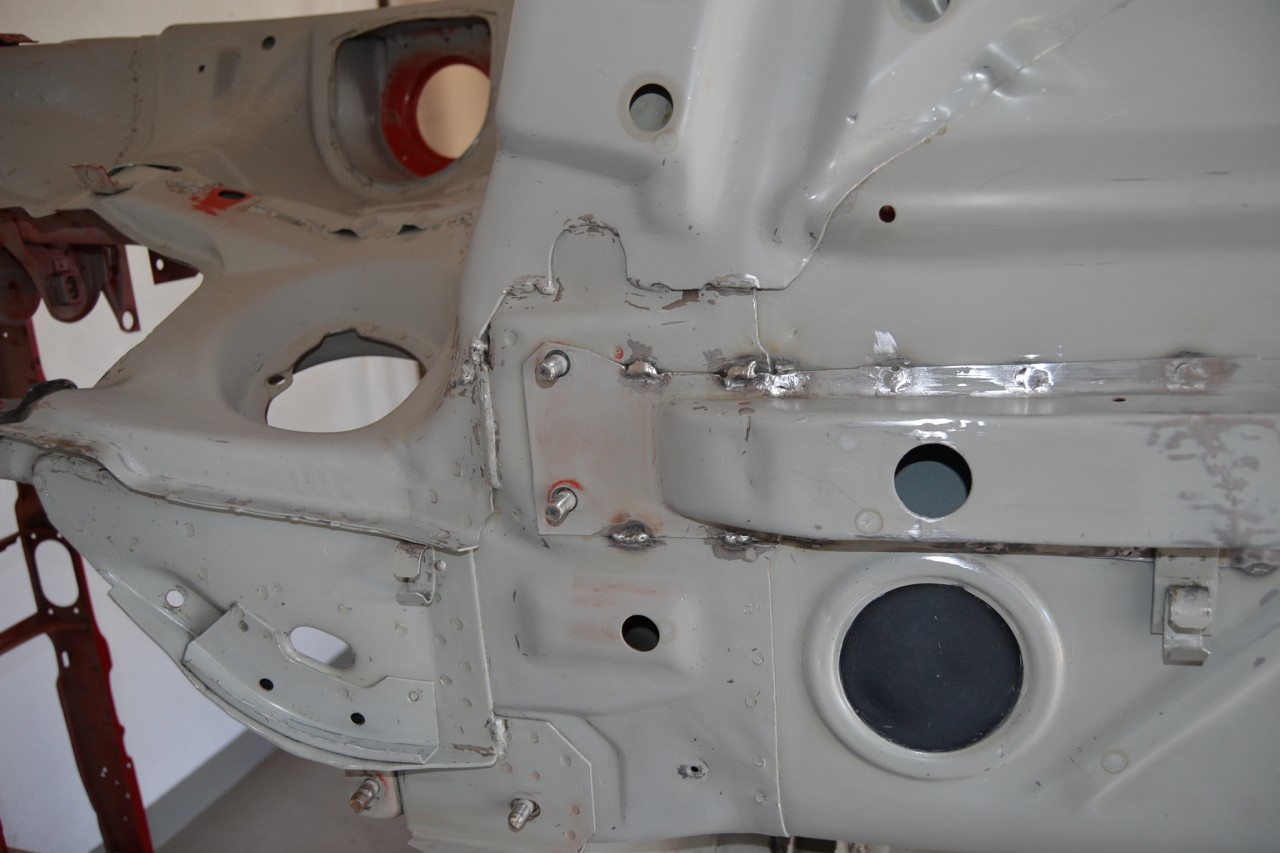

En relisant le post depuis le début, je viens de comprendre.
Tu compares à la GTI de ton voisin, qui lui ne touches pas et a même de la marge.
En fait, sur nos cabriolets, il y a un renfort supplémentaire à cet endroit. Une grande pièce soudée par dessus la carrosserie d'origine de la berline.
C'est sur ce renfort que vient taper ta barre.
Pour bien comprendre, je te joint des photos que j'ai prise quand j'ai refait mon cabrio.
