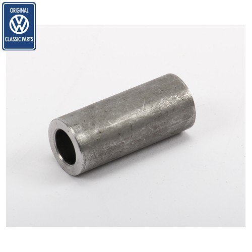

On parle bien de cette pièce ?
Entretoise golf.jpg (19.66 Kio) Vu 5145 fois
Je suis dégouté, je vais devoir tout démonter.

oui c'est exactement ça, j'ai bloqué les miens avec une pince étau et je les ai repercés à 11 tranquillement avec foret neuf et huile, à savoir que Mecatech les vend directement en 11mm, pour quelques euros. Reperce les tiens, ça prends 5 minutes, juste bien les tenir droit avec une pince étau sur une cale en bois, à moins que tu puisses profiter d'un vrai étau et une perceuse à colonne. Tu as lu mon post a ce sujet?

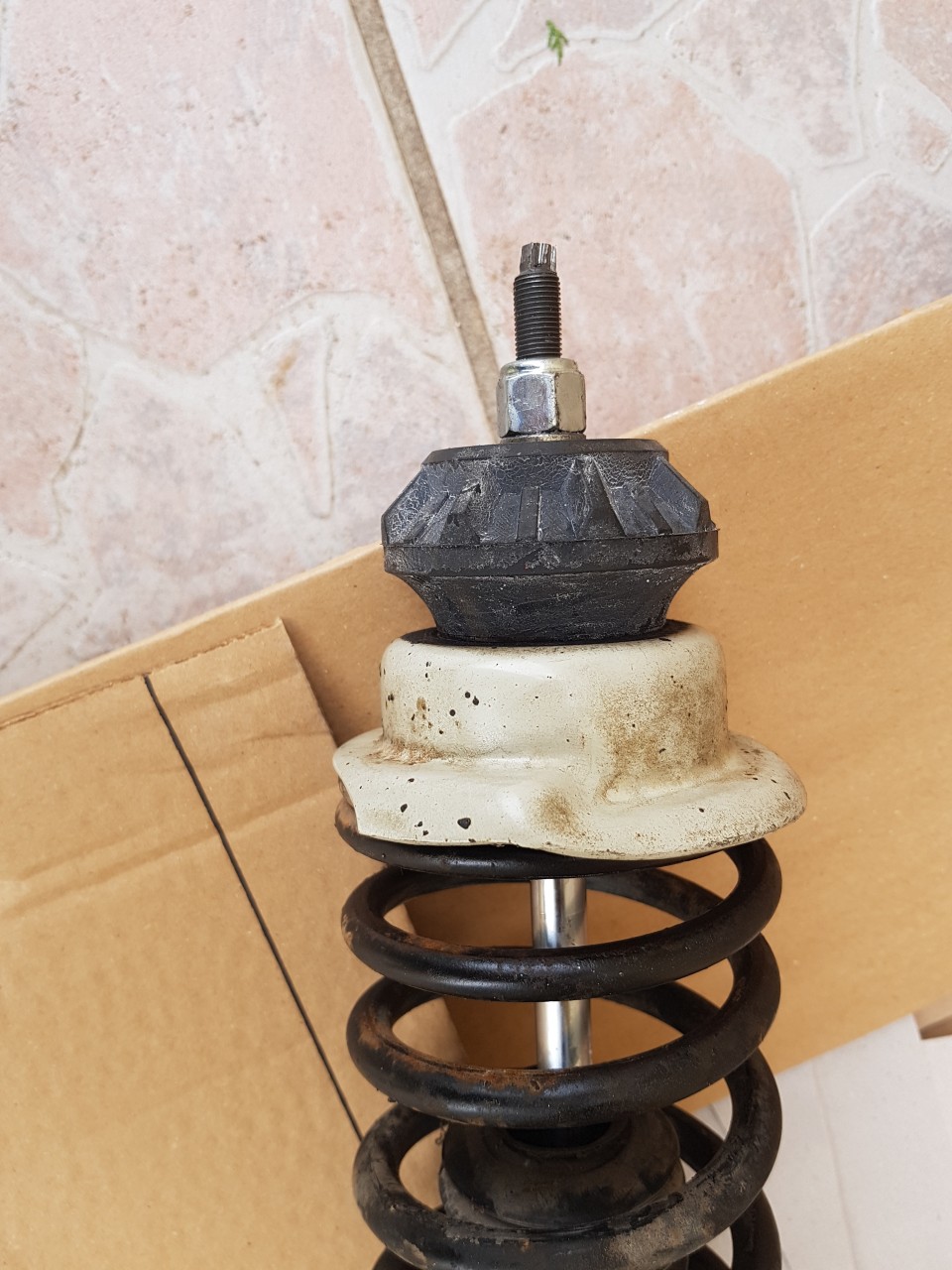

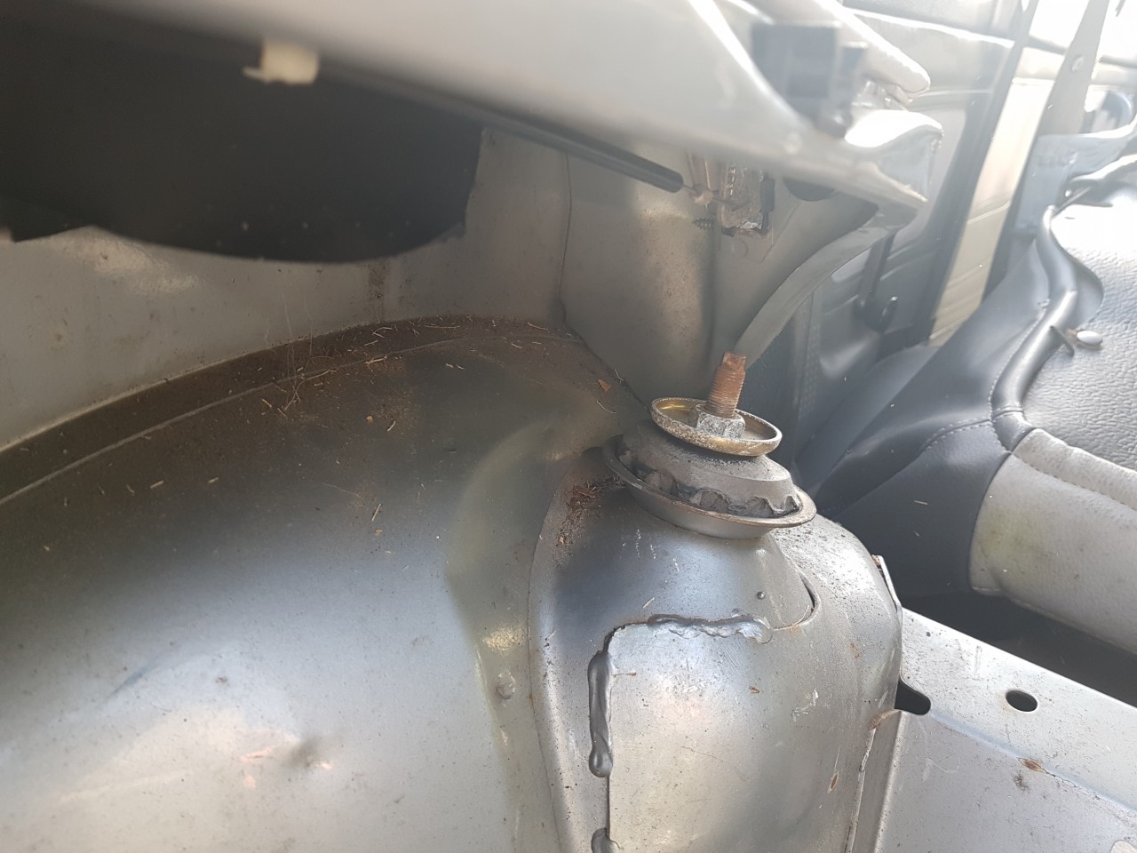

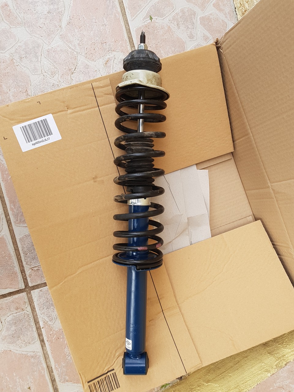

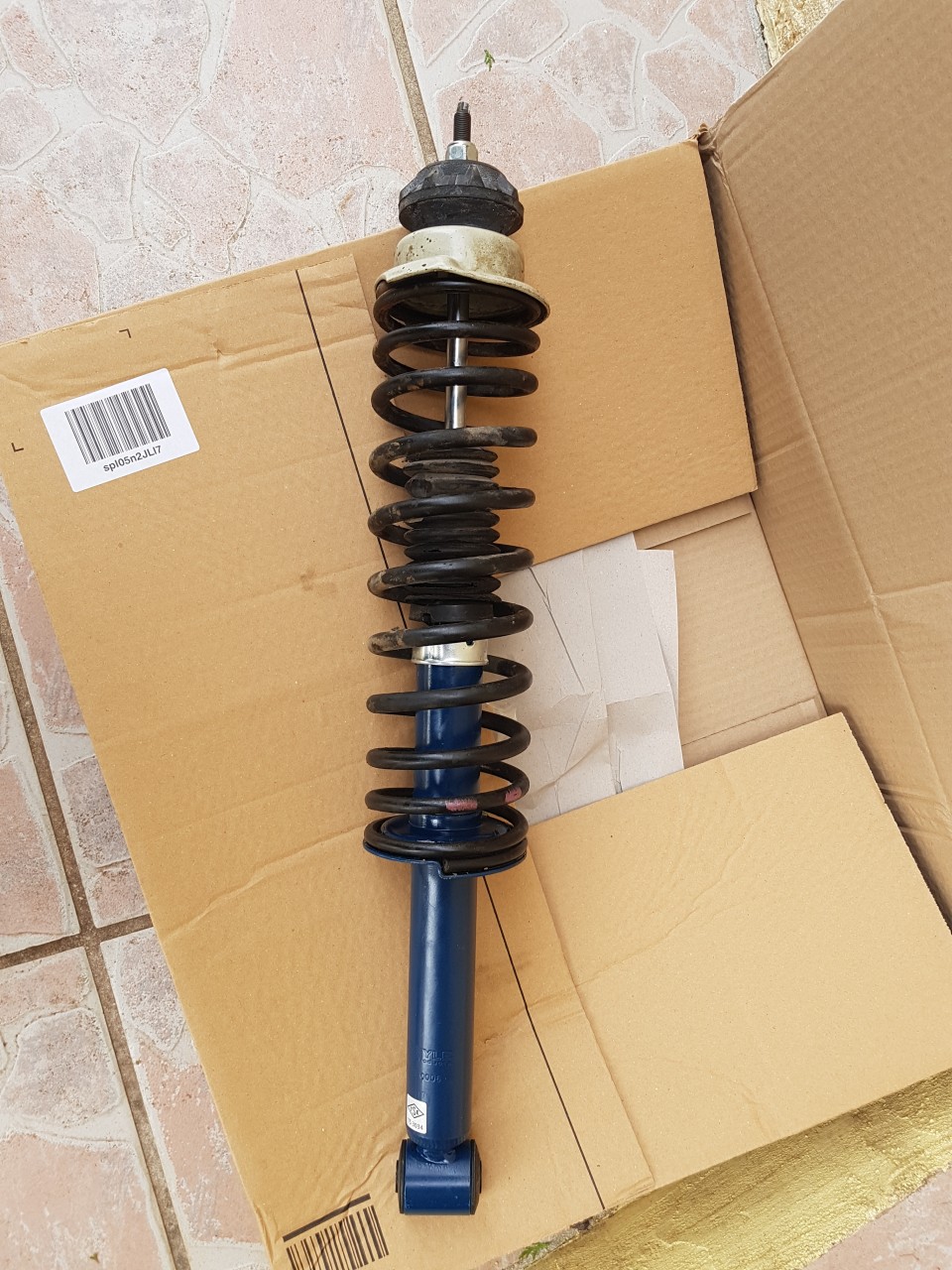

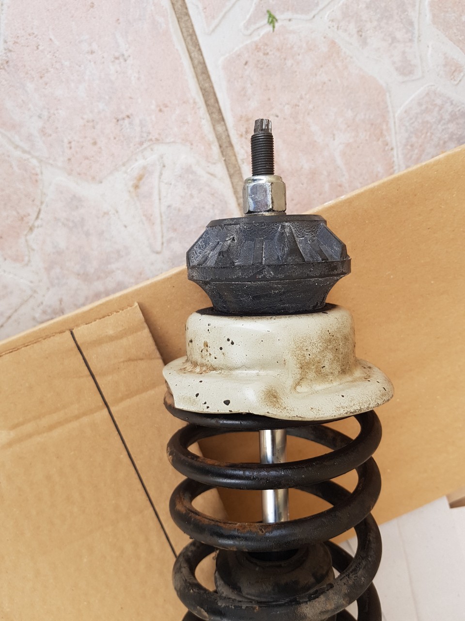

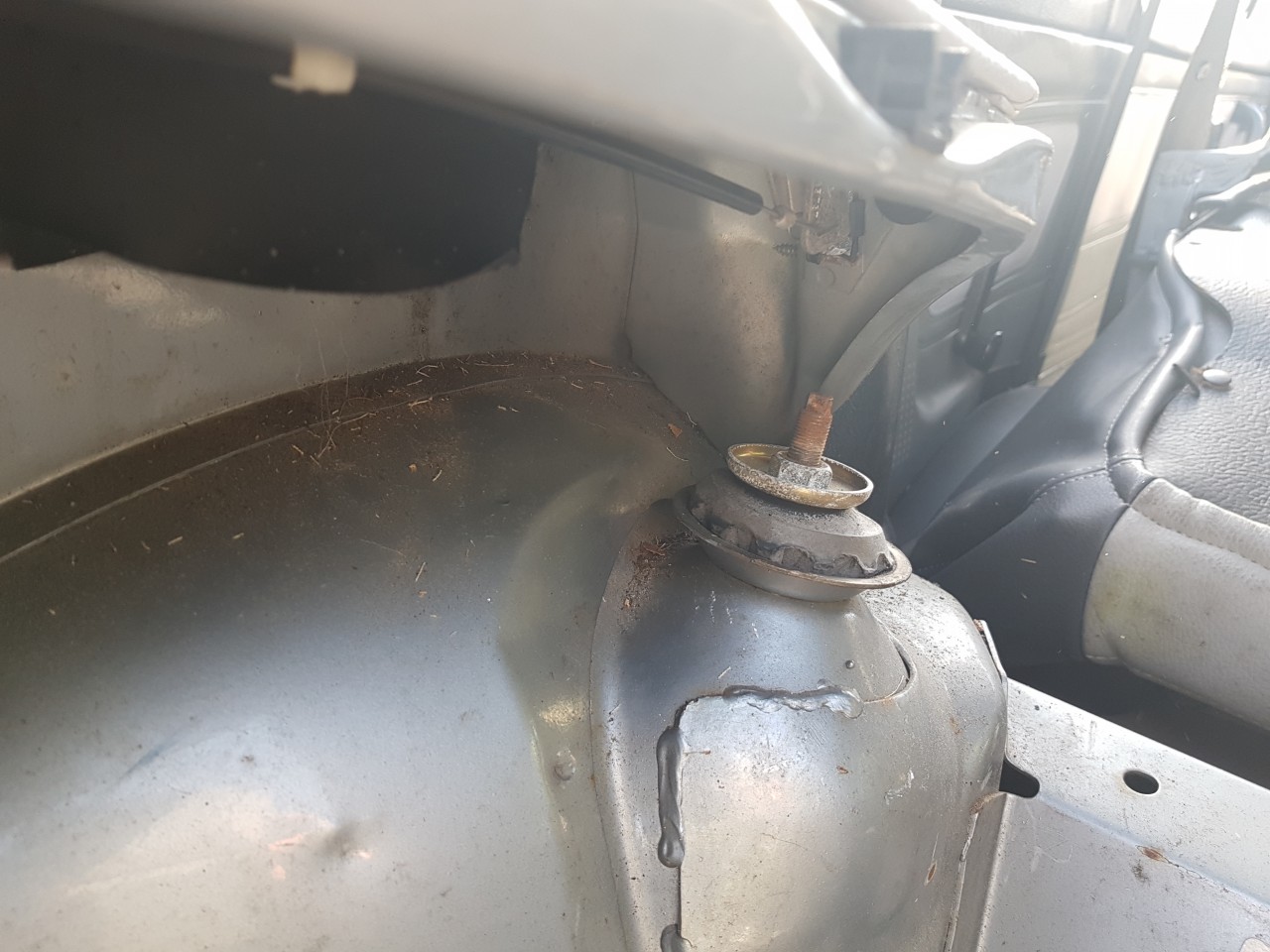

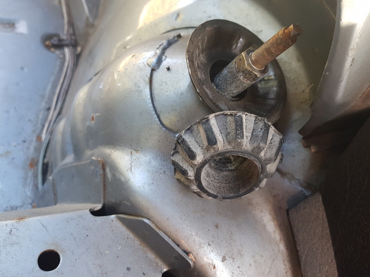

A part mon histoire identique à la tienne (diamètre entretoise, tu vois je t'avais dit que tu pouvais repercer à 11 sans problème), je ne comprends pas ton soucis de hauteur, tu as tout bien ré-empilé comme à l'origine? Tes ressorts sont bien positionnés dans les coupelles? Les silent blocs sont bien positionnés dans le coffre, un sous l'aile et l'autre au dessus? je te joints des photos de mon démontage/remontage, la hauteur de caisse est surtout dépendante des ressorts, pas des amortisseurs, si tu gardes les ressorts d'origine tu retrouves la hauteur d'origine

Merci Kyfran pour les photos.
J’ai tout remonté dans le bon sens.
Seule différence avec ton montage, j’ai mis le Silentbloc orange au dessus de l’anti-poussière en accordéon. J’ai hésité à le mettre à l’Intérieur de l’accordéon, je ne sais pas si ça peut avoir une incidence sur la hauteur ?

le silent block orange est à l’intérieur du soufflet de protection, et tu le coulisses en bas sur la tige jusqu'au contact avec la cartouche d'amortisseur, le soufflet vient par dessus pour protéger de la boue, mais c'est pas ça qui remonte l'arrière de la voiture. Ou alors tu as le pont arrière qui bloque quelque part, ou la barre anti roulis qui est coincée, si le corps de l'amortisseur fait la même taille que l'ancien je vois pas comment tu peux être plus haut.C'est la longueur des ressorts qui détermine la hauteur de caisse, et surtout la hauteur de la coupelle inférieure sur le corps d'amortisseur, c'est le principe du réglage de hauteur sur les filetés et sur les koni réglables, moi d'origine avec des Meyle ou des de carbon j'ai 3 doigts derrière et 2 à l'avant à vide. Mesure la distance entre l'axe inférieur de fixation et la coupelle inférieure sur les anciens et les nouveaux.
