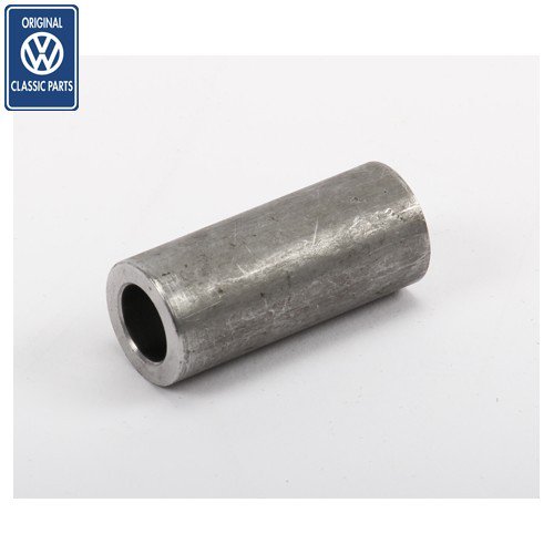

On parle bien de cette pièce ?
Entretoise golf.jpg (19.66 Kio) Vu 5191 fois
Je suis dégouté, je vais devoir tout démonter.
Re: Problème pose amortisseurs arrières Bilstein B4
Posté : jeu. févr. 28, 2019 13:27 pm
par kyfran2018
oui c'est exactement ça, j'ai bloqué les miens avec une pince étau et je les ai repercés à 11 tranquillement avec foret neuf et huile, à savoir que Mecatech les vend directement en 11mm, pour quelques euros. Reperce les tiens, ça prends 5 minutes, juste bien les tenir droit avec une pince étau sur une cale en bois, à moins que tu puisses profiter d'un vrai étau et une perceuse à colonne. Tu as lu mon post a ce sujet?
