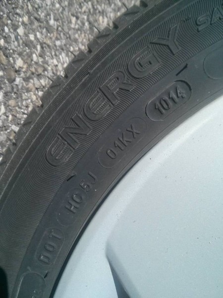

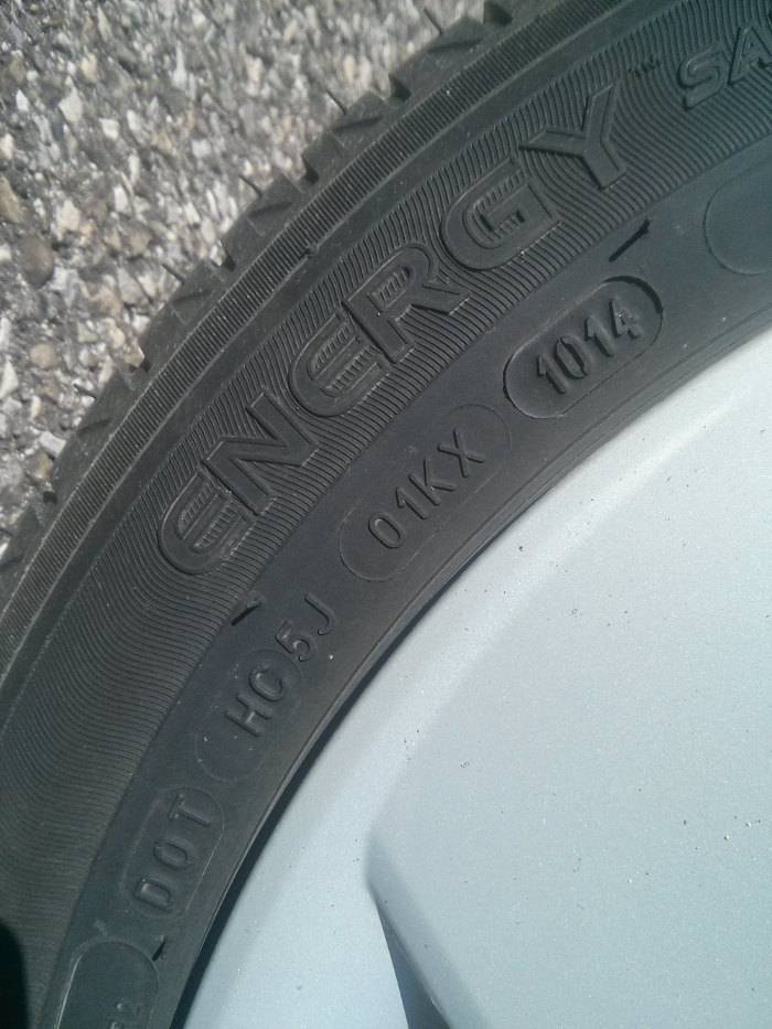

Comment savoir quel âge a votre pneu ?
Il suffit de regarder le DOT (Department of Transportation) sur le flanc du pneu qui correspond à sa date fabrication. Les 4 chiffres à la fin indiquent la semaine de fabrication et l’année. Ce pneu ci-dessous a été fabriqué la 10e semaine de l’année 2014 :
> = 237 veut dire - fabriqué la 23e semaine de 1997,
> = 463 veut dire - fabriqué la 46e semaine de 1993,
> = 1402 veut dire - fabriqué la 14e semaine de 2002,
> = 5107 veut dire - fabriqué la 51e semaine de 2007, etc.

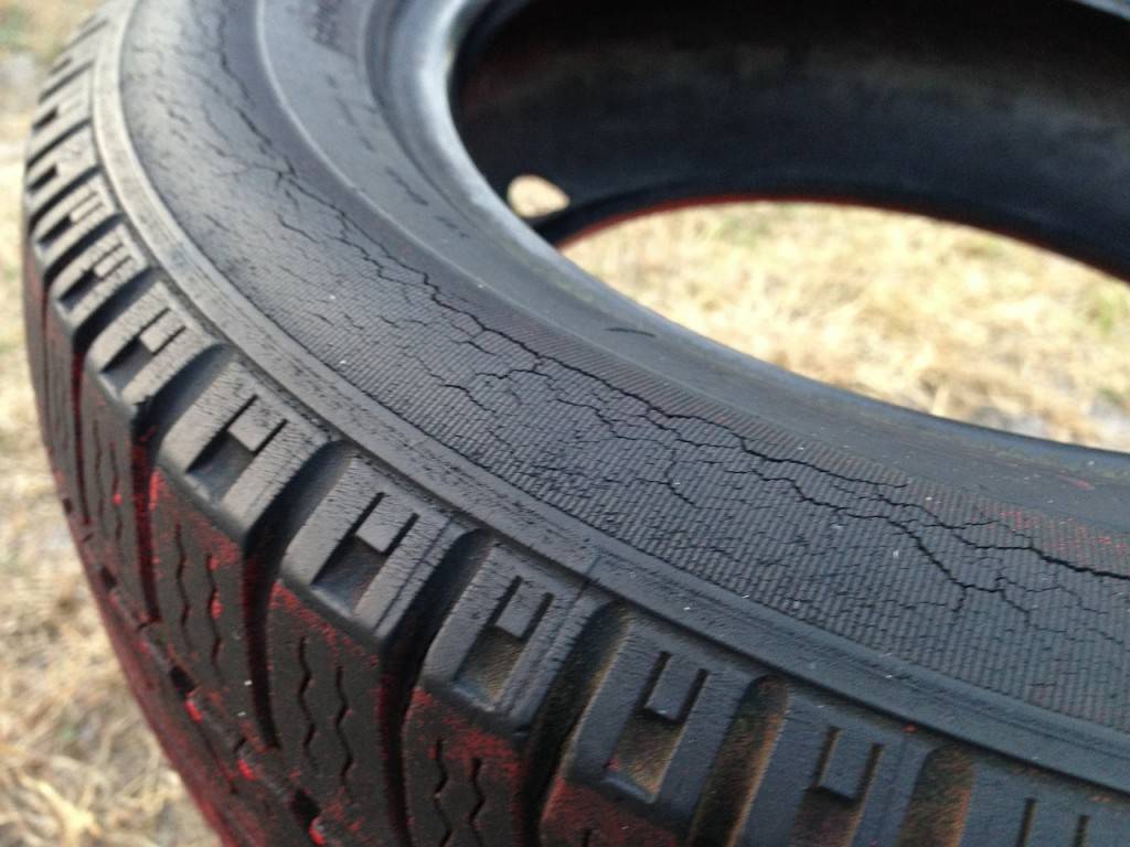

En plus de sa date de production, l’aspect du pneumatique donne des indications sur son usure, sa vieillesse. Si vous voyez des petites fissures apparaîtrent sur les flancs du pneu, cela signifie que la gomme s’est desséchée, il est donc temps de le changer :

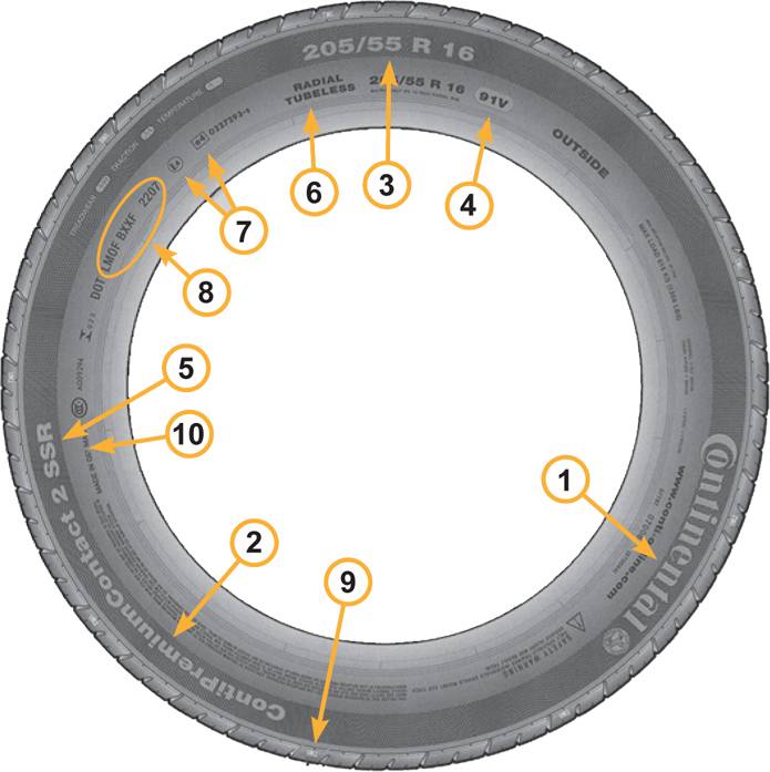

1 Manufacturier (nom ou logo de la marque)
2 Nom du produit
3 Désignation de la dimension :
205 = Largeur du pneu en mm
55 = Rapport hauteur / largeur en %
R = Structure radiale
16 = Diamètre de la jante en pouces
4 91 = Indice de capacité de charge / V = Symbole de vitesse
5 SSR = (Self Supporting Runflat) désignation spécifique des pneus pour roulage à plat
6 Tubeless = sans chambre
Les pneus Continental sont marqués conformément aux réglementations internationales. Ils comportent par conséquent la lettre E entourée d’un cercle avec un numéro du pays décernant l’agrément suivi d’un numéro d’agrément à plusieurs chiffres, p. ex. : E4 (4=Pays-Bas)
7 Code manufacturier :
Usine, dimension et composants du pneu
8 Date de fabrication (semaine / année de production) 2207 signifie semaine 22, 2007
9 T.W.I. : Tread Wear Indicator (indicateur d’usure des sculptures). Ponts de gomme situés à plusieurs endroits dans les rainures principales des sculptures et apparaissant à une profondeur de sculptures restantes de 1,6 mm
10 Pays de production
(Toutes les autres indications visibles sur ce pneu ne sont valables que pour les pays en dehors de l’Europe.)

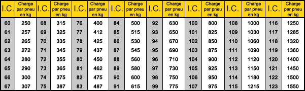

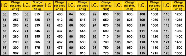

L’indice de capacité de charge :
C’est un code (I.C.) correspondant à la capacité de charge maximale (en kg) qu’un pneu peut supporter à la vitesse indiquée par son symbole de vitesse, sous des conditions spécifiques d’utilisations.
