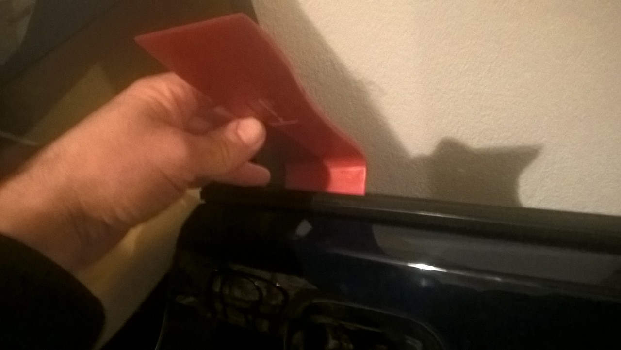

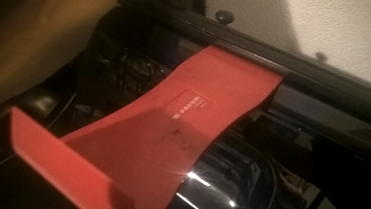

Bonsoir il existe des outils en plastique pour désagrafé les baguettes vers le haut mais une spatule en plastique peut faire l'affaire. Pour le remplacement complet je crains qu'il ne faille déposer le vitrage de porte ( a vérifier)
