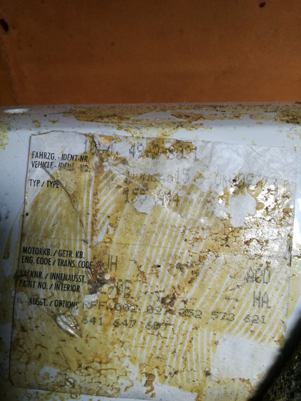

sur etiquette du coffre je dechiffre
type 155 A44
CODE MOTEUR JH
COULEUR L90E
BOITE ACD
INTERIEUR HA
LE CHIFFRE TOUT EN HAUT SERAIT 1000 49-2 8031
OPTIONS 641 647 573 621 052 027 rff

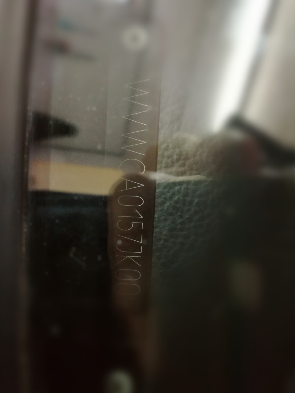

ce qui me tracasse le plus c est la difference des lettres composants le numeros de chassis(entre plaquette sur tableau de bord WVW CA 0157JK...…) et celles du tablier avant+carnet d immatriculation soit WVW ZZZ15ZJK......
Re: numero de chassis golf cabrio us
Une photo de ta plaquette de tableau de bord ?

voici desole pour la qualité

voici une photo de l etiquette du coffre ou helas on ne voit pas grand chose pfff

Pour le numéro de châssis sur le tableau de bord, j’ai ça aussi sur la mienne.
Et les différences de numéro viennent d’une histoire de nombre de caractères. Je ne trouve plus le lien avec l’info.

Pour moi CA c'est Californie.
La plaque avant doit correspondre aux plaques Belges (de mémoire D'Ieteren) qui importe les VW pour la Belgique et qui doivent êtretre prémarquées en WVWZZZ...
Les numéros ne sont pas differents. Ce sont juste les lettres du début.

oui c 'est d'origine la plaque sur le tableau de bord
