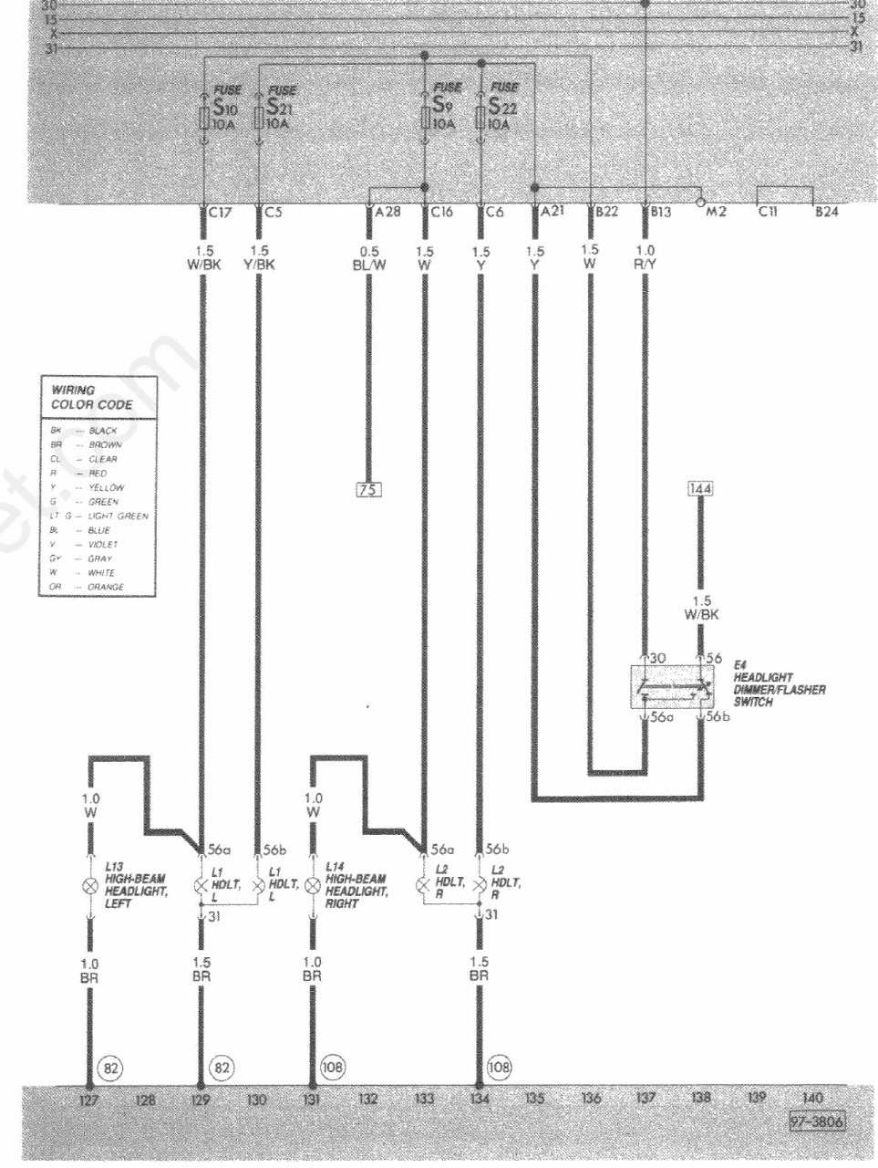

Messieurs, pas de relais pour les phares et longues portées, ils sont branchés en direct, c'est pour ça que les contacts sur le commodo sont souvent charbonnés et qu'il est fortement déconseillé d'augmenter la puissance des ampoules, il y a juste des fusibles droite et gauche, le relais "antibrouillard" n'a rien à voir avec les 4 phares. Les longues portées sont branchés directement derrière la calandre sur les faisceaux des phares de route et s'allument donc ensemble. Si les phares s'allument et pas les longues portées il n'y a que 2 solutions: coupure sur les faisceaux entre les phares et les lp ( les 2 cotés en même temps!!!) ou tout simplement les 2 ampoules hs!!! A moins que les branchements aient été bidouillés lors d'un changement de calandre si le montage n'est pas d'origine.

la mienne EX Quartett de 89 4 phares et pas de relais d'origine, d'ailleurs si tu regardes les dossiers électricité avec les plans des différentes platines porte-fusibles d'origine il n'y a pas de relais, juste une séparation des fusibles droite et gauche,c'est un problème bien connu sur les Golf 1 et tu as raison l'intensité importante passant dans les contacts du commodo et de l'interrupteur font cramer ceux-ci, et c'est une panne récurrente sur nos cab, si tu lis ma présentation tu verras que j'ai posté des photos de mon commodo fondu. De plus comme je disais dans mon message précédent, d'origine les longues portées sont branchés directement sur les phares par un petit faisceau de 10 cm, et c'est pour ça qu'ils s'allument ensemble, amplifiant encore le risque. D'origine tu ne peux pas passer en phare sans allumer les lp et c'est une aberration, tu as raison que sur les anciennes voitures de l'époque que tu cites quand on rajoutait des lp on mettait toujours un relais pour séparer le circuit de commande de celui de puissance. De plus comme tu dis certains ont bidouillé les circuits en passant en calandre 4 phares. Ceux qui roulent beaucoup de nuit ont tout intérêt à refaire le circuit avec relais, ce n'est pas compliqué.summit a écrit : mar. mars 12, 2019 09:26 am Il y a un relais sur la mienne.

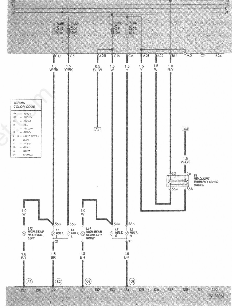

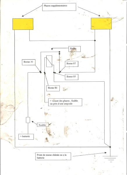

Re: Panne phares longue portée

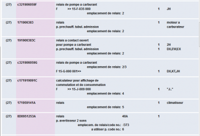

Ci-joint le schéma du relais
- Fichiers joints
- schema_lp.jpg (38.67 Kio) Vu 4377 fois
kyfran2018
- Messages : 485
- Enregistré le : dim. mars 11, 2018 16:13 pm
- Prénom : Franck
- Couleur : LY5V Saphir Métal
- Localisation : Var
- Âge : 64
une bonne chose de réglée, tu as donc un montage avec relais, tant mieux!!! Petite question con, l' anti-brouillard arrière ne fonctionne que quand on est en code il me semble (à vérifier), tu as bien essayé dans ces conditions?
