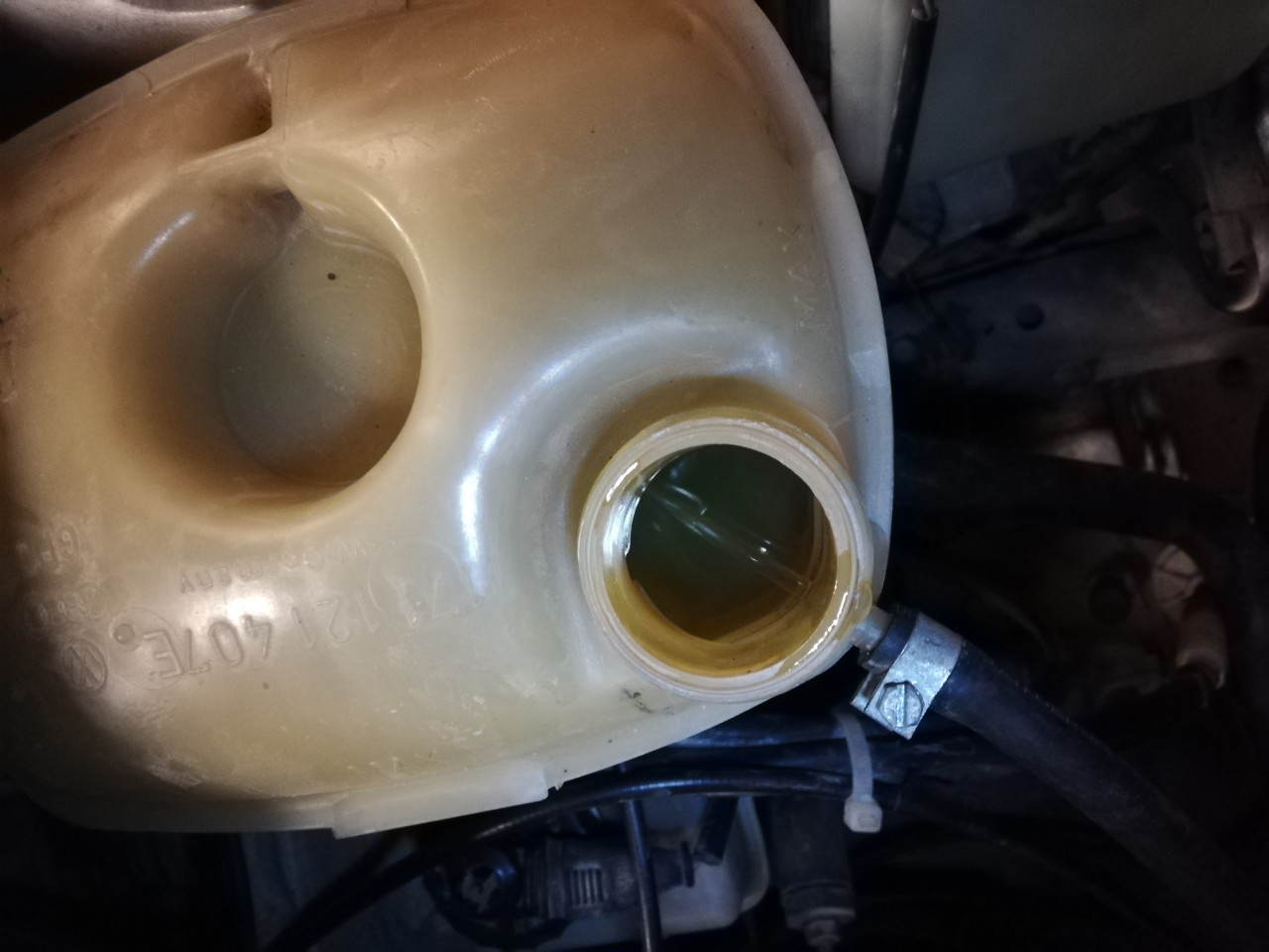

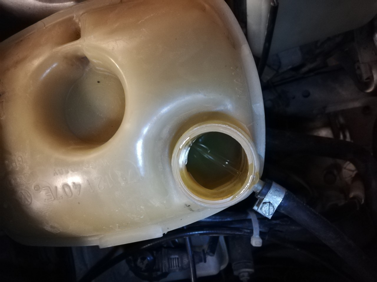

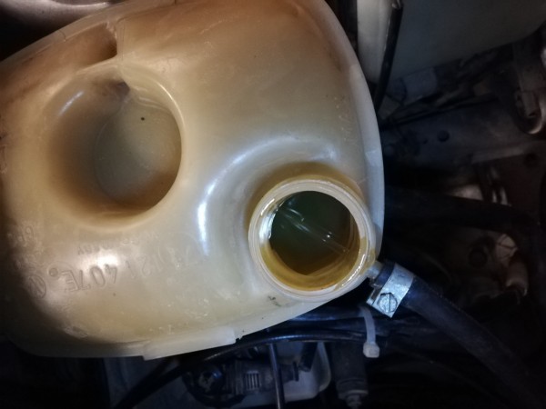

Je viens d'acheter une cab de 84, moteur 1800 EX, qui n'avait pas tourne depuis 5 ans.
Passage en carbu starter Manu, elle tourne comme une horloge..
J'attends 20mn, l'aiguille de temp monte et pas de declanchelent ventilo. J'ouvre le bocal, un petit ^pchitt^. Donc pour moi pas de joint de culasse, rassuré.
Calorsta changé, sonde thermocontact changée, vidange du liquide, nettoyage du bocal.
Je redémarre pour tester après avoir mis 4.5l d'un LDR que je vais revidanger, et la toujours pas de declanchelent de ventilo après 22mn à tourné au ralentit dans mon garage.
J'ai le tuyau de retour avec un jet constant.
Je test la température du radiateur et ce dernier n'est chaud que en haut à droite (arrivé de la durite). Je pense donc qu'il est bouché
À la fin de cette essai, je décide de rouvrir le bocal et là (gros pshit) et l'eau remonte..
Je commence donc à flipper.
Est ce normal ?
Est ce qu'un radia bouché peut engendrer ce genre de problème ?

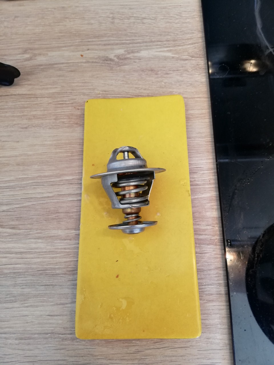

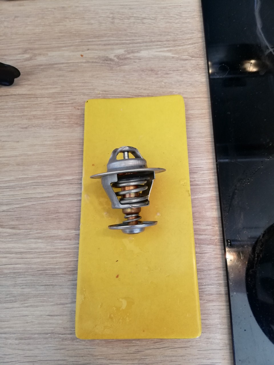

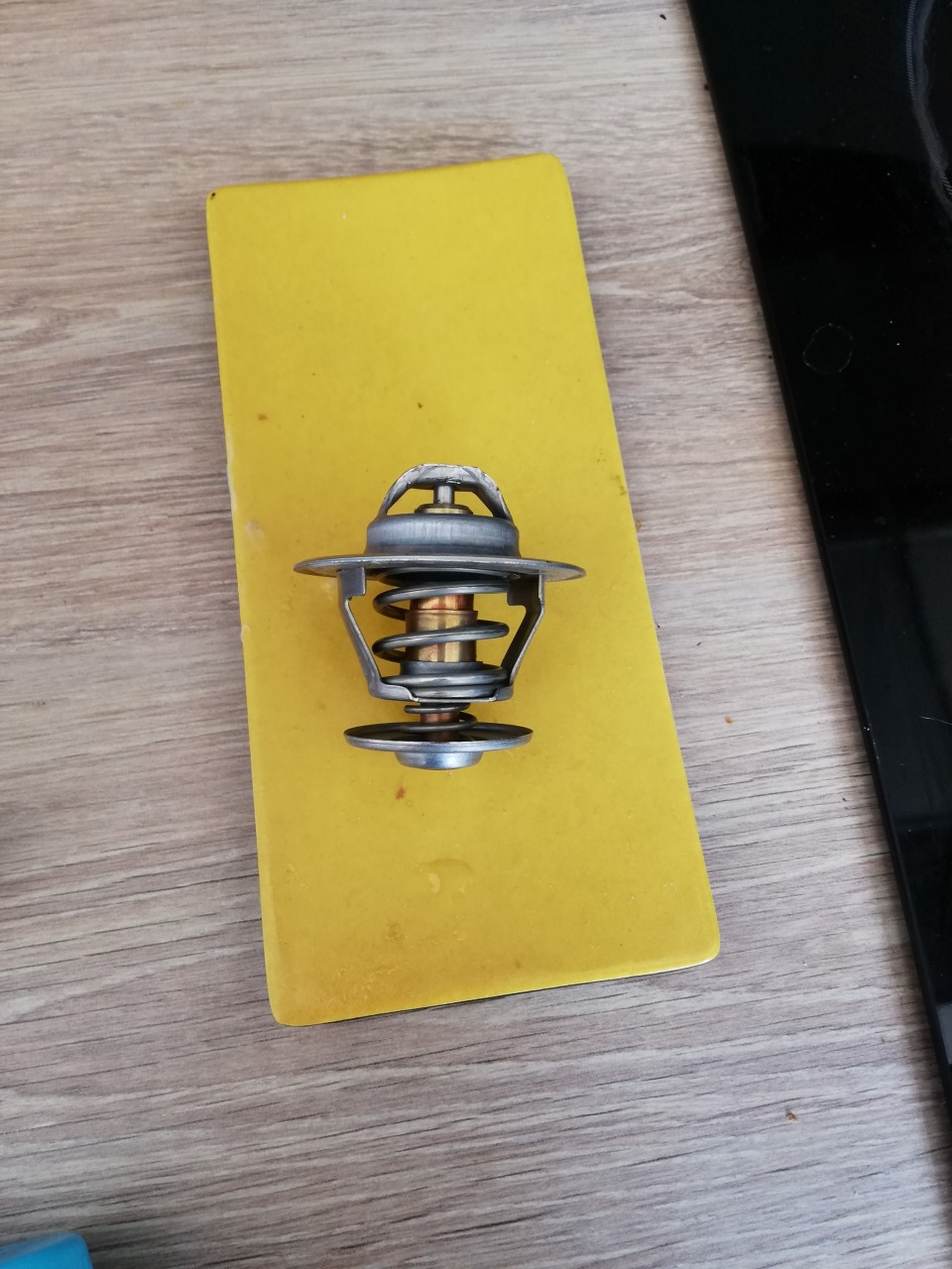

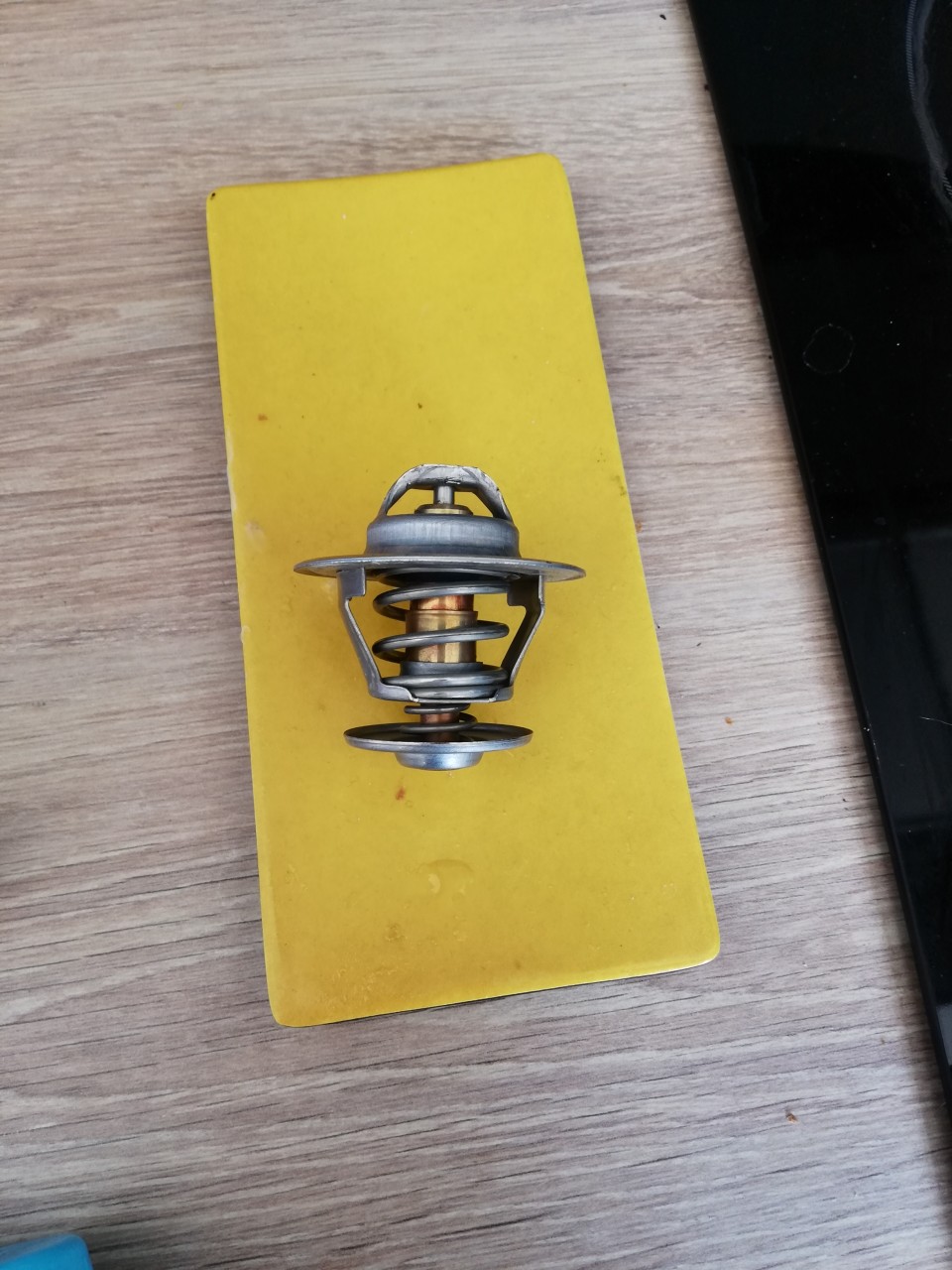

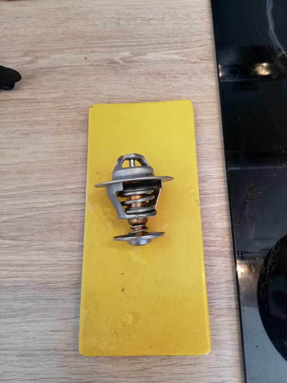

Bon je viens de passer mon calorstat à la casserole et il se retract bien à partir de 90 degrés.summit a écrit : mar. mars 12, 2019 09:19 am Je pense à un truc, un mécano avait réussi à monter le calorstat à l'envers sur une vw.
Donc c'est possible
Comment peut on le monter à l'envers ?

L'associé mécano d'un copain avait bien réussi.
Peut-être un modèle plus court.
Le système avec le ressort vers le haut (dans la pompe à eau).
Avant de le remonter, perce un trou de 2 mm, si un jour le thermostat se bloque et reste fermé, le circuit se fera toujours un peu.

OK. Je viens d'en remonter un autre que j'ai tester que j'avais dans la boîte à pièces de la voiture.
J'ai voulu remonter ma pipe sans calorstat, juste pour tester, mais ça n'est pas étanches sans.
Bref.. Je vais refaire un essai comme ça.
