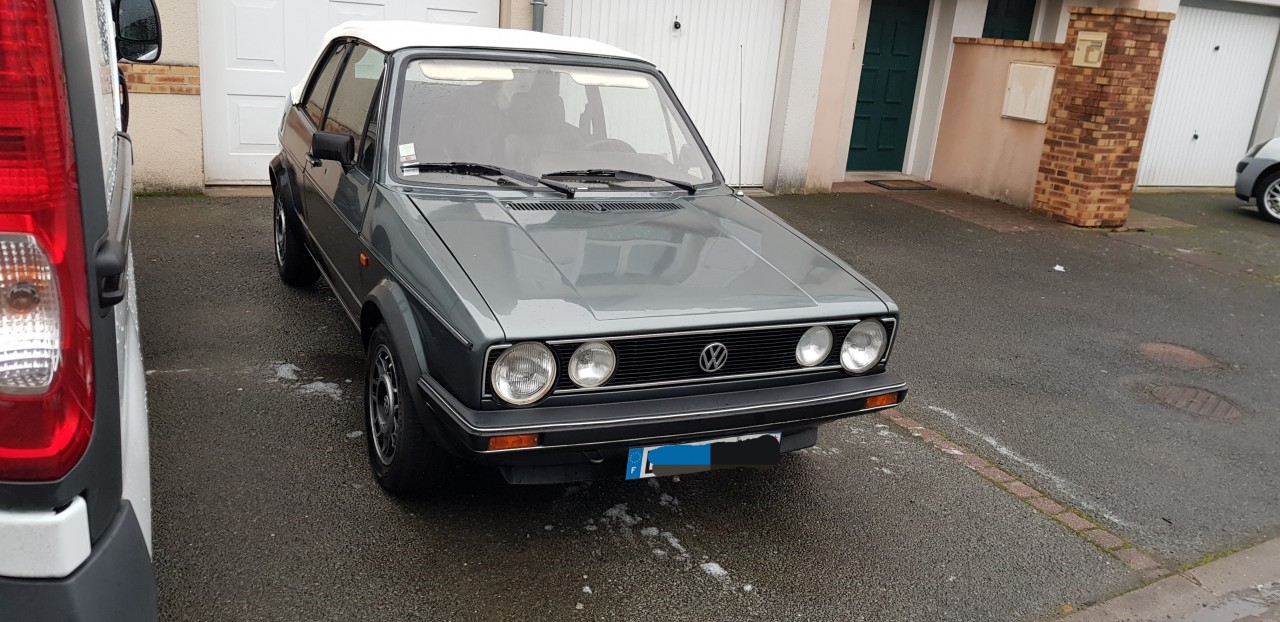

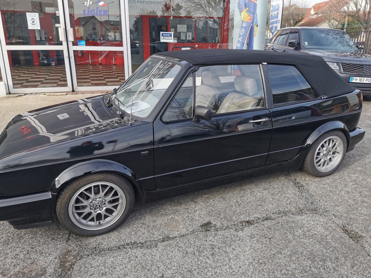

Problème de démarrage à était vendu en état à perte tant pis, bref demain je vais cherché ma nouvelle acquisition cabriolet entièrement restauré avec dossier expertise, bon deux ou trois chose à faire en esthétique à mon goût changement feux arrière déjà commandé, le silencieux affreux :beurk
Et baguette entourage en chrome et bon nettoyage intérieur ptite photo

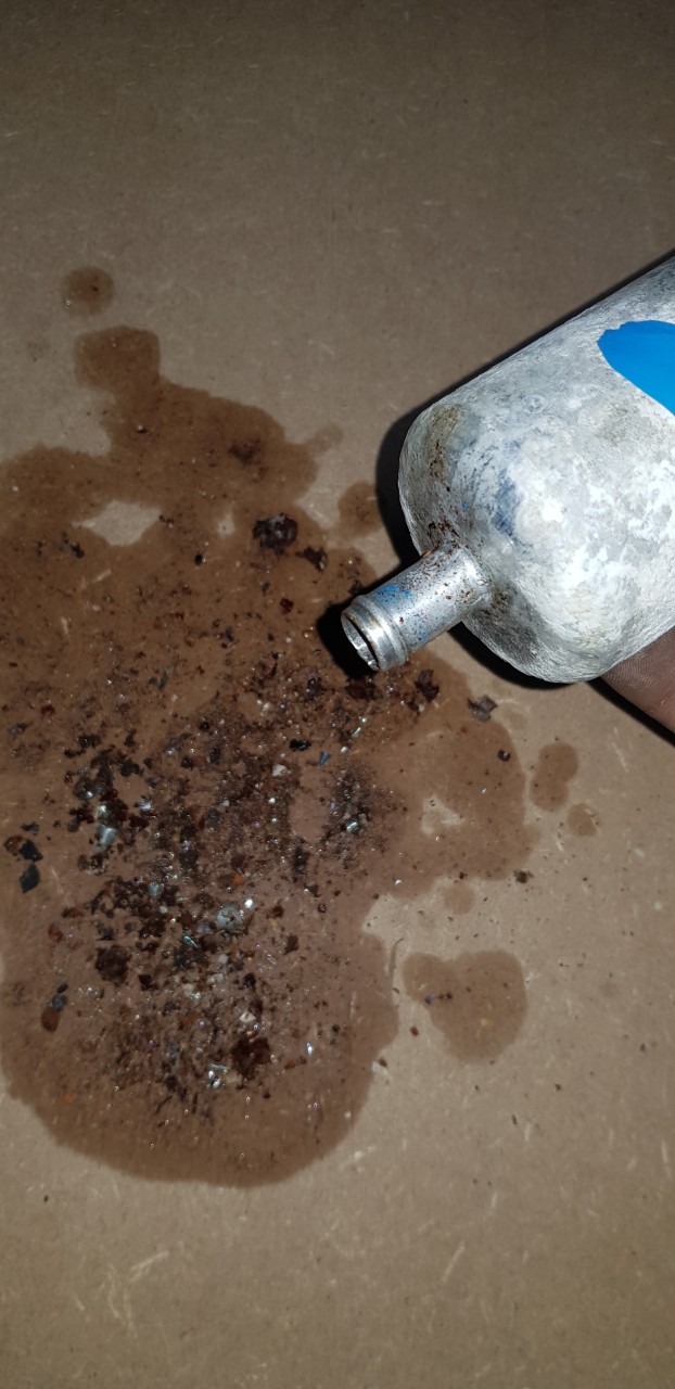

Merci d'avoir répondu, jai pas de pompe dans le réservoir juste le flotteur, réservoir avec sangle , jai changé la pompe électrique sous caisse par la même référence Bosch.
Aux sujet des bougie elle sont vraiment humide mais l explosion se fait pas.
Et il possible que la courroie de distri se soit décalé en insistant aux démarrage ?

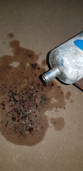

Voilà l'ancienne pompe avec des reste de réservoir rouillé.
J ai nettoyer tout le système avant de rémonté avec filtre neuf

Au vu de la rouille dans l'ancienne pompe, tu vas pouvoir changer ta goulotte, c'est elle qui s'oxyde.

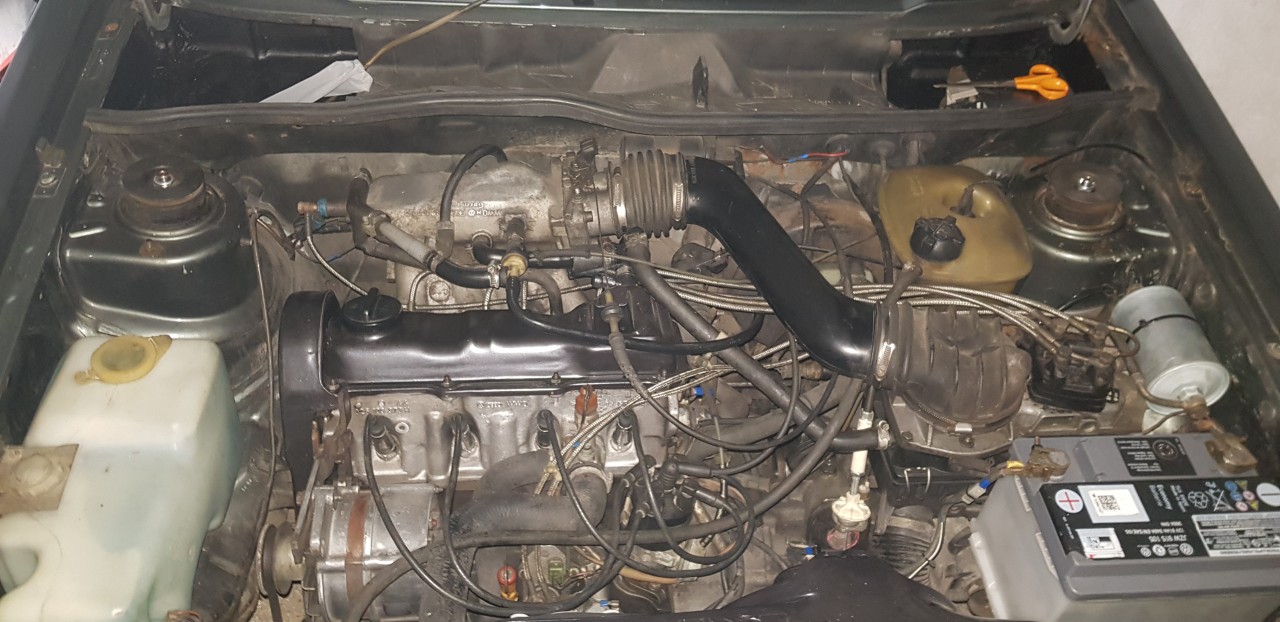

Merci,l'essence arrive bien jusqu'au filtre moteur comme dit plus haut le réservoir et neuf la goulotte aussi,jai pas testé le thermocontact d injecteur a froid je doit en avoir 1 qui traîne , pour l'instant j attend l'appelle du garage pour que je puisse la déposé, on attendra le verdict et la douloureuse :fouet

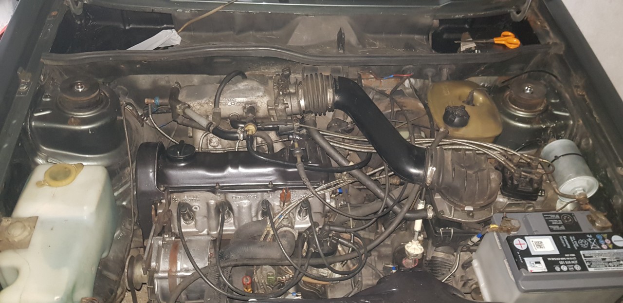

Photo du moteur
Bonne soirée.
