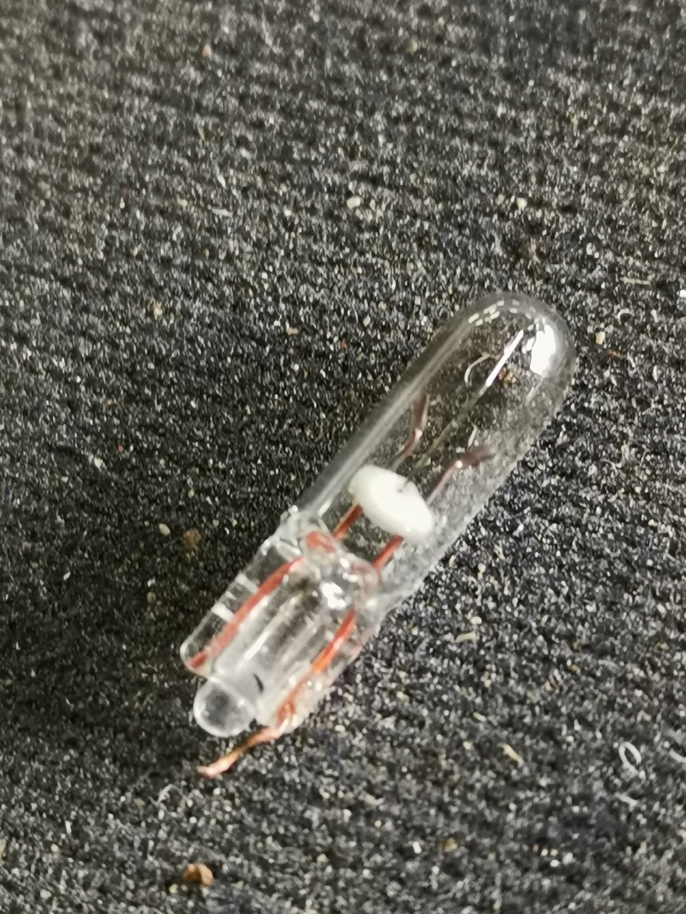

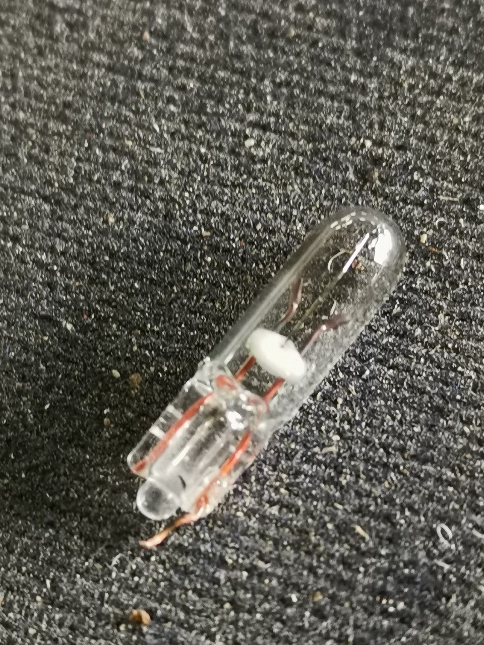

Il reste 5 ampoules du tableau de bord grillé.
Mecatechnic les vend avec le porte lampe, et il me faut que les ampoules
Dessus il y a écrit 12 1,2 os
Quelqu'un a une adresse, Svp ?
Ci joint la photo
Ci joint la photo

Re: Problème électrique
Bonsoir normalement les ampoules de tableau de bord sont soudées sur le porte lampe. L'ampoule sur la photo a l'air d'une ampoule soudée.
Il y en a qui sont soudé à d'autres non celle ci ne sont pas soudé, 1/4 de tour
J'ai trouvé les 50 ampoules pour 10€sur Amazon si ça peut aider quelqu'un

- Âge : 62
oui un quart de tour mais l'empoule est soudée par ce que je peux en voir. Je viens d'en changer cette semaine sur une golf un .
