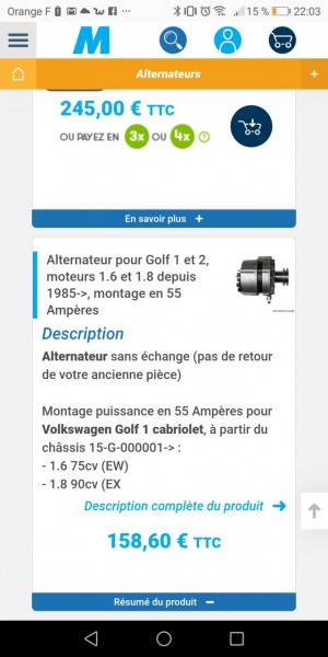

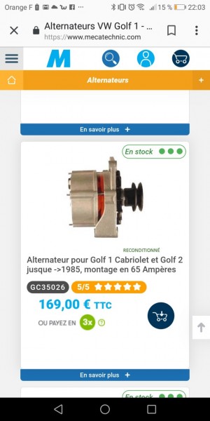

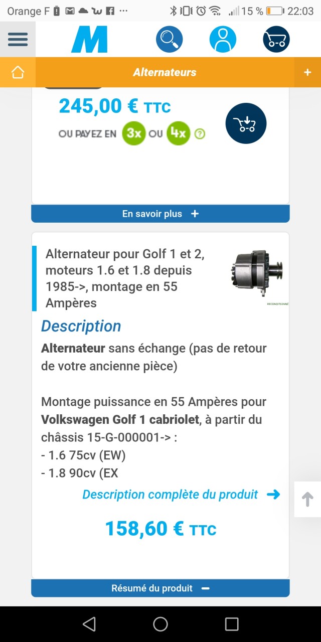

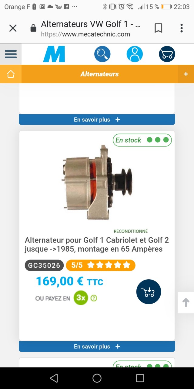

Je souhaite changer mon alternateur suite à quelques essaies qui me font dire qu'il est HS.
Cependant, en le démontant, je vois que c'est un 65a. Comme celui ci
Ayant un 1.8 carbu 90cv (ex), mecatechnic me propose ce modèle en 55a
Comme puis je savoir le modèle d'origine ?
Sachant que j'ai bien la prise 3 broche, comme celui de meca pour 65a, mais que mon moteur n'est pas citer dans la description.

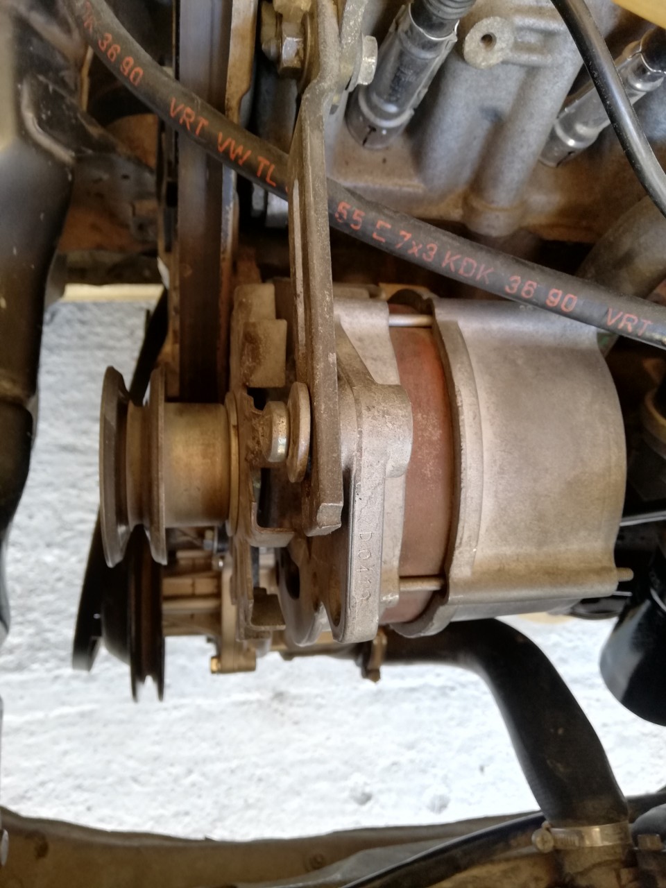

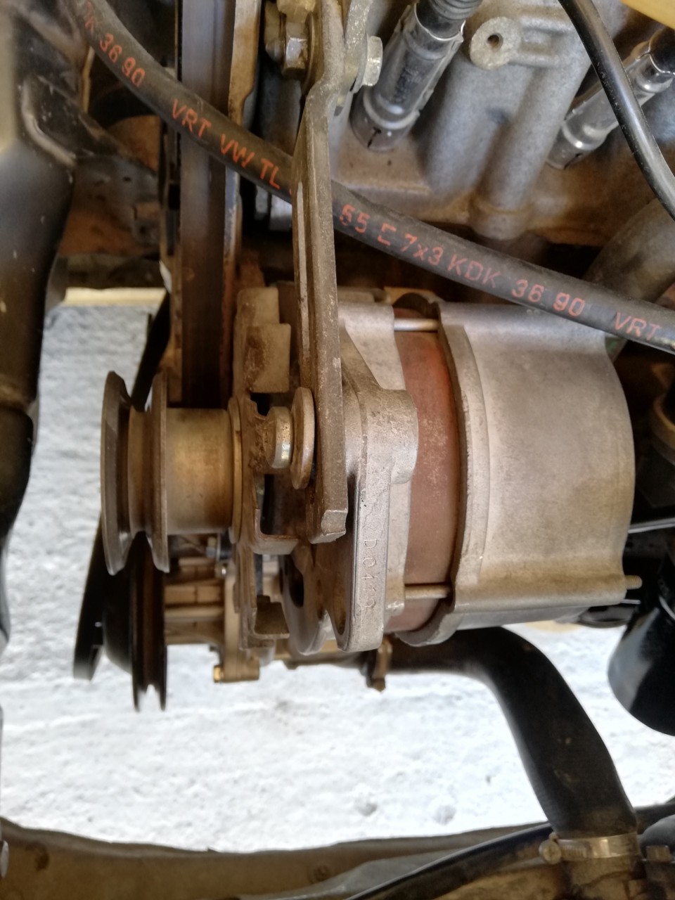

J'ai bien un problème avec mon alternateur, je viens de le réviser entièrement et en voulant le remettre je me suis rendu compte que les elettes touché mon protège distri (d'où le bruit de claquement)
Je suis donc sur que mon alternateur n'est pas d'origine, en vérifiant les branchement, je vois que ça été modifier.
Sur mon 3 broches, j'ai 2 files qui vont au démarreur et 1 au + de la batterie.
Avez vous des photos de vos alternateurs sur un moteur EX ?
Merci d'avance
