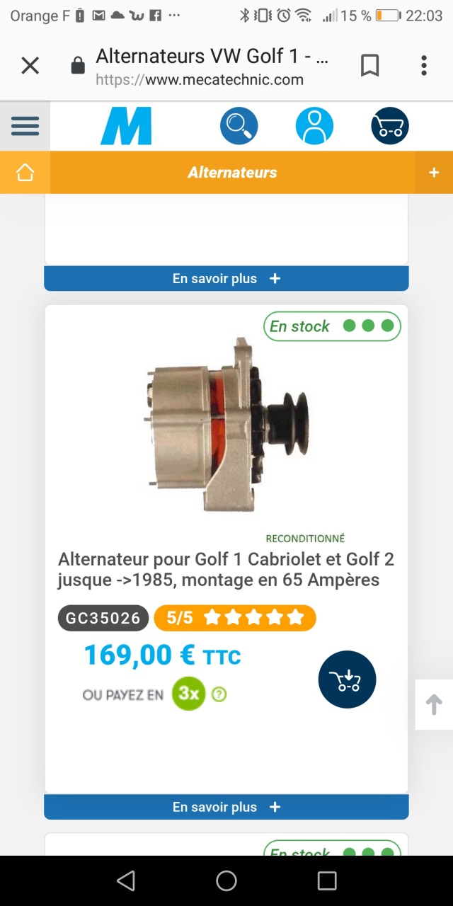

Je souhaite changer mon alternateur suite à quelques essaies qui me font dire qu'il est HS.
Cependant, en le démontant, je vois que c'est un 65a. Comme celui ci
Ayant un 1.8 carbu 90cv (ex), mecatechnic me propose ce modèle en 55a
Comme puis je savoir le modèle d'origine ?
Sachant que j'ai bien la prise 3 broche, comme celui de meca pour 65a, mais que mon moteur n'est pas citer dans la description.
