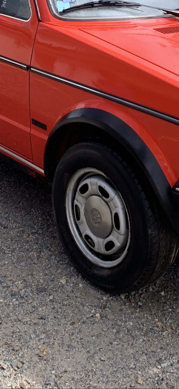

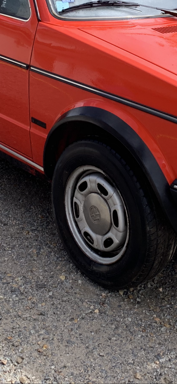

Ma belle est en jantes tôles d’origine , j’aimerais mettre des jantes alu en 13 également . Savez vous si elle portent la même dimension de pneus ?

Oui, j’ai bien vu cette page ... et les jantes sont en 5,5 / 13 , cela signifie t il que la dimension de pneumatiques est identique ?

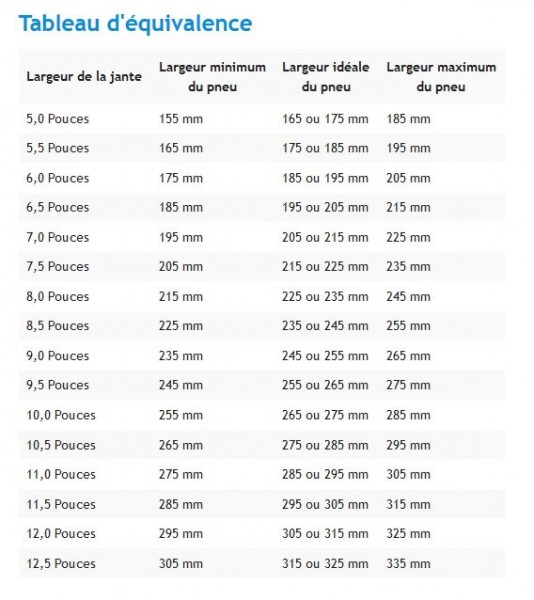

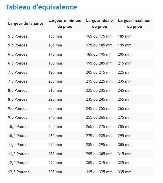

Si les jantes anciennes et future ont la même largeur ainsi que le même diamètre, il n'y a pas de contre-indication (A vérifier quand même le déport "ET" des nouvelles jantes et à comparer à celui des anciennes ...)
Après, si on exclue les montages "exotiques" typés german look en flancs tendus, à chaque largeur de roues correspond une gamme de largeur de pneu.
Un pneu en 135 n'est pas sensé être posé sur une jantes de 5.5 pouces de large O_o surtout quand on l'est, sensé :-P

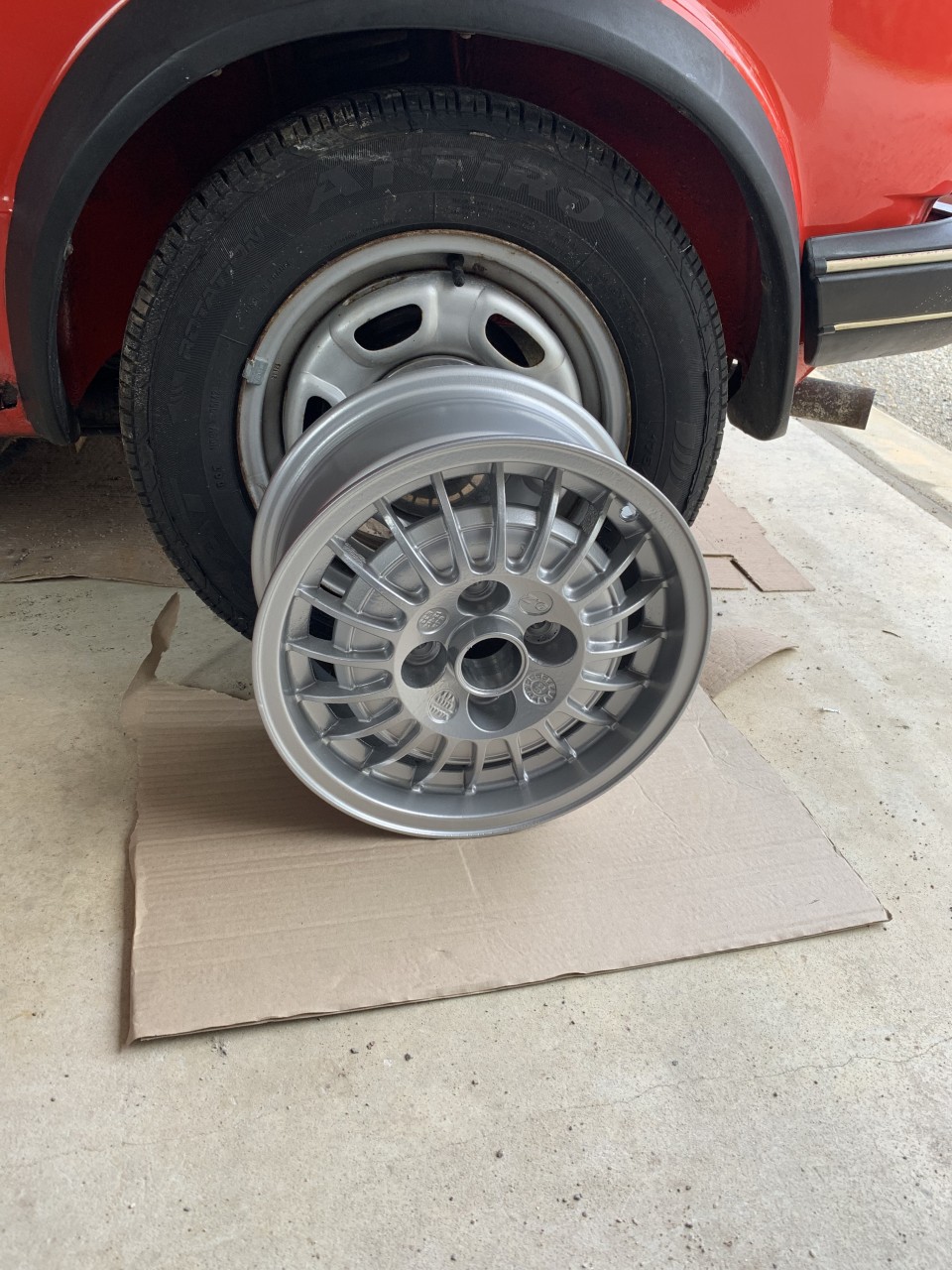

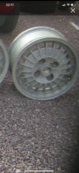

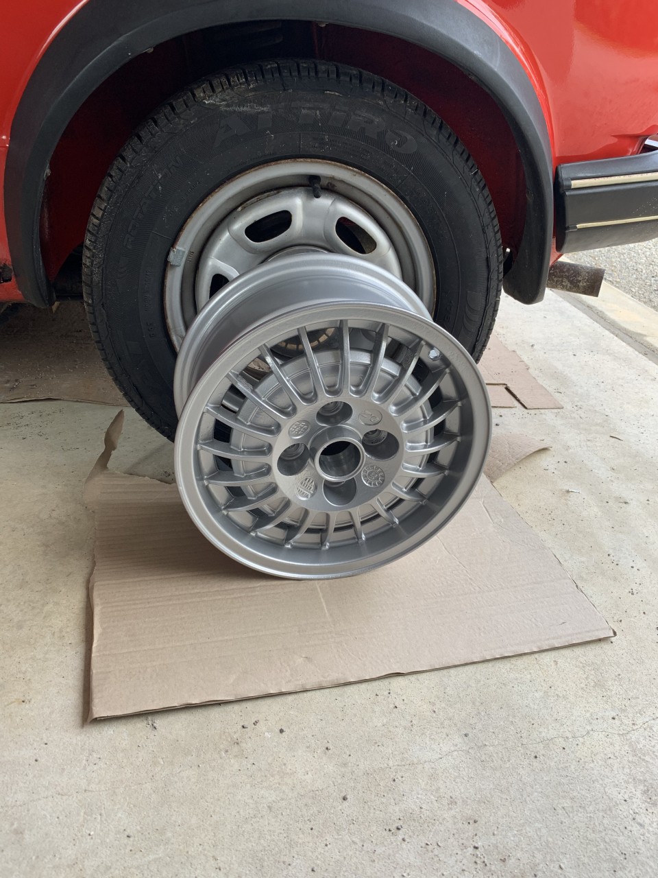

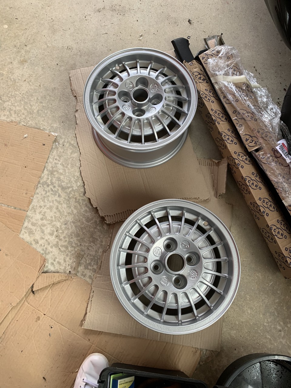

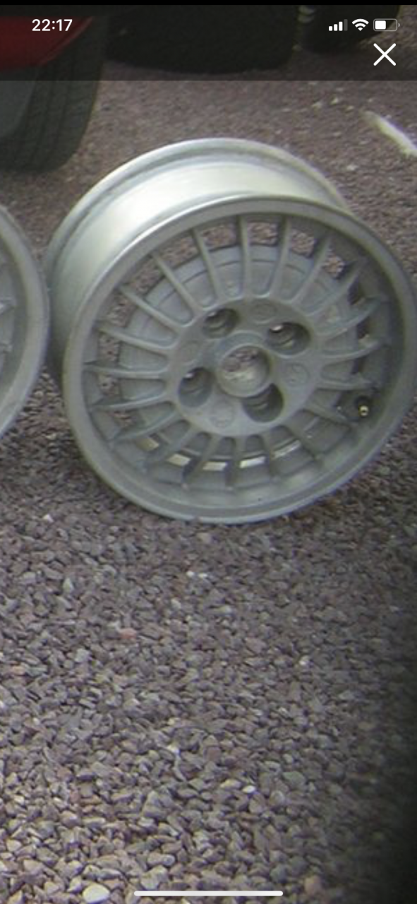

Ça y est , j’ai récupéré les jantes !! Vivement les pneus :)le mec a bien bossé , elles étaient pas si bettes que ça . Mais je suis content du résultat , et le prix plus que correct .

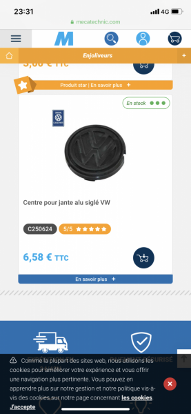

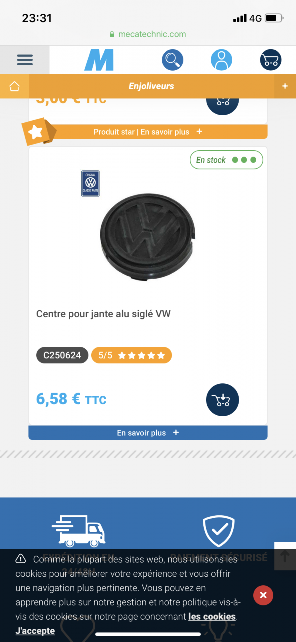

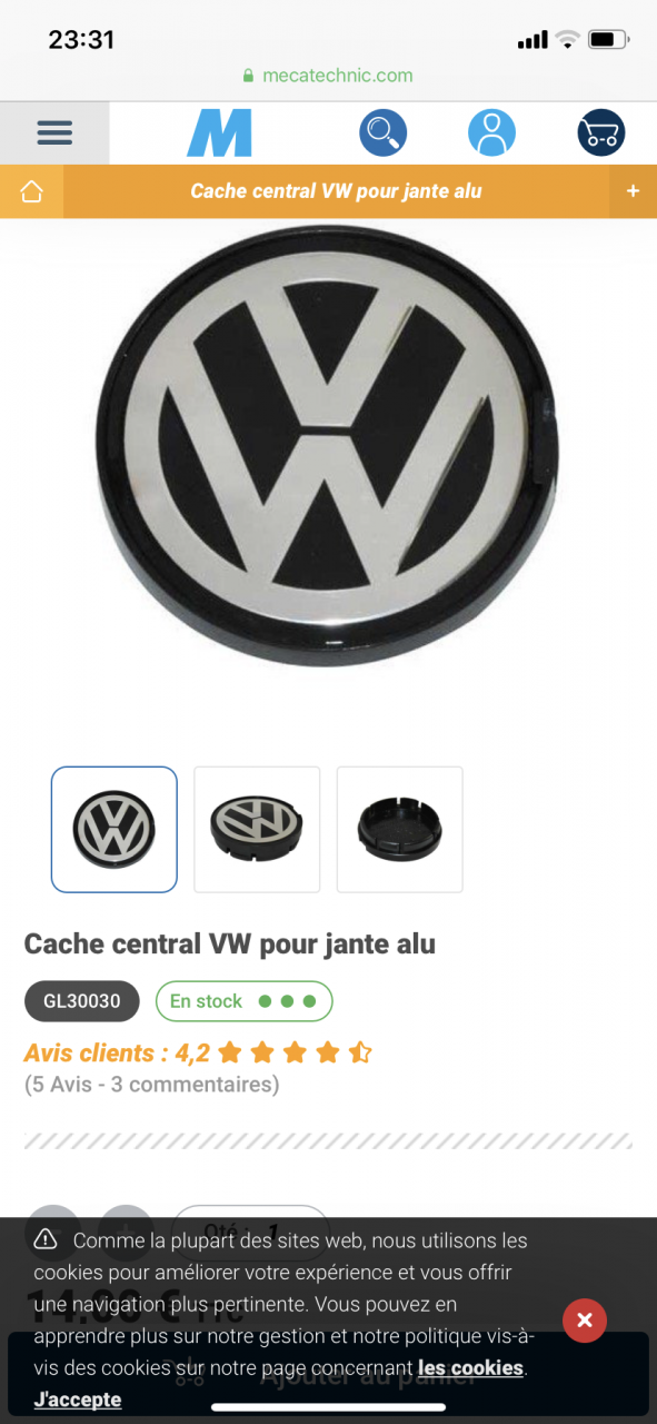

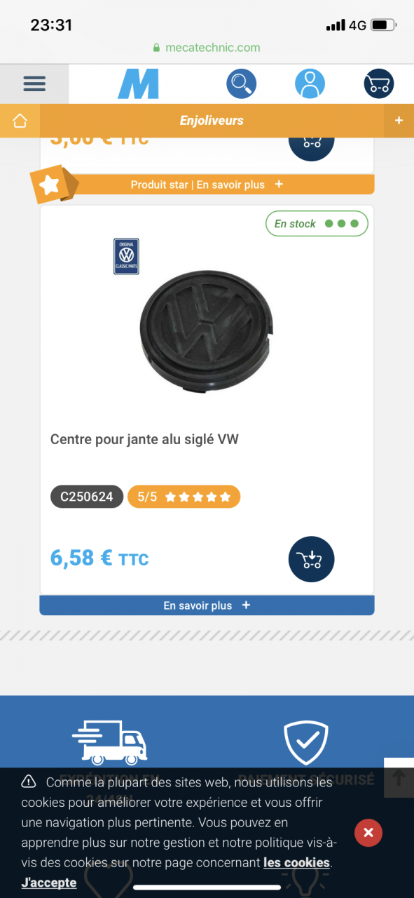

En revanche, j’ai un doute pour les cabochons . je trouve du 52 et du 56 o_O est ce que quelqu’un sait ce que je dois mettre ? Je vous mets les photos des jantes et des deux types de cabochons que j’ai trouvé chez mecatech
52mm
52mm
58mm
58mm

Bon,
J’ai pris les ca cochons noir et blanc en 52.... mais c’est déjà trop grand . Quelqu’un a t il une idée pour trouver ce qu’il faut ?

A part en mesurant le diamètre sur une jante, je ne vois pas ...

Ok , tu as raison. Ça fait 48mm
