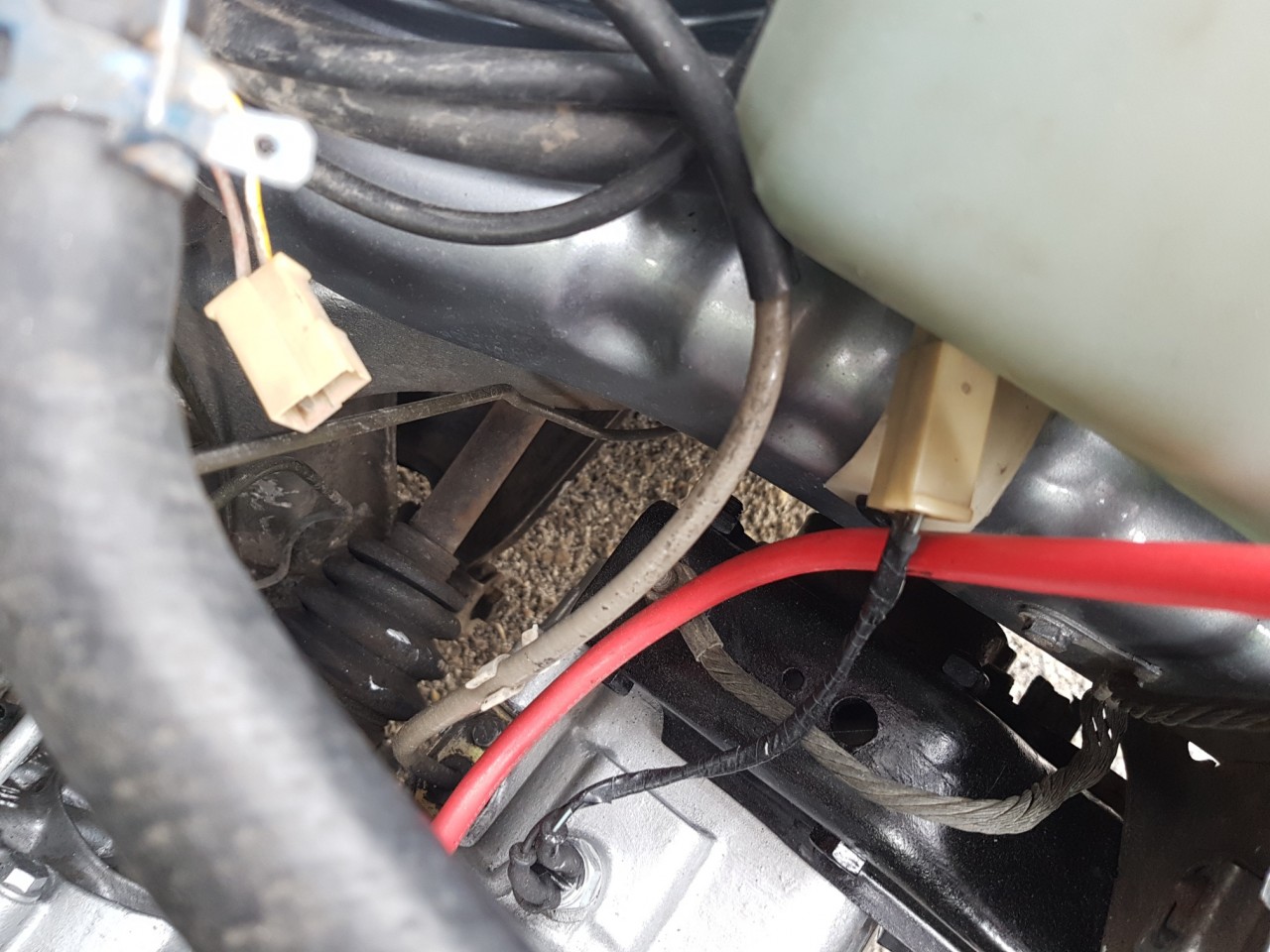

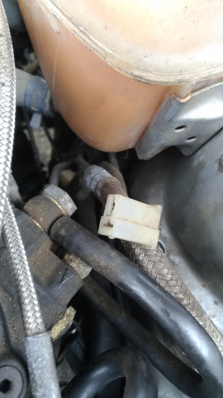

Salut à tous
Après une petit vidange avec filtres et remplacement bougies,
J'ai constaté 2 choses
La 1ère est cette cosse débranchée au niveau du KJET (derrière - voir photo)
Sauriez vous qu'elle est son utilité? éventuellement où je dois le brancher? Car j'ai beau chercher, je ne trouve pas.

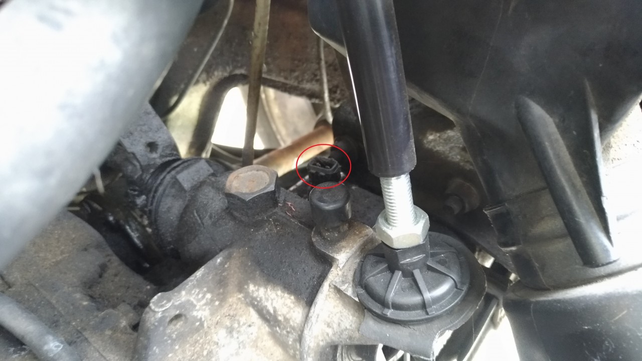

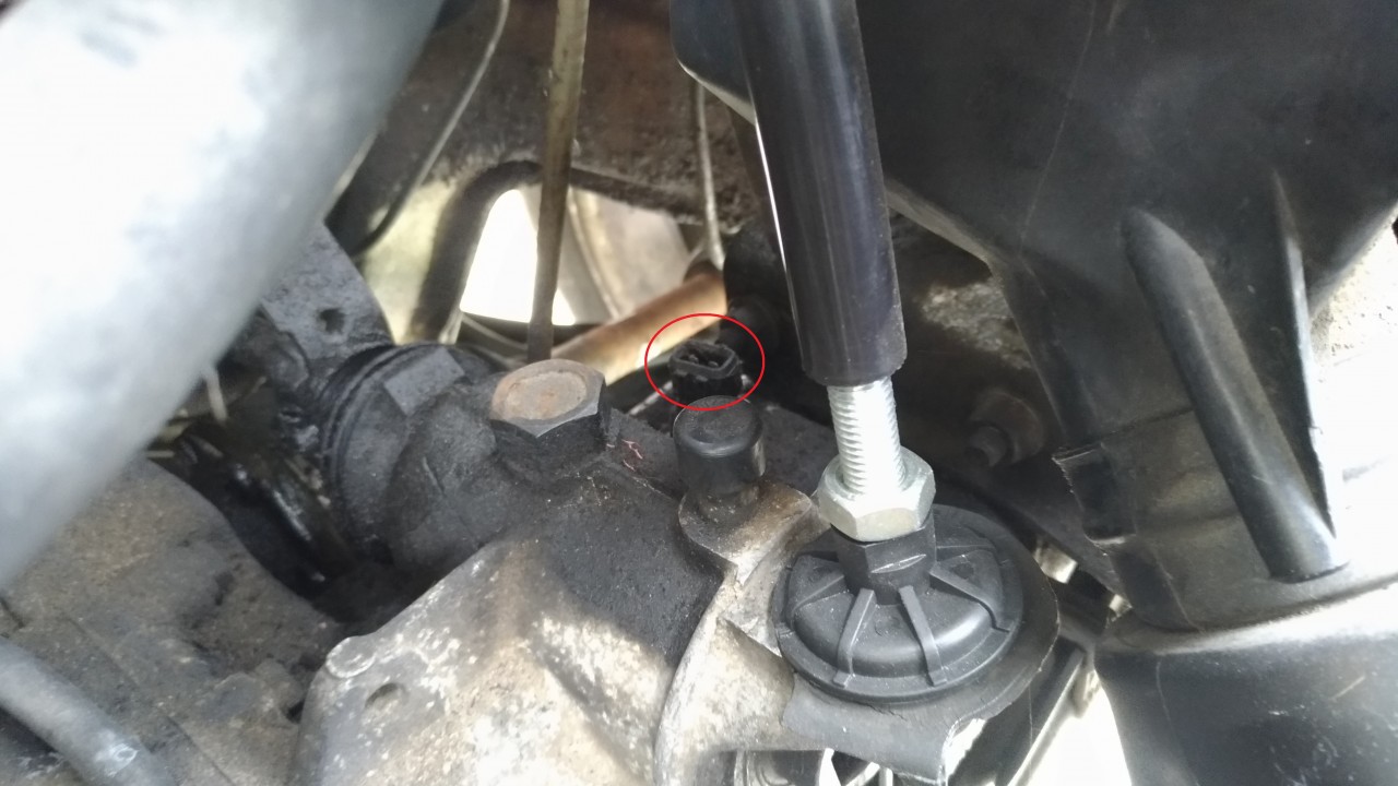

De plus, je me demandais pourquoi mes feux arrière ne fonctionnait pas (sans avoir eu le temps de chercher). Et bien hier je pense avoir trouvé. Il semblerait que le contacteur de boite(entourer en rouge si je ne me trompe pas) ne soit pas branché. Seul hic je ne trouve pas le fils :hein
Auriez vous éventuellement des photos de son cheminement, de la gaine qu'il suit afin que je puisse le retrouver (peut être :foldingo )
Bon week end à vous

Re: prise débranchée et recherche de prise
Message par kyfran2018 »
ta première prise blanche non branchée, avec 2 connecteurs à 90 degrés c'est le pré-câblage pour anti-brouillards avant, la connexion non branchée sur la boite c'est bien le contacteur de marche arrière qui lui se branche avec 2 câbles d'environ 20cm jusqu'à une prise blanche comme la première mais avec les connecteurs parallèles, cette prise est environ 15cm en avant de la première et passe sous le vase d’expansion.

kyfran2018 a écrit :ta première prise blanche non branchée, avec 2 connecteurs à 90 degrés c'est le pré-câblage pour anti-brouillards avant, la connexion non branchée sur la boite c'est bien le contacteur de marche arrière qui lui se branche avec 2 câbles d'environ 20cm jusqu'à une prise blanche comme la première mais avec les connecteurs parallèles, cette prise est environ 15cm en avant de la première et passe sous le vase d’expansion.
Merci pour ta réponse.
Je vais placer le précablage anti brouillard alors.
Je vais essayer de trouver le branchement sous le vase d'expansion.

tu veux une photo?

Prise de gauche non branchée: pré-cablage anti-brouillard avant
Prise de droite: contacteur de marche arrière, les fils partent sous le bidon de lave glace et pas sous le vase d'expansion comme je t'ai dit.

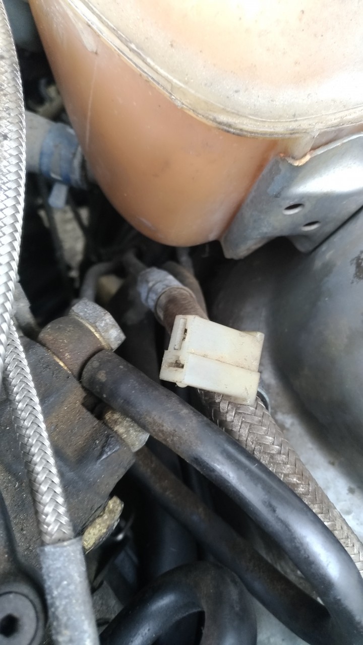

Bon rien trouver.
Comme tu m'as dit, j'ai inspecté sous le réservoir de lave glace, mais je constate que le tiens est côté conducteur et que moi j'ai la batterie à la place, j'ai démonté la batterie et j'ai rien trouvé.
Par contre j'ai trouvé une nouvelle cosse....encore...débranchée sous le bocal de liquide de refroidissement
Je trouve aucune cosse correspondante, débranchée, au contacteur de M.ARR
Bizarre ca quand memeImageImage

En parcourant le forum, je constate que les golf qui ont le MFA ont un contacteur de marche arrière particulier et qui ne semble pas correspondre au miens. J'ai une boîte AUG je crois
Par contre, j'ai quand même pas trouvé de prise non branchée qui semble correspondre au contacteur de mecatechnicImageImage

Messages : 34756
La prise non branchée près du bocal LDR est la prise pour connecter des feux antibrouillards avant. Il est normal donc qu'elle ne soit pas connectée si tu n'en possèdes pas.

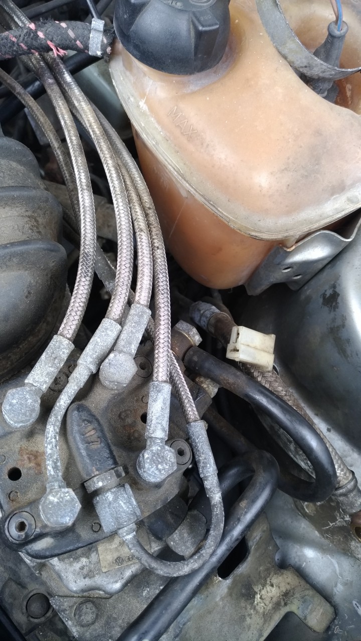

Ok pour la 1ère prise que j'ai trouvé entre le bocal et le kjet (celle du dessus sur la photo) , qui est une prise mâle et effectivement je n'ai pas d'antibrouillard.
Et là, en cherchant la prise du contacteur de marche arrière, j'ai trouvé une autre fiche femelle débranchée.(tout en bas sur la photo)
Mais du coup toujours pas les fils ou la fiche du contacteur de M.ARR

Olive4 est ce que cela te semble normale ce contacteur de marche arrière, sur cette boîte de vitesse AUG, sur ce moteur et avec le MFA. Rien d'anormal du coup?

J'ai trouvé la couleur des fils à chercher
Apparemment un fils noir et un noir/bleuImageImage

Gliquartett a écrit : sam. mai 11, 2019 17:02 pm Olive4 est ce que cela te semble normale ce contacteur de marche arrière, sur cette boîte de vitesse AUG, sur ce moteur et avec le MFA. Rien d'anormal du coup?
Envoyé de mon ASUS_Z012D en utilisant Tapatalk
Je ne sais pas ! :)
Il y a des connaisseurs qui vont sûrement te le dire ;)
Message par kliketde13 »
Suit le fil qui vient de la sonde de niveau du liquide de frein jusqu'au faisceau principal avant. Le fil (le deux en fait) du contacteur de marche arrière sort du faisceau un peu prêt au même endroit.
