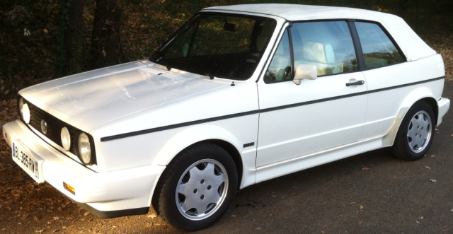

J'éviterais la rouge pour la déformation du longeron.. peut-être accidentée ?
La première blanche PPC QUARTTET m'inspire le plus.

La première annonce. Petits pare chocs et finition Quarttet et celle ci full White.

Pour la 1ere c'est en effet une série Quarttet full white comme Olivier te l'a décrite ,en version carbu , mais en petits pare-chocs... Ce n'est pas ta préférence , d'après tes critères...
Le kilométrage me paraît peut important compte tenue de l'état des sièges ( factures à demander impérativement).
La 2eme comme Olivier, c'est une voiture qui est accidenté...
Impossible de faire immatriculer ce véhicule par ton assurance sans remise en état. :@
La 3eme , paraît être une quarttet avec l'intérieur blanc Lasky en version gros pare-chocs comme tu souhaite ,mais la capote n'est pas dans un des 4 coloris de cette version et les jantes ne corresponde pas non plus...
Possible montage de divers modèles. :hmmmm
Quand tu auras trouvé la perle, ce serait un plus si tu pouvais avoir l'étiquette de coffre, (après sélection et contact auprès du vendeur ,bien sur) cela nous permettrait de te renseigner sur la configuration exacte de la voitures . ;)

Merci pour toutes ces précisions. Il est vrai que de prime abord, ma préférence va sur les modèles avec le kit Karmann, mais je trouve cette version bien faite. De plus, le faite qu'elle soit vendu par un garage me rassure pour son état. J'ai d'ailleurs contacté le vendeur, j'attends de recevoir les factures.
Quelle soit un modèle Quarttet et non Karmann peut-il peser dans la balance pour la négociation ?
Messages : 34754
Re: Vous en pensez quoi ?
Elles sont toutes karmann. Que ce soit des GPC ou PPC. Karmann c'est le designer, carrossier qui a réalisé la Golf Cabriolet et bien d'autres modèles.
Quartett pour l'époque, c'était un peu la finition haut de gamme. Elle est donc à la fois Karmann et Quartett :)
Pour ta question sur le prix, cela ne change donc rien ;)

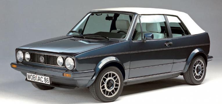

Que ne comprends tu pas ?
Messages : 34754
Voici les deux modèles....
RIC45
Messages : 1225
Prénom : Richard
Message par RIC45 »
On va faire plus simple . ;)
Toutes les Golf1 cabriolet sont des Karmann puisse qu'elles étaient fabriquer par Karmann pour VW.
Elles ont d'ailleurs ,toutes versions et générations confondues le sigle Karmann sur les 2 ailes avant.
De 1979 à 1987 nos cabby ont été fabriqués en Petits pare-chocs.
Elles conservaient les pare-chocs d'origine VW, comme la berline.
Les versions Petit pare-chocs ont eu plusieurs kit développer par des équipementiers, comme BBS, kamei, zender pour les plus connus.
De 1987 à 1994 elles ont été fabriqués en Gros pare-chocs et ce kit carrosserie à été développé par Karmann eu même...
D'où l'appellation à tort (comme décrit dans l'article que tu as posté) kit Karmann. ;)
