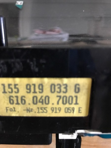

or, au niveau du tableau de bord le voyant bleu "plein phares" ne fonctionnait plus, ça faisait un moment que je roulais comme ça et j'ai décidé de le faire réparer au garage
j'en suis repartie et en roulant me suis aperçue que le compte-tours et le compteur journalier ne marchaient pas : retour au garage, nouveau démontage et on m'annonce que le compteur est mort, qu'il a déjà été bricolé à l'arrière (ça je le savais) et qu'il n'y a plus de matière (platine) pour le réparer
donc depuis un mois je cherche sans succès dans les casses autour de chez moi
je m'en remets à vous : qui aurait ou saurait où trouver le modèle ci-dessous :

Pour avoir changé pas mal de blocs compteur , inutile de chercher une reference.
Tu as le mfa , prends un bloc avec mfa , cad avec la prise du tuyau de depression et la prise.

merci cdrik915
j'ai oublié de préciser que ce n'était pas le moteur d'origine mais de golf gti : une incidence ? j'espère que non...
me reste plus qu'à faire le tour des casses ou d'aller sur le coin coin
et trouver qqun pour me le remonter : avis aux mécanos dans mon secteur ça m'intéresse !

Si tu n'as pas le mfa fonctionnel , ou pas de commodo mfa , j'ai un bloc complet tbe sans mfa.
