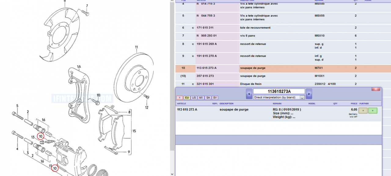

Dans la continuité de l’euphorie que me procure mon cab, je passe le plus clair de mon temps à le bricoler 😬 ce matin tôt remontage du tambour arrière avec changement de cylindre de roue et ensuite purge de tout le système de frein . Impec jusqu’ La dernière roue, avant gauche : la vis de purge est obstruée . Je peux la dévisser , mais rien ne passe au travers . Difficile de terminer la purge sérieusement dans cette situation .
Est ce que vous pouvez me dire où trouver une vis de purge d’etrier avant ? Ou bien est ce que je dois me tourner vers une casse auto 😳 l’un d’entre vous en a t il a vendre ?
D’acance Merci
Re: Vis de purge
Les ref ici : 115613273A et 357115273
Normalement encore dispos chez VW

Top merci! J’appelle lundi pour pouvoir finir cela.

Bonjour avant de changer dépose le purgeur nettoie le et avant de le remonter appuis plusieurs fois sur la pédale de frein Pour faire sortir le :foldingo vieux liquide de frein.
Messages : 1637
Re: Vis de purge
Démontes complètement ta vis de purge et nettoies la tout simplement. Il doit y avoir de la merde dedans.

Rien n’y a fait, la vis est complètement obstruée . J’en ai commandé une nouvelle chez vw, changement ce soir et réouvre du système !

Changement fait et nouvelle purge: tout est ok!
