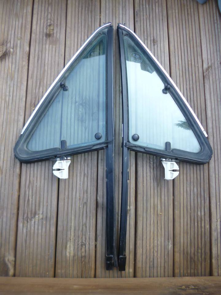

Bonjour à tous comme vous le savez j ai acheté des deflecteurs us pour mettre sur mon cab. Je suis en train de les refaire à neuf avant de les monter. Mais j ai une question malgré mes recherches je n ai pas trouvé à quoi sert la vis qui est sur la pièce en plastique blanche. Apparemment cette vis sert à un réglage mais lequel ? Image j ai essaye de la serrer desserrer mais je ne vois pas de différence

C'est à première vue un réglage du pivot de vitre. Dureté, inclinaison ?

C est tout de même bizarre en le manipulant je ne vois pas d écart ? En plus lorsque le pivot est en place une clé alen normale ne passe pas

Kliketde13 a raison je dirais aussi réglage de la dureté serre la vis avant montage et control la dureté elle ne doit pas se refermer avec le vent en roulant. ( mais sans l'avoir en main c'est difficile)

c'est bien ça.
c'est le réglage de dureté pour la rotation de vitre.
par contre tu as le modèle pour berline, la vitre une fois baisser va beaucoup bouger dans la porte.

c 'ets le reglage dureté de pivotement de la custode .

Nicolas a écrit : dim. mai 19, 2019 22:32 pm c'est bien ça.
c'est pas le même système de fixation en haut de la custode non plus , ça n'ira pas sur un cab :(

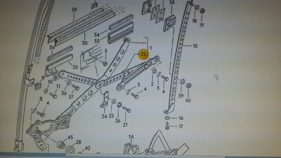

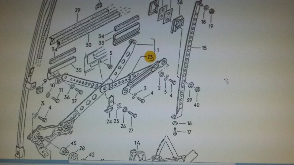

Bonjour à tous ça y est j ai attaqué le chantier deflecteur. C est effectivement bien merdique à faire. ImageImageen même temps je vais nettoyer tous les éléments de l intérieur de la porte et tout regraisser. Par contre au démontage j ai trouvé une pièce caoutchouc dans le bas de la porte si vous savez où elle va ?ImageImage

les 2 patins vont dans les bras du mécanisme levé vites.
Messages : 2611
Re: Réglage deflecteur us
Vous devriez voir les traces de montages sur les bras .
En position "_ il y a 2 feutrines anti vibration mais très souvent eiies sont HS .
