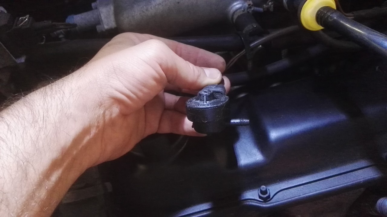

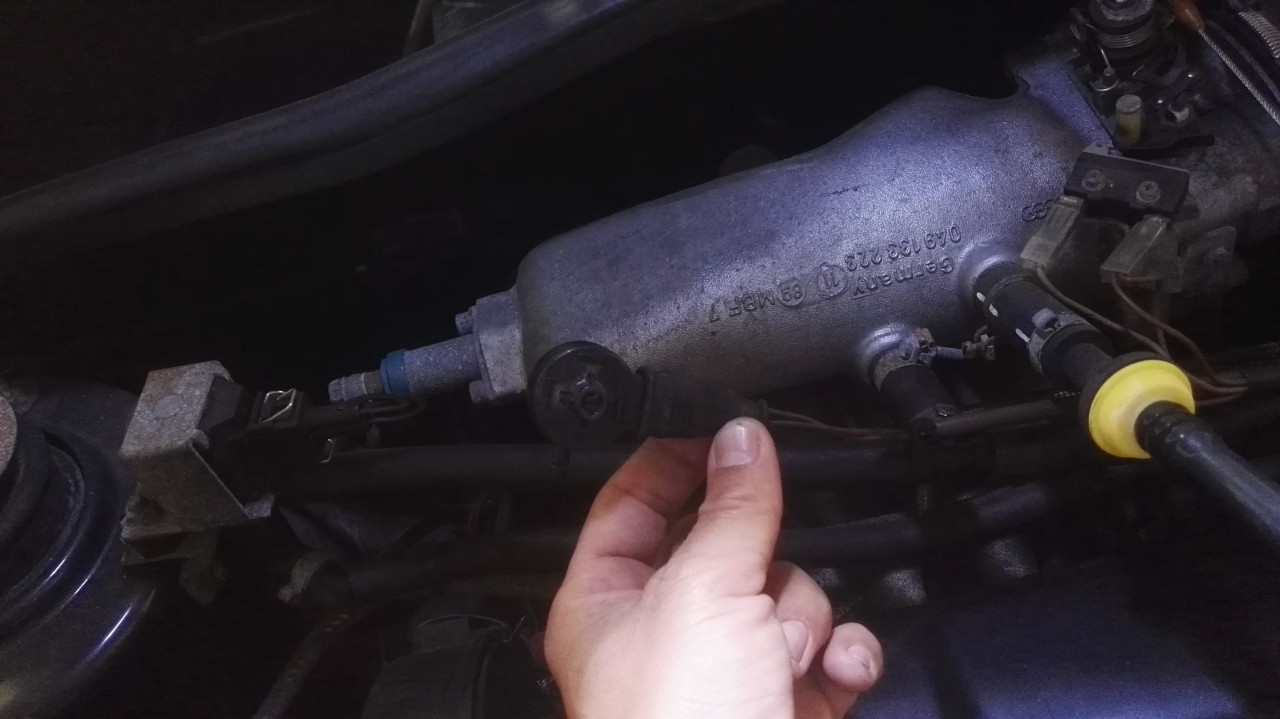

Quelqu'un peut il me dire à quoi sert cette pièce et surtout est-ce normal qu'elle se balade vers le collecteur d'admission? Il y a uniquement une fiche 2pôles branchée dessus et on dirait qu'il manque un tuyau d'air où autre...

C’est un contacteur de dépression
Il a une patte de cassée
Normalement il est sur un tuyau de dépression
Je ne connaît pas ton moteur (j’ai que des carbu) mais il peut servir à indiquer ta consommation ou allumer une led d’indication de changement de vitesse etc ...

Merci pour tes éclaircissements, mais justement je ne trouve aucun tuyau de dépression «libre» à proximité

c'est le contacteur de dépression de la consommation sur le MFA
il est brancher sur le tuyau de dépression qui vas du papillon a la capsule de l'allumeur

Yeap excellent merci
du coup l'ancien propriétaire avait dû changer le tuyau sans reconnecter cette pièce.
