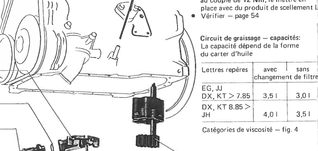

Bref, voilà, mon cab a un moteur DX (pas celui d'origine) et après quelques recherches sur la quantité d'huile à mettre dans le moteur (j'ai un doute sur ma jauge car à priori, il y a un embout plastique que je n'ai pas :grrrrrr ), j'ai pu voir qu'il existait 2 versions DX avant et après 1985 avec 3.5 l pour l'un et 4 l pour l'autre.
Quelqu'un peut me confirmer?
Avec le numéro moteur, on doit certainement pouvoir identifier???
Merci d'avance aux experts..... :plusun

Ben j'ai trouvé....
Tout simplement sur la revue technique :D
Re: Moteur DX 2 versions
:sup Donc tu as raison sur la différence de quantité d'huile
