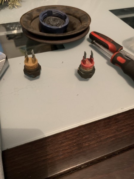

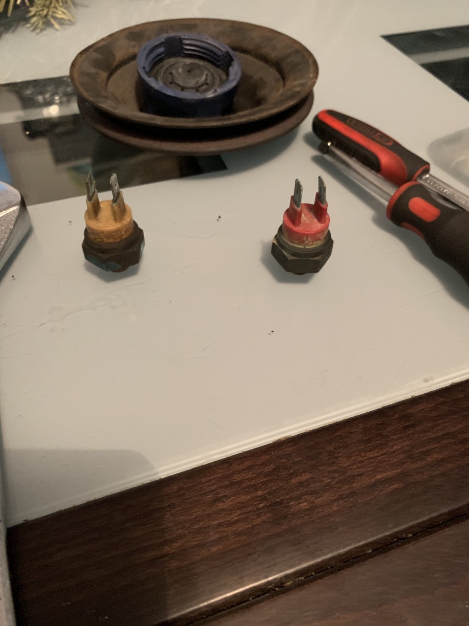

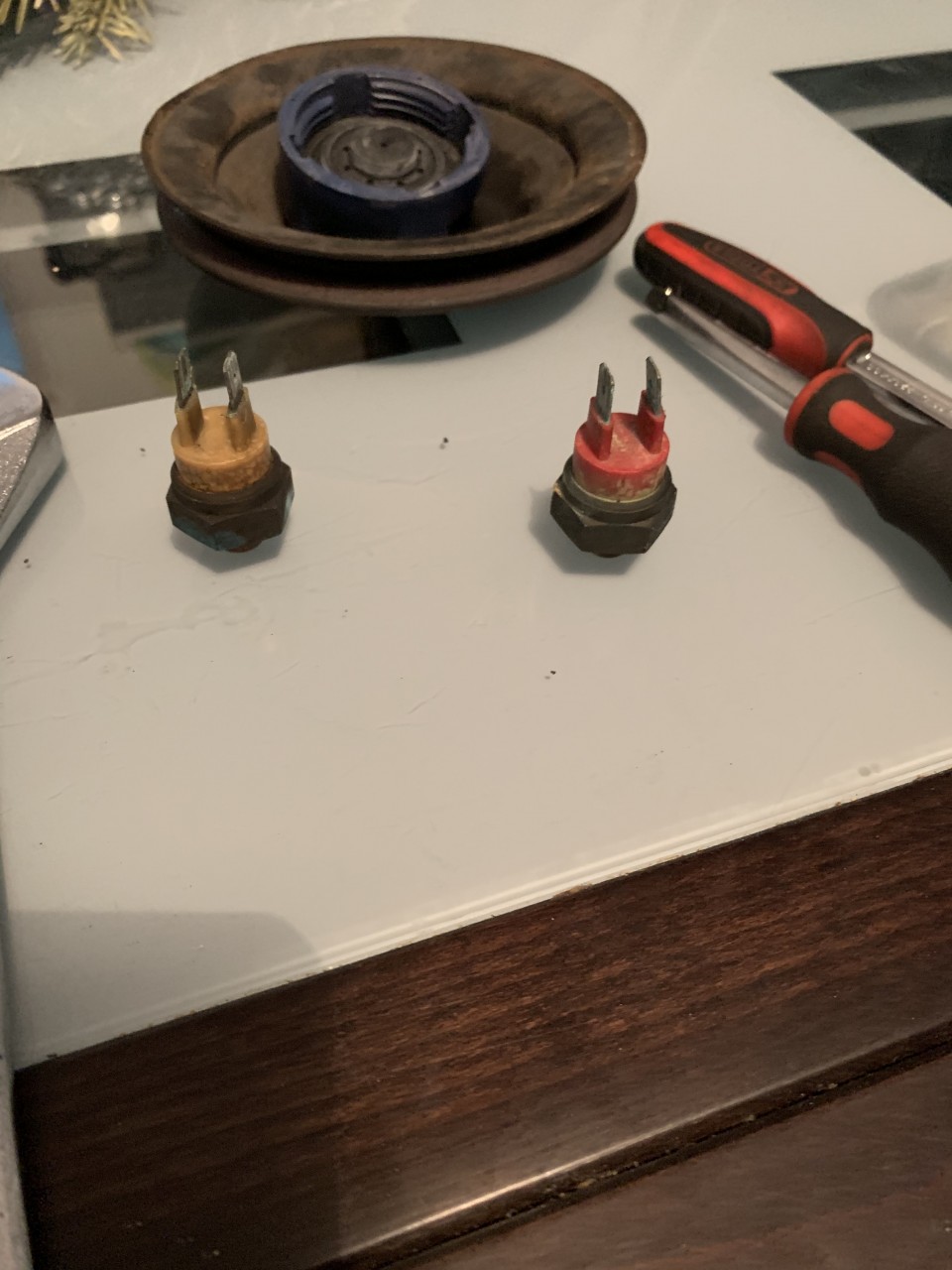

Bon, ça y est j’ai tout posé . Le calorstat est bien un 87degres . Du coup je m’apprete À commander une nouvelle pompe et nouvelle poulie . Pour les sondes , j’ai posé les deux premières devant moi jaune au dessus et rouge en dessous . Est ce que ce sont bien celles qui agissent sur la jauge du tableau de bord ? Si non, laquelle est ce ?
