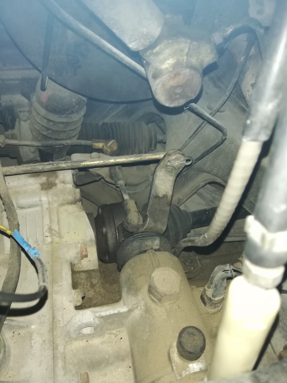

Et voilà, finalement c'est bien le cardans qui a lâcher.
Le grand cardan, côté droit qui a cassé à la roue Le nouveau est parti en commande à l'instant

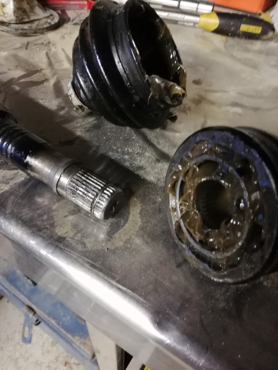

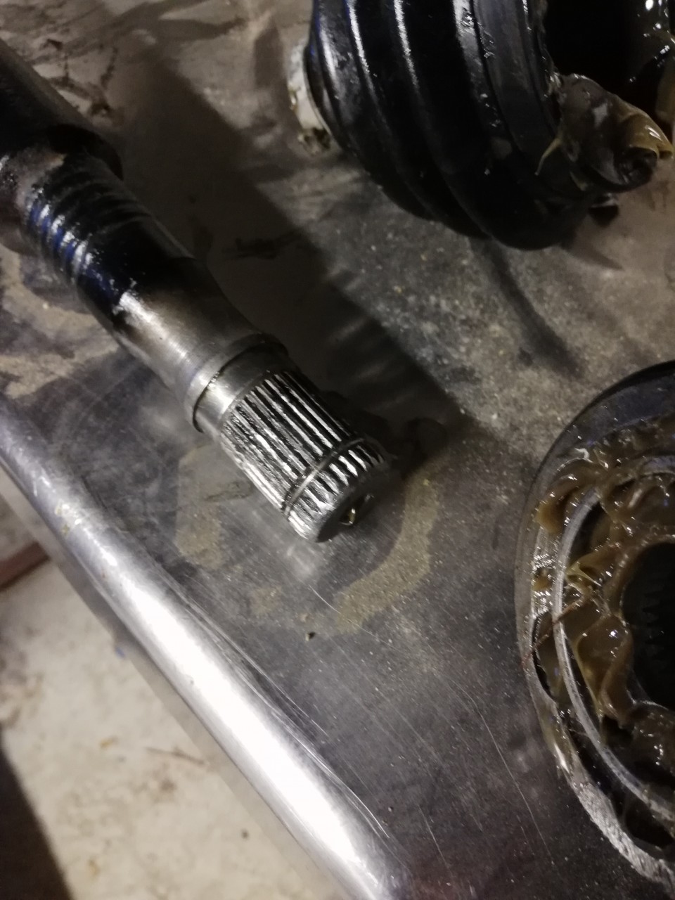

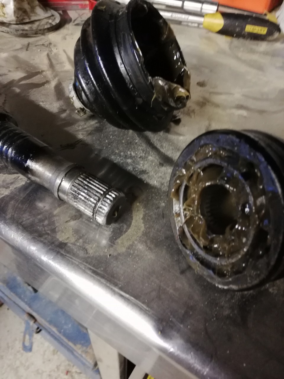

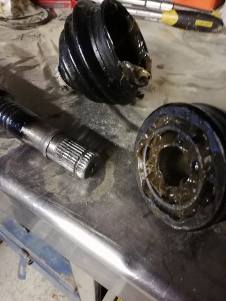

Fais-nous une photo une fois le soufflet enlevé, l'arbre parait bien cisaillé.
Finalement j'avais raison, ce n'était pas forcément l'embrayage.
NaTm04
- Messages : 155
- Enregistré le : ven. oct. 19, 2018 18:26 pm
- Année : 1984

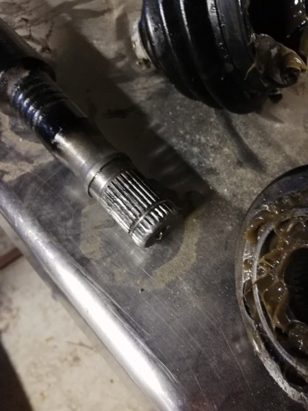

Re: Changement embrayage moteur ex
Voilà, le cardan est sortie de la tête et à endommagé les cannelures
