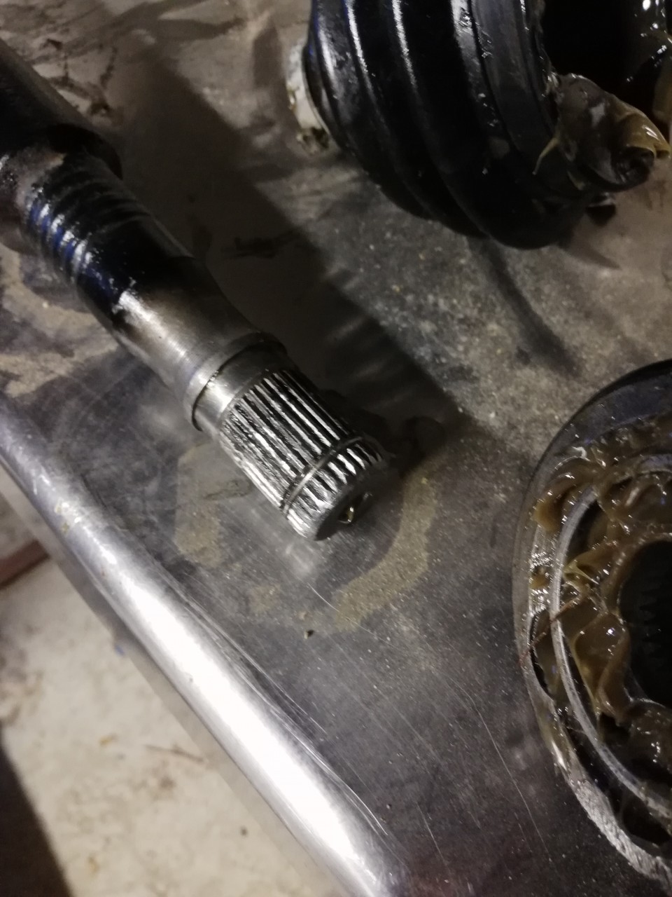

Fais-nous une photo une fois le soufflet enlevé, l'arbre parait bien cisaillé.
Finalement j'avais raison, ce n'était pas forcément l'embrayage. ;)
Re: Changement embrayage moteur ex
Posté : mar. juil. 02, 2019 22:14 pm
par NaTm04
Voilà, le cardan est sortie de la tête et à endommagé les cannelures
