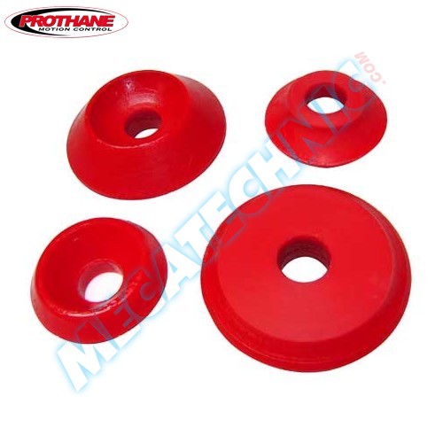

J’ai installé les coupelles de rabaissement à l’avant (ils annoncent -15 mm chez Mécatechnic)… En réalité il n’y a que 8 mm de différence et pas 15 😤.
L’arrière reste toujours un peu plus bas…

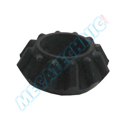

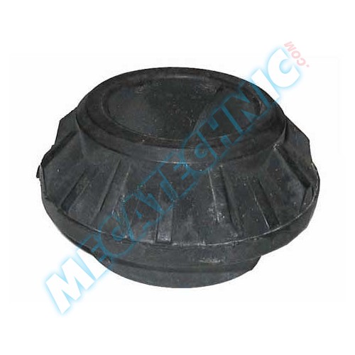

Pour ce qui est des silentblocs, est-ce que quelqu’un aurait une photo pour voir à quoi ça ressemble exactement ??

clik sur l image pour en savoir plus
d'origine tu as ça, vers le bas de la page.
