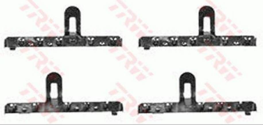

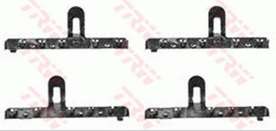

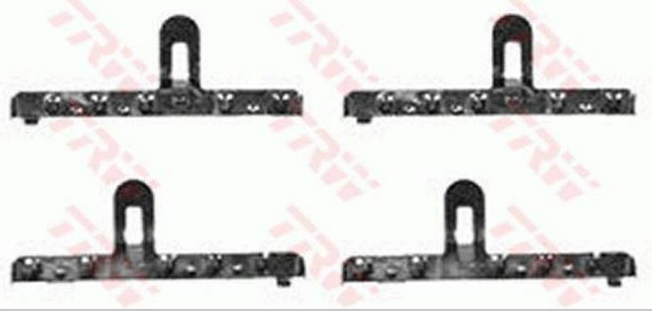

Ça se trouve en ligne et j'imagine chez un revendeur de pièces autovincent13480 a écrit :Il y a de forte chance car il me manque carrément une languette en métal, ou vais-je trouver Ca maintenant ?
https://www.oscaro.com/kit-daccessoires ... 823-1164-p
Par contre je n'ai pas compris ce qu'il fallait faire pour faire disparaître le bruit car j'ai également ce problème. C'est très énervant car même si ta voiture est nickel, ça fait un bruit de vieille berlingue mal entretenue. Rageant

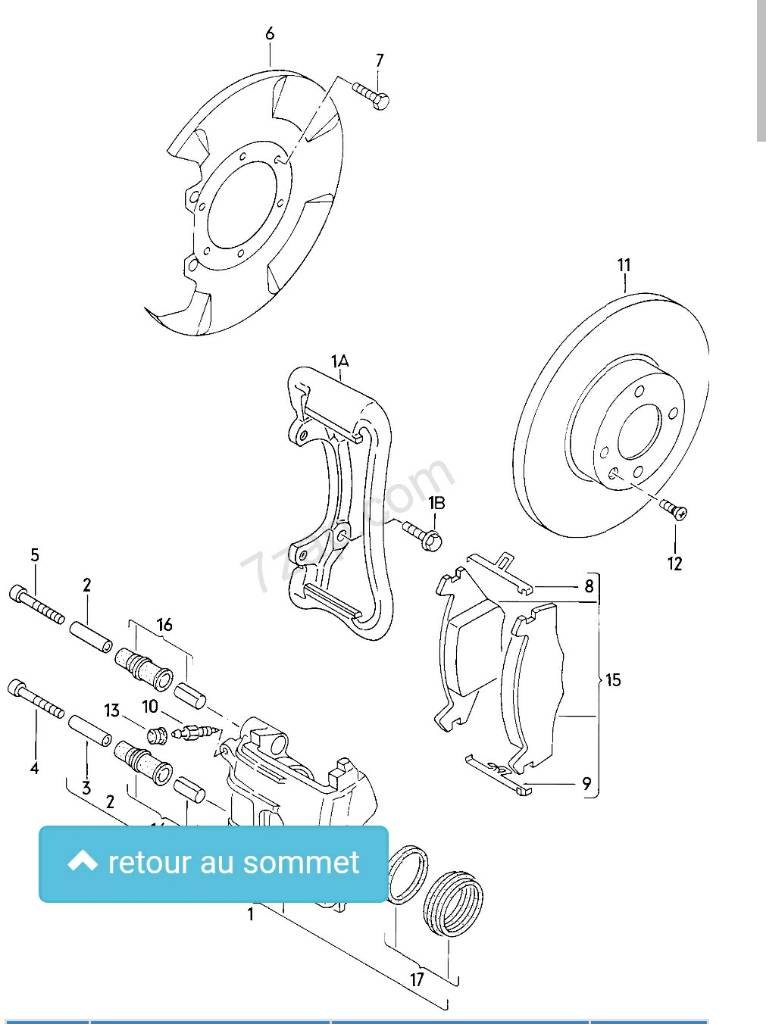

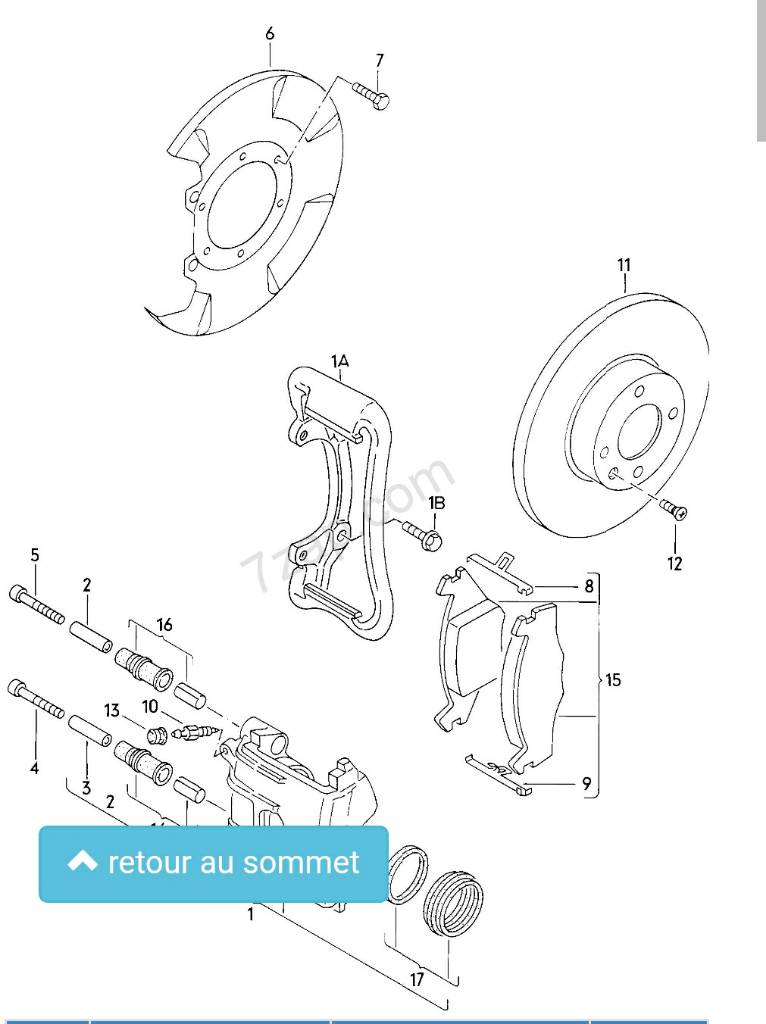

J'avoue que je sais de quelles pièces on parle car j'ai déjà discuté du sujet il y a quelques temps et que j'y suis confronté mais, concrètement, je n'ai pas compris ce qu'il fallait faire sur les dites pièces.
Pour situer de quoi on parle: les fameuses petites toles sont les pièces repérées 8 et 9, appelées "ressort de retenue" et j'ai mis l'illustration de ces pièces par Oscaro Envoyé de mon E6633 en utilisant Tapatalk

Désolé .. les petites tôles 8 et 9 ils faut les tordre pour rattraper le jeu entre les plaquettes et les étriers
