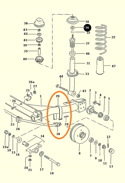

2 silents blocs référence vw 171 511 437 ( pièce 30 sur l'éclaté cidessous)

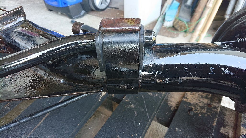

le principe est simple ,il faut extraire l'agrafe 29 pour libérer le collier 28.

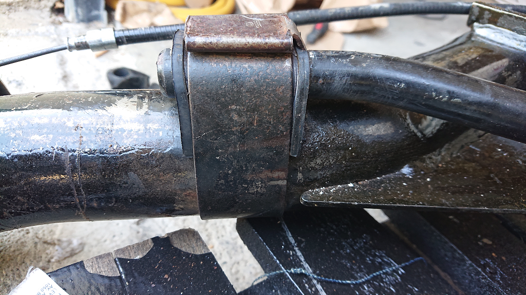

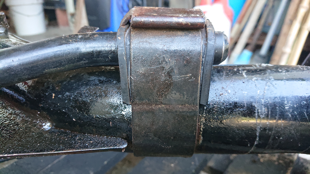

voici le montage avant remplacement :

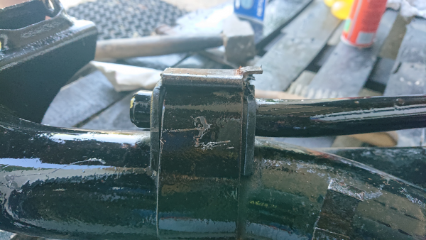

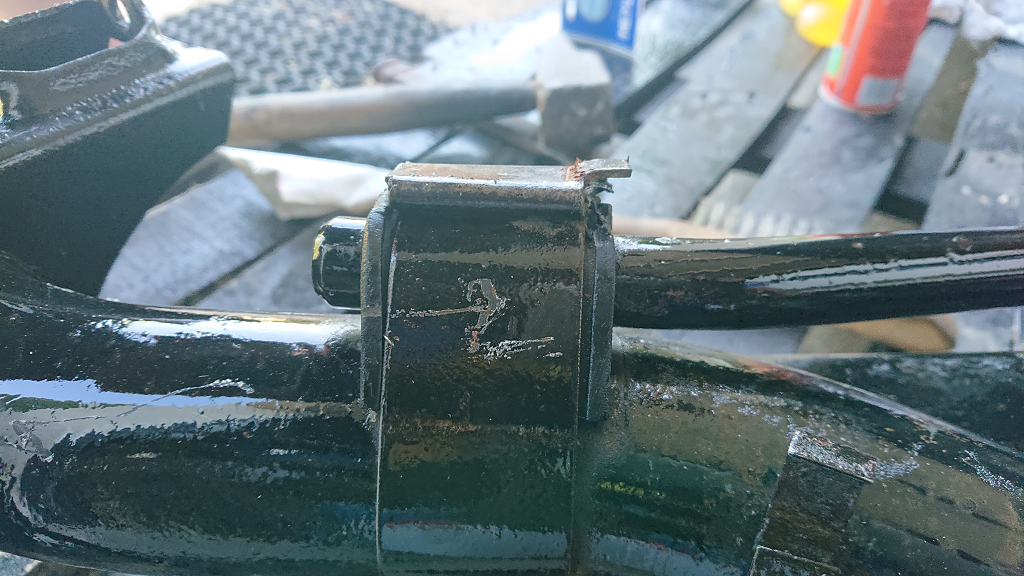

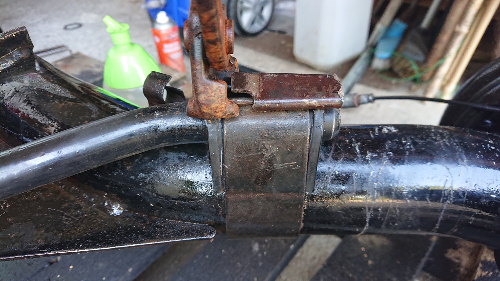

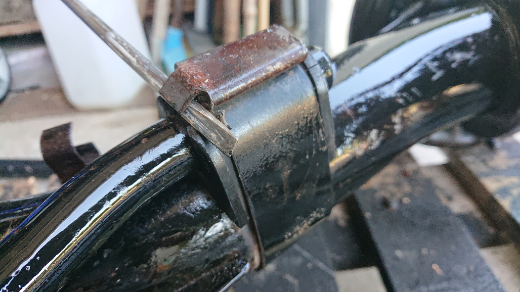

On commence par insérer le tournevis sous le rabat de l'agrafe afin d’amorcer son redressage :
inserer le tournevis sous l'ergot de l'agrafe
faire légèrement levier afin de le dégager assez pour l'étape d'après
faire levier pour soulever l'ergot

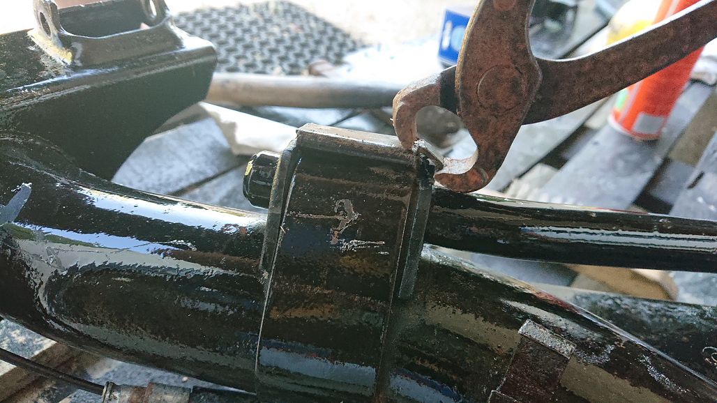

On peut ensuite l'attraper à l'aide de la tenaille pour le redresser proprement:
redresser l'ergot de manière a puvoir reculer l'agrafe
ergot redressé
ergot redressé

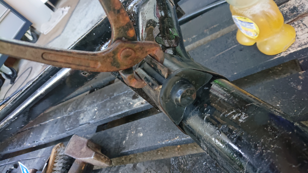

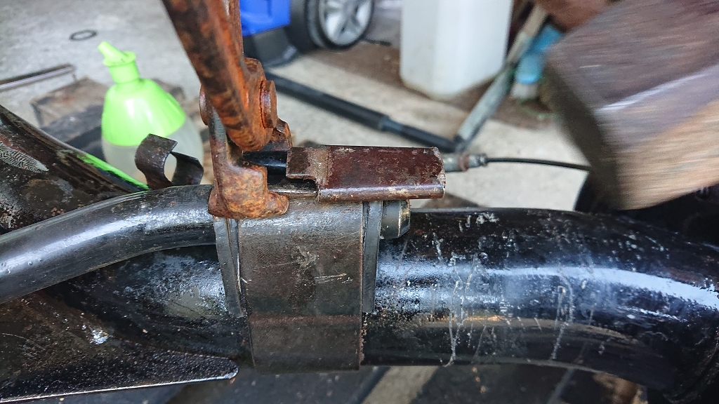

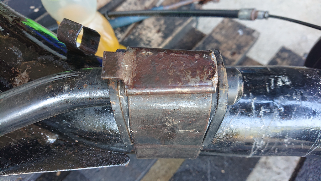

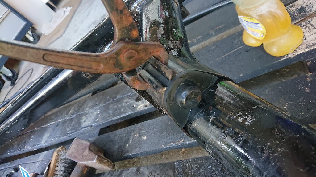

On peut désormais procéder à l'extraction de l'agrafe avec marteau et burin, en alternant d'un coté et de l'autre de l'ergot afin de progresser de manière uniforme de chaque coté du collier. Dans mon cas, c'était légèrement grippé, donc un coté du collier avançait avec l'agrafe : un retour arrière , un coup de dégrippant et maintenir le collier en même temps que l'on extrait l'agrafe (à 2 c'est mieux!) , une fois dégrippé ça sort bien
extraire l'agrafe en alternant les chasses de part et d'autre de l'ergot.

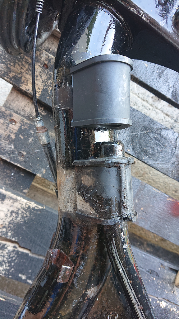

Une fois le collier retiré :
sanscollier , ancien et nouveau silent bloc

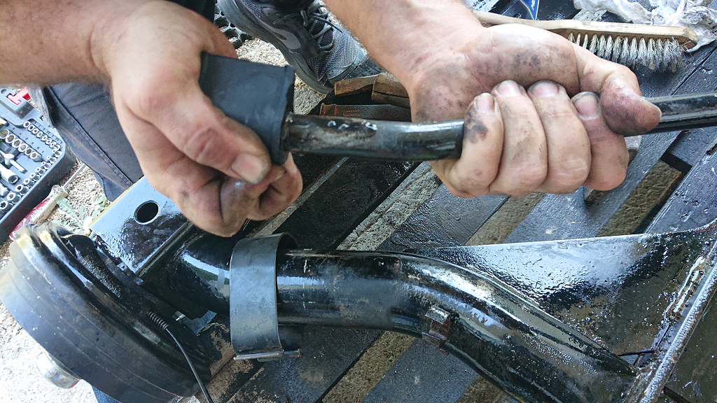

L'ancien silent bloc n'a opposé aucune résistance pour le retirer de la barre stab : il glissait autour :D
Par contre l'insertion du neuf demandera de la force , l’insérer en le tournant et poussant , et aidez vous de liquide vaisselle ! (:
huile de coude  !
huile de coude !

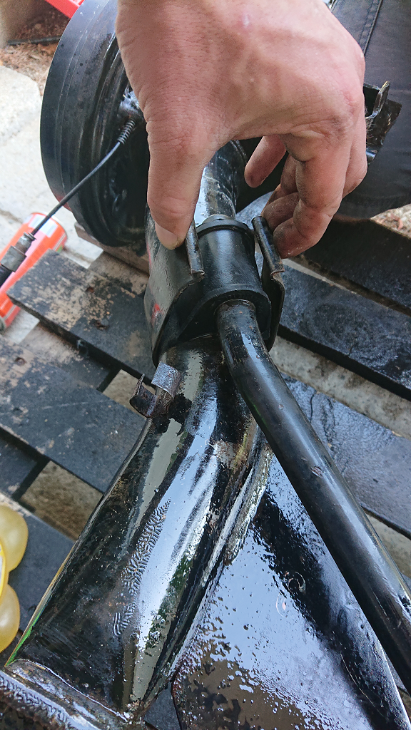

Il faut ensuite remonter collier + agrafe

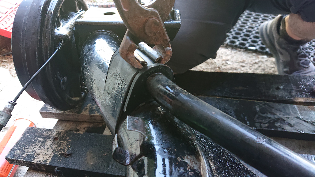

On remet le collier en place autour du silent bloc et on le serre en le pinçant avec les doigts afin de pouvoir l’attraper a la tenaille :
mise en place du collier
collier tenu serré par la tenaille
C'est ici qu'il y a un avantage à être 2 , un qui tient la tenaille et un qui engage l'agrafe sur le collier. le collier est raide mais à 2 ca se fait bien (:
agrafe engagée
agrafe engagée
Une fois engagée, il suffit de faire progresser l'agrafe au marteau ; la forme en "V" de cette dernière permet un serrage uniforme et progressif.
maintenir le collier serré avec la tenaille facilite l'opération : essayez de la maintenir fermée tant qu'il y' a du gras sur l'emplacement de l'agrafe :

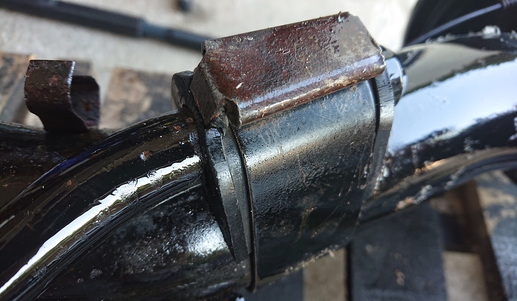

une fois en place, il faut rabattre l'ergot qui empêchera définitivement l'agrafe de sortir
rabattre l'ergot
rabattre l'ergot

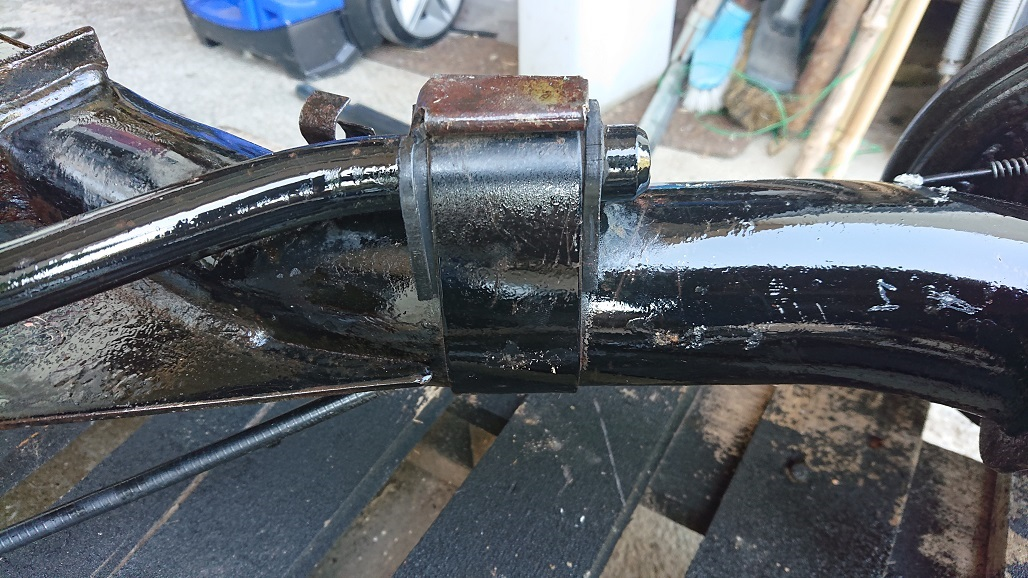

et voila , c'est fini! :sup
nouveau silent bloc monté !
Je n'ai pas chronométré, mais je constate 20 min d'écart entre la première et dernière photo :D
partir sur 30 min par coté, avec le train arrière déposé hein ! (:
voilà, si ça peut aider ! ;)

Éventuellement repérer la position des silent bloc ( en mesurant de combien dépasse la barre )
on l'a pas fait , et c'est en remontant le deuxième qu'on a vu que suivant de combien ça dépasse de chaque coté, la barre est plus ou moins loin du train arrière, et plus ou moins parallèle :D
bref on a monté parallèle et de manière a ce que les silent blocs centraux du train arrière collent à ce dernier ;)
Quand les deux extérieurs sont montés, tu peux toujours faire levier entre le train et le barre pour faire "coulisser" la barre dans les silent blocs ;)
