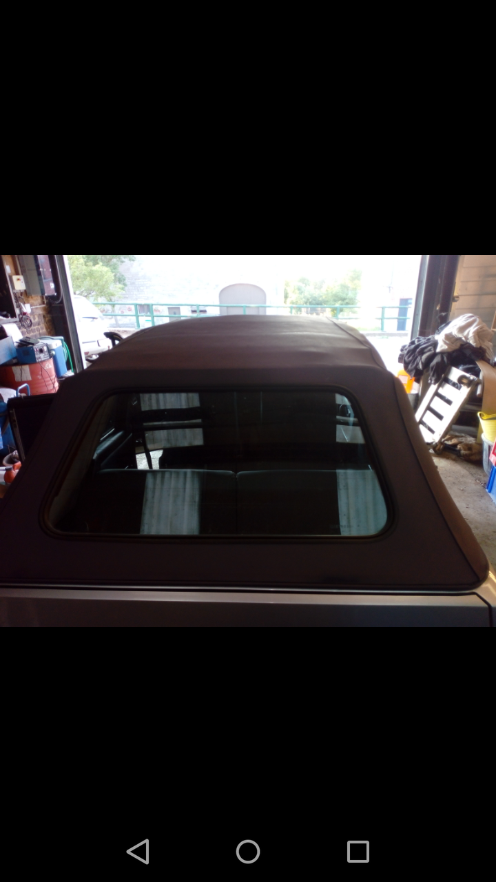

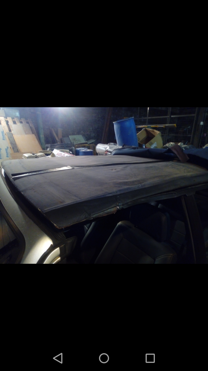

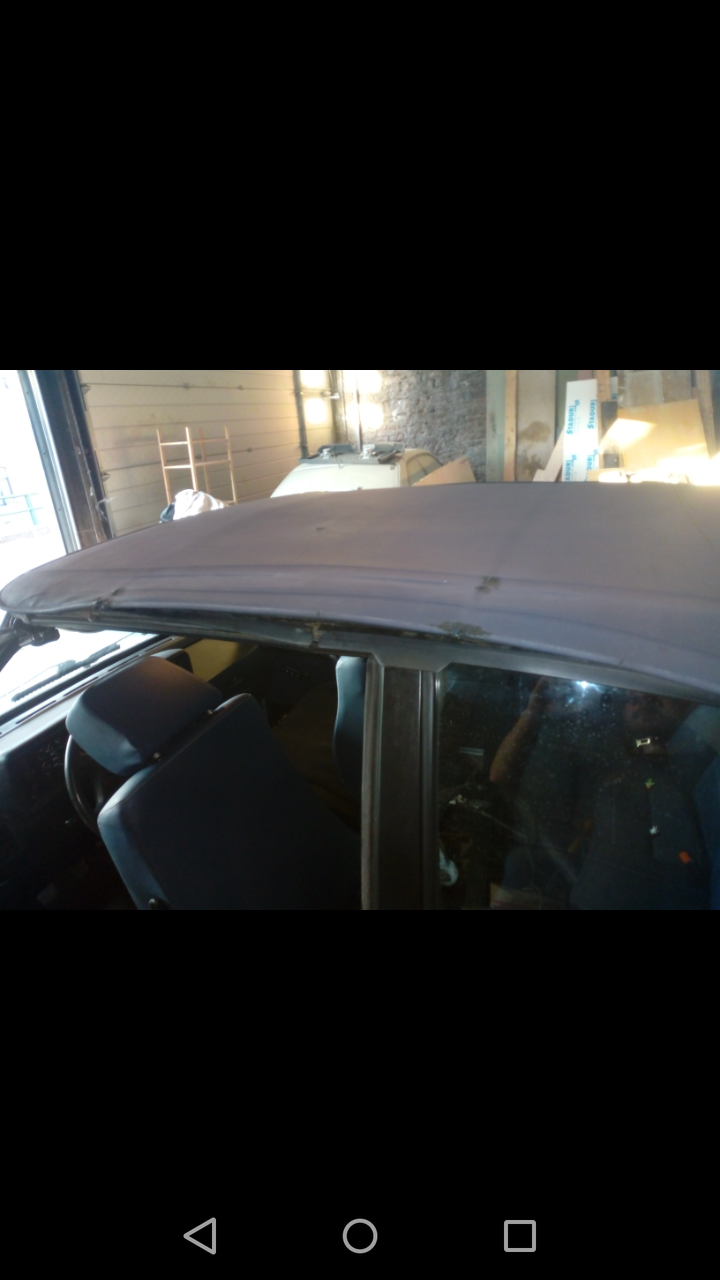

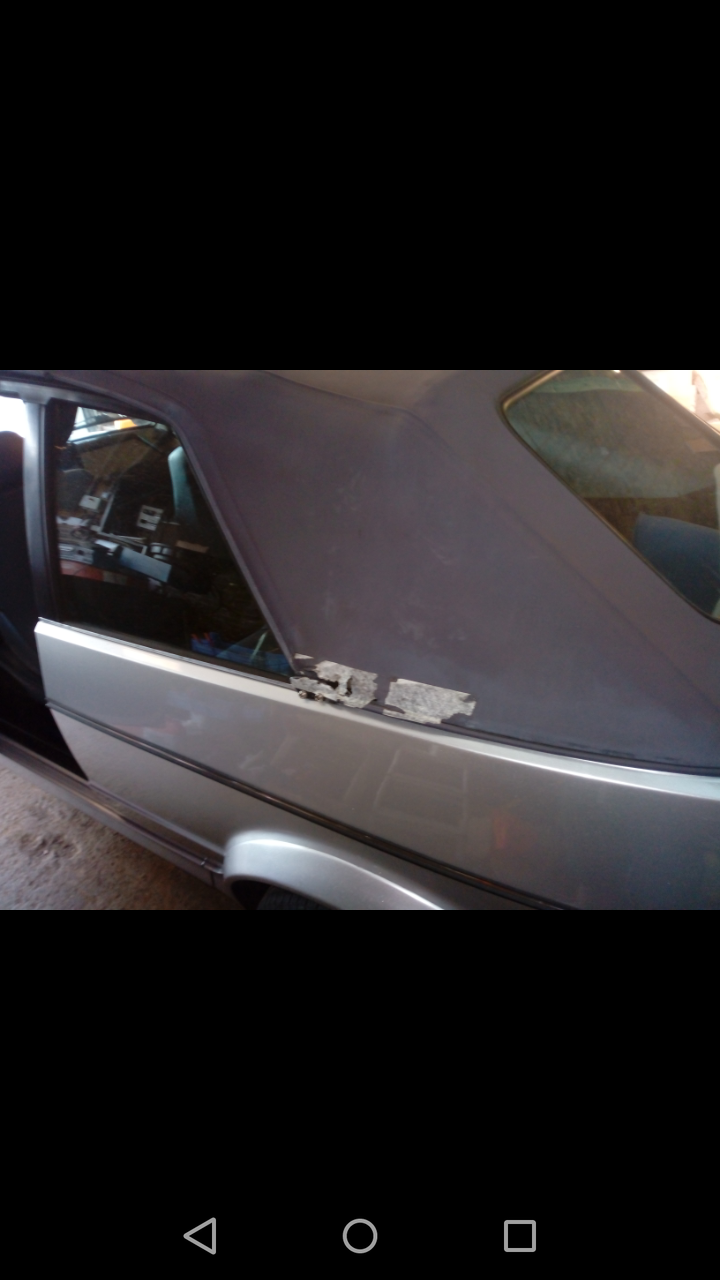

Ses partis je me lance dans le remplacement de l a capote . Il etait temp pour elle
Lisolent est en bonne etat

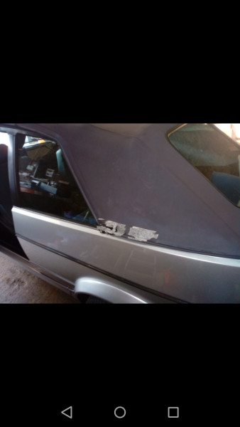

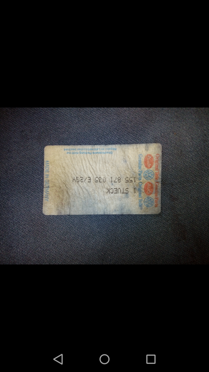

Est ce que sa serait la capote origine ?
Re: Remplacement capote
Elle est collé où cette étiquette ?
Racelotpi41
Messages : 93
Enregistré le : dim. janv. 06, 2019 14:37 pm
Message par Racelotpi41 »
A lavant droit sous la garniture
Vu son état et la matière je dirais (:
Possible en effet.
En tous les cas les références inscrites sur la photo de ton étiquette correspondent bien à une référence en rapport à la capote.

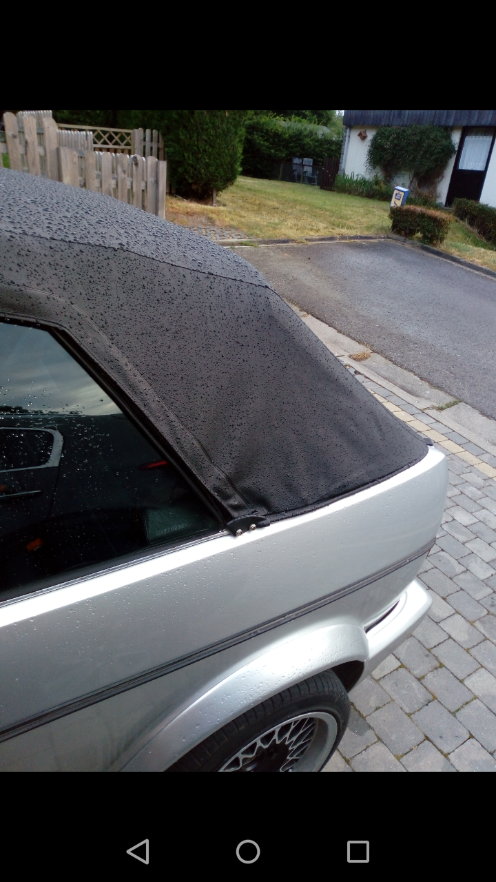

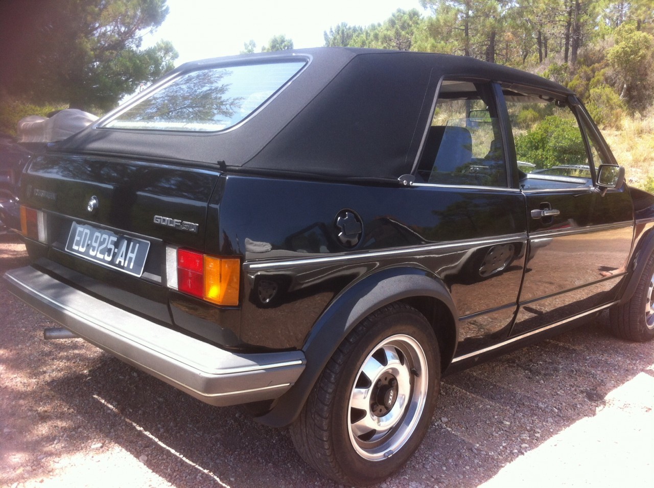

Est ce que quelqu'un aurait une photo de la position de sa capote derrière les petits cache plastique ou on accroche le couvre capote ? Ma nouvelle capote est installé mais n'est pas bien tentue au niveau des latéraux arrière . Je posterai des photo ... capote vynil achète chez mecatechnique
Racelotpi41
Messages : 93
Je prescise que le cable de tension ar est tendu a font
C est la partie assez compliqué du montage, peu de capote son parfaitement monté a cette endroit sauf celle Vw encore d origine ;)
C est une subtile combinaison entre le câble bien monté, la capote bien collé sur le cadre pas trop haut et un capote pas trop tendu dans l ensemble.

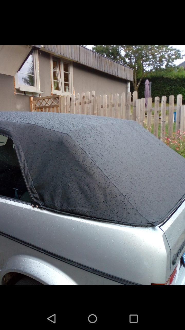

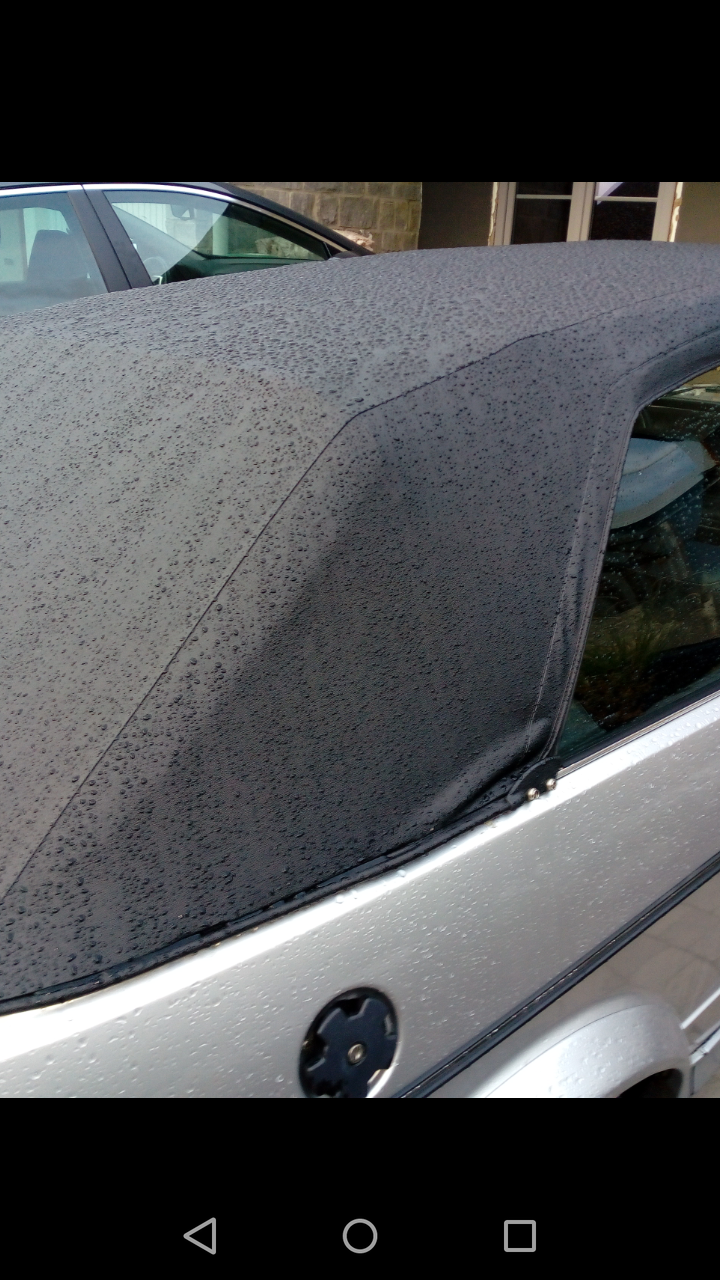

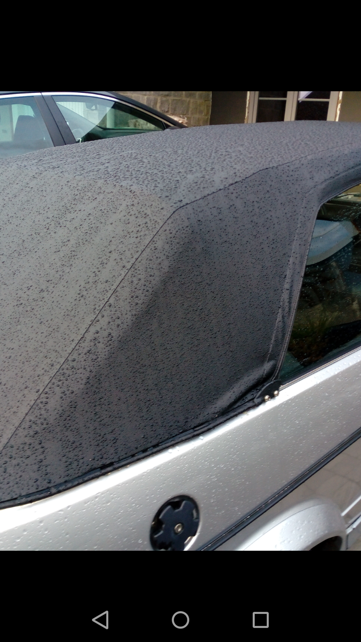

Voila le désastre
Ok je pensais plutôt a une capote trop tendu mais la il semblerait que c est le contraire tu as collé trop bas sur le côté et elle est peut être pas assez tendue devant, une photo?
Pas de stress desserre le câble et décolle délicatement, pendant que c est encore frais ;) ça m arrive aussi de décoller pour ajuster.
Repositionne et recolle. En General tu utilises comme repère les traces de l ancienne

Merci pour ta réponse je ferait une photo de l'avant demain , mais je compte recomencer lavant aussi car il est un peux relever je devrais la tirer plus fort sur l'avant ..

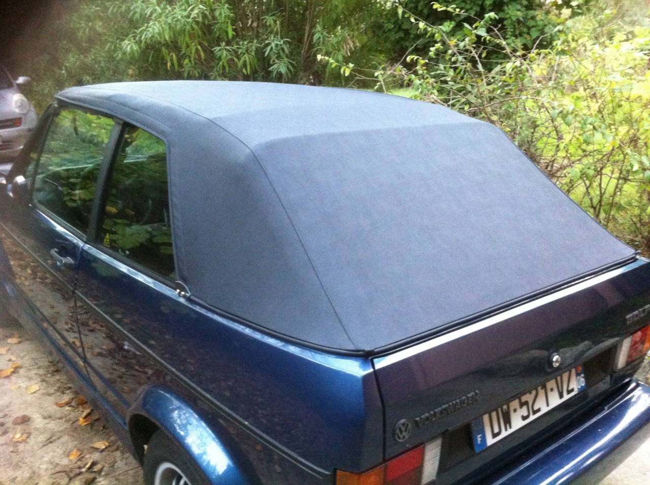

Est ce que quelqu'un pourrait me montrer une photo de sa capote bien monté sous les cache plastique ? Merci faut ils visser dans la capote comme visible dans la photo du demontage de la capote dans le pdf ..
