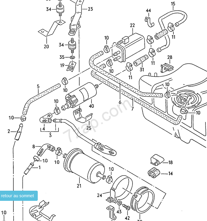

2: L'éclaté ETKA pour moteur 2H, année 1990 (Ci-dessous) me donne une réservoir tampon (pièce 22). Je n'ai pas souvenir d'en avoir vu un sous mon cab?

La pièce 22 est planquée au dessus du réservoir, je te conseille de le nettoyer avant de changer la pompe que tu pourras trouver beaucoup moins cher chez mecathecnic topwagen ou autre.

MIALHE a écrit : sam. juil. 20, 2019 20:40 pm La pièce 22 est planquée au dessus du réservoir, je te conseille de le nettoyer avant de changer la pompe que tu pourras trouver beaucoup moins cher chez mecathecnic topwagen ou autre.
Merci pour ta réponse. Je ne savais pas que nos cab étaient également équipés avec ce réservoir tampon. Tu peux y accéder facilement ou il faut déposer le réservoir à carburant?

Pour le réservoir tampon, tu peux l'attraper sans démonter le réservoir d'essence , il tiens avec une sorte de clips.

MIALHE a écrit : dim. juil. 21, 2019 05:42 am Pour le réservoir tampon, tu peux l'attraper sans démonter le réservoir d'essence , il tiens avec une sorte de clips.
C'est exact, et si tu veux dégager un peu l'accès tu gagneras du temps en tombant l'essieu.
