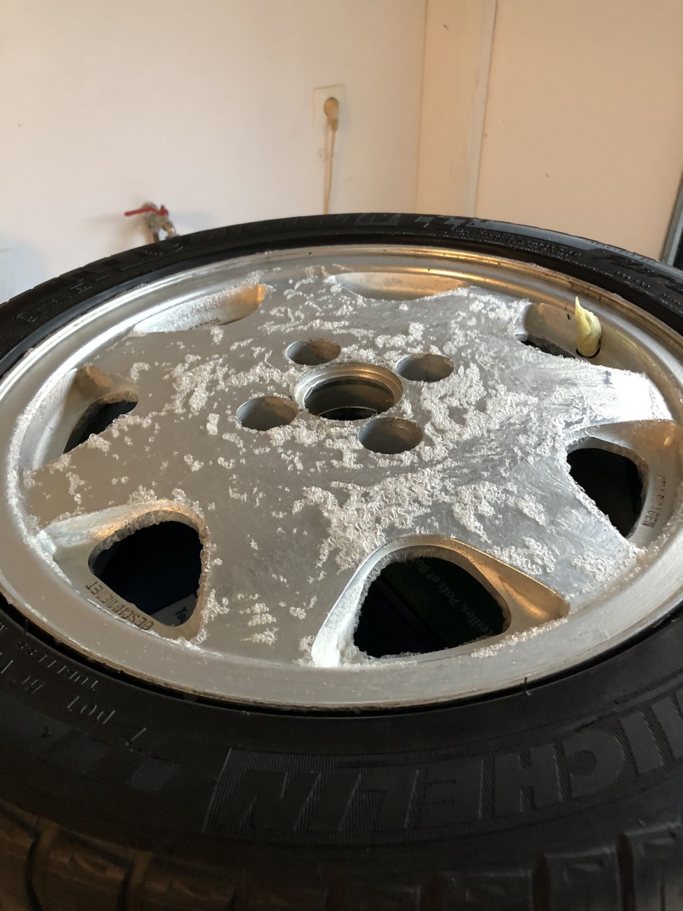

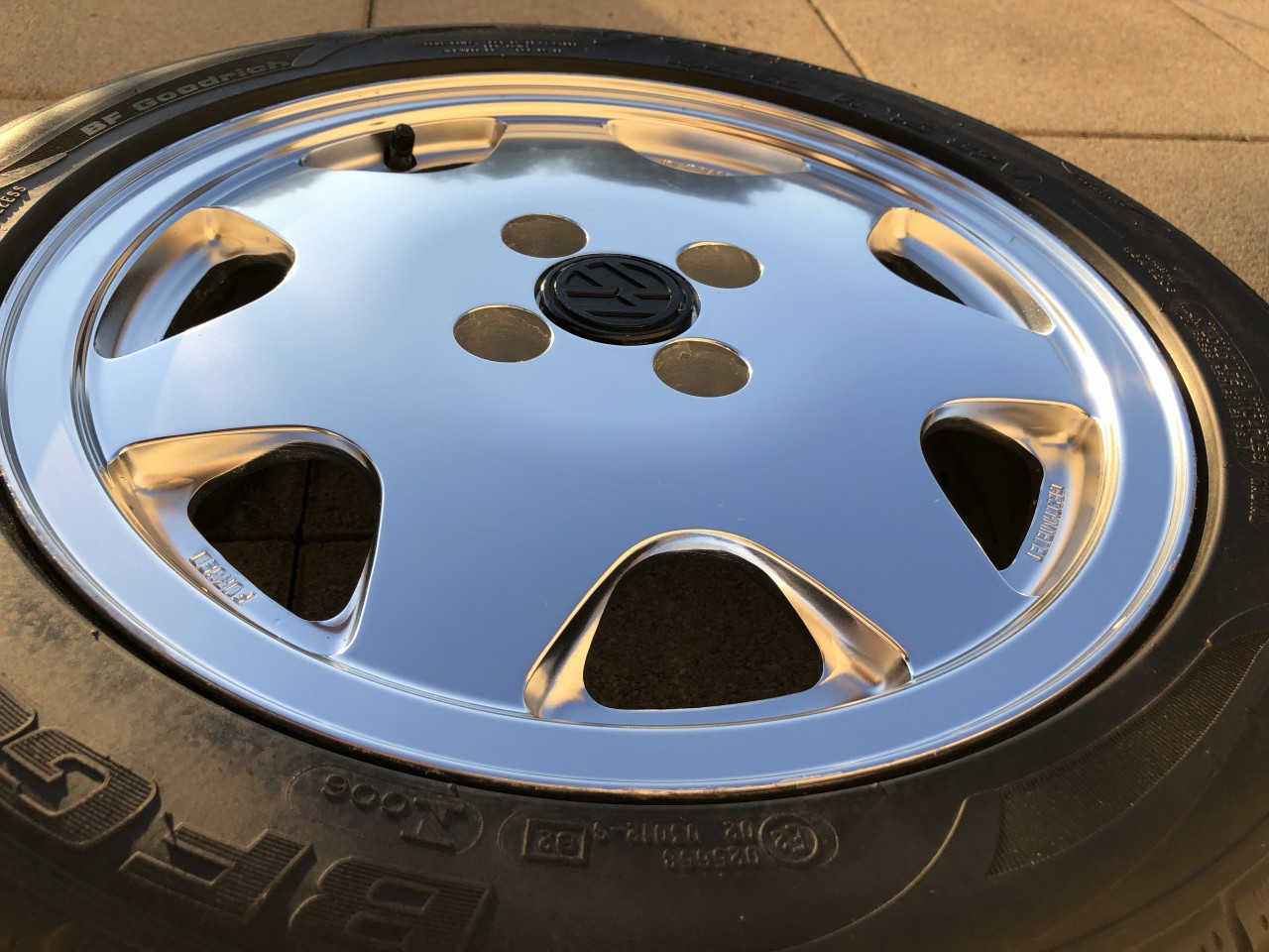

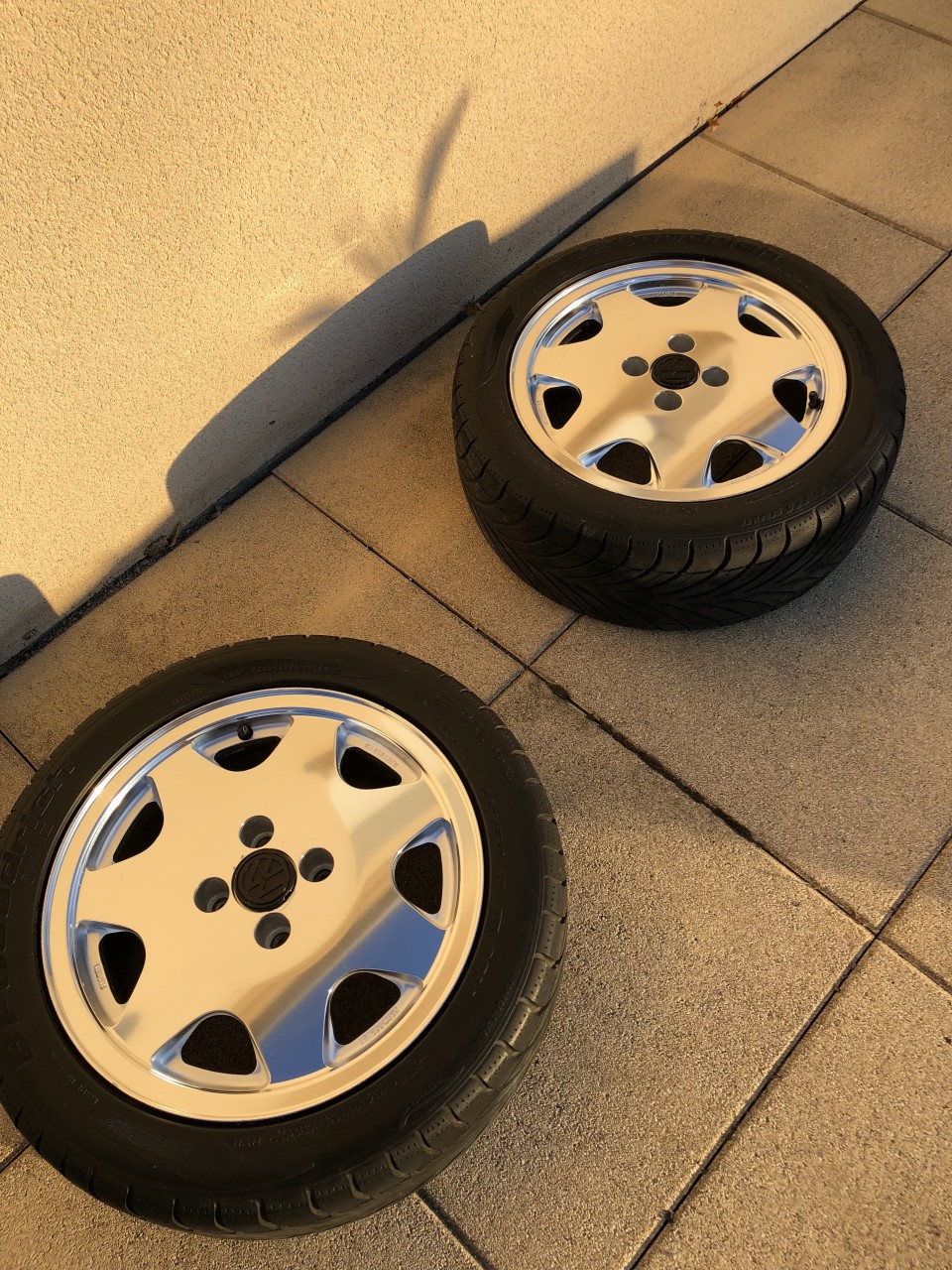

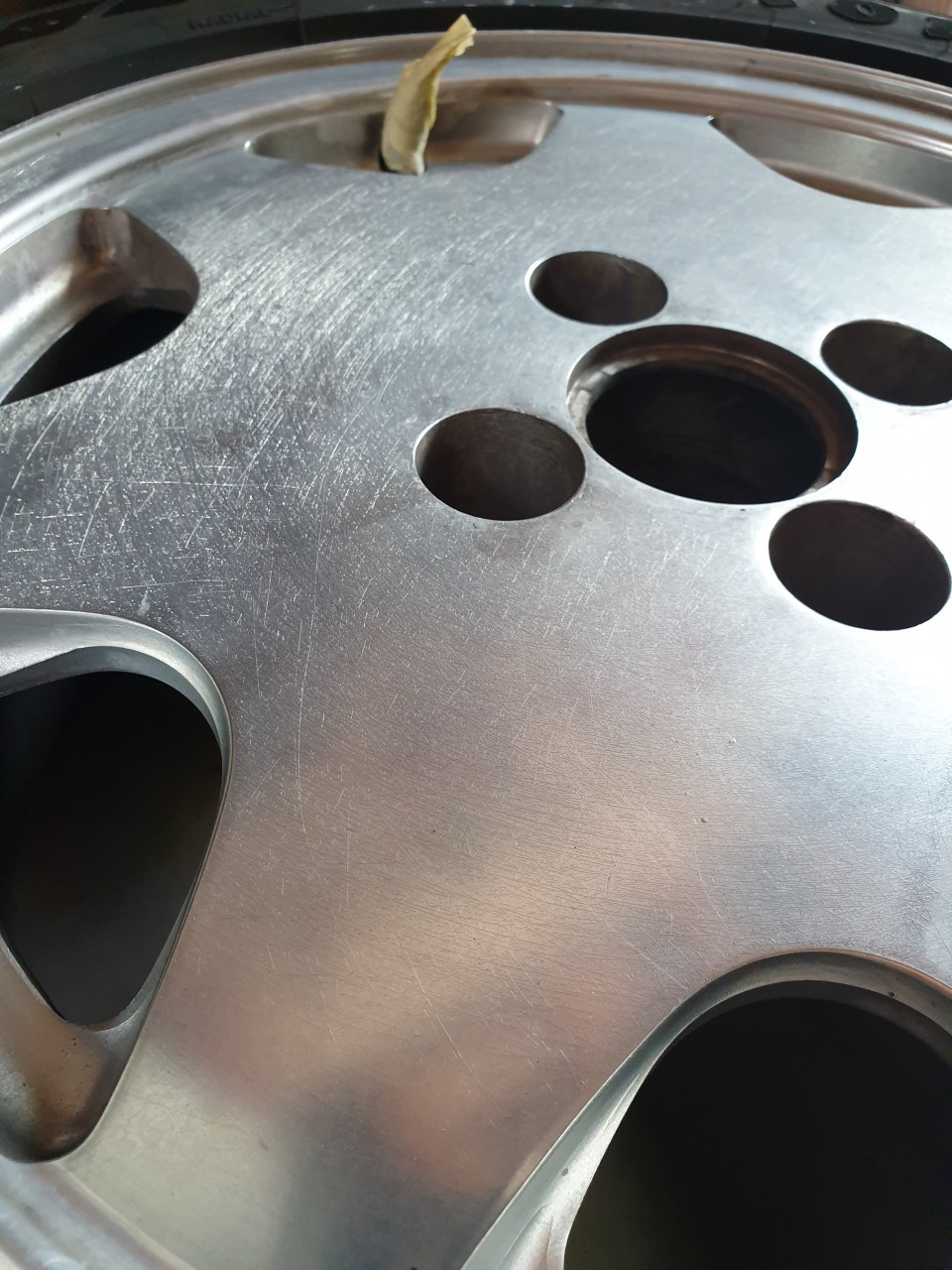

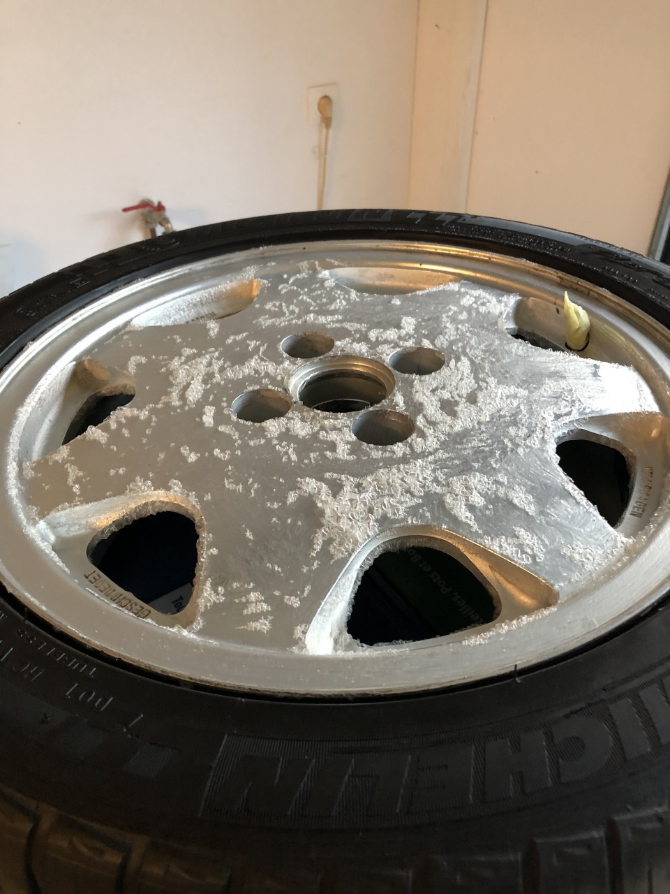

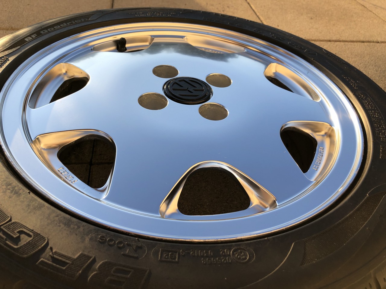

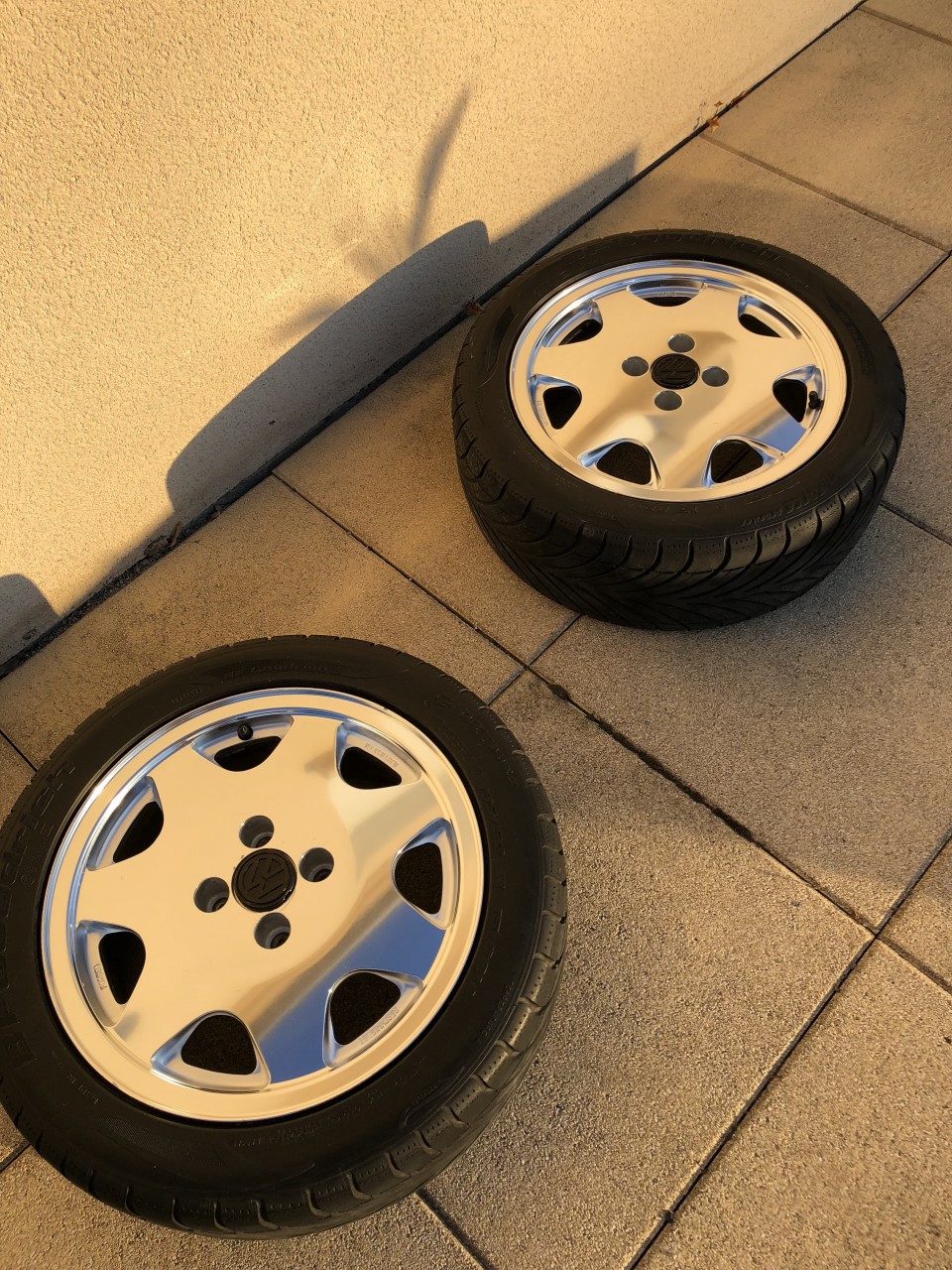

Hello Alain,
Voilà le premier résultat mais à terminer encore
AVANT
APRES

Re: rénovation jantes Castelet
Message par titous1983 »
Ça brille déjà plus ! 8-)
Manu13012
Messages : 430
Prénom : Manu
Localisation : marseille
Message par Manu13012 »
C'est clair que c'est nettement mieux, je ne sais pas si je dois les protéger ou pas
