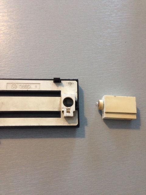

Et non c est moulé et ca sort pas Image

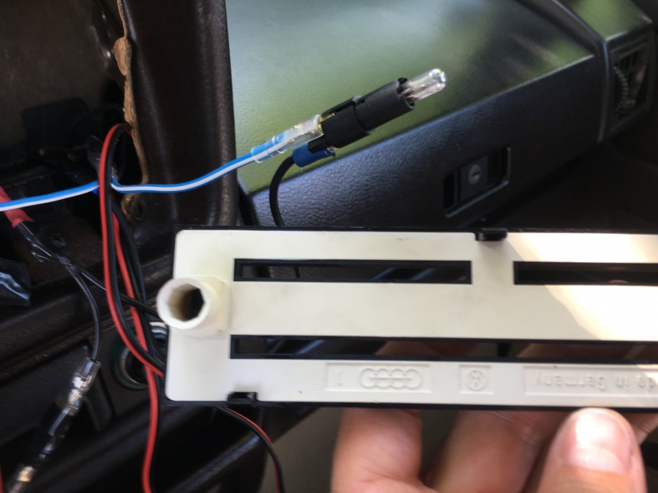

Il faut couper la partie arrière du porte ampoule au niveau de la connectique pour y insérer un porte ampoule.
J'avais posté des photos de la modif sur ma page d'accueil il y a quelques temps.

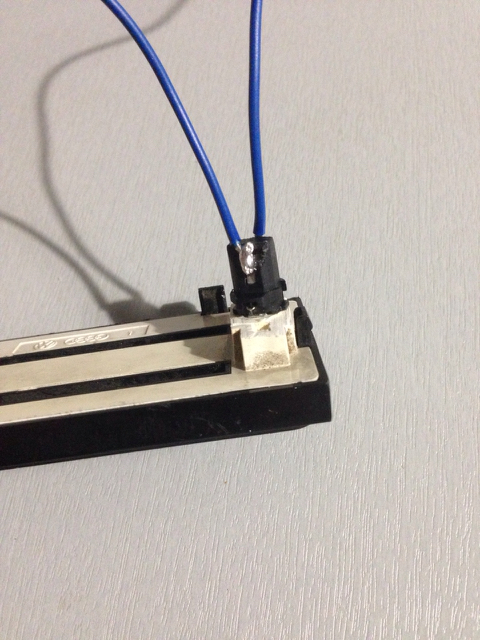

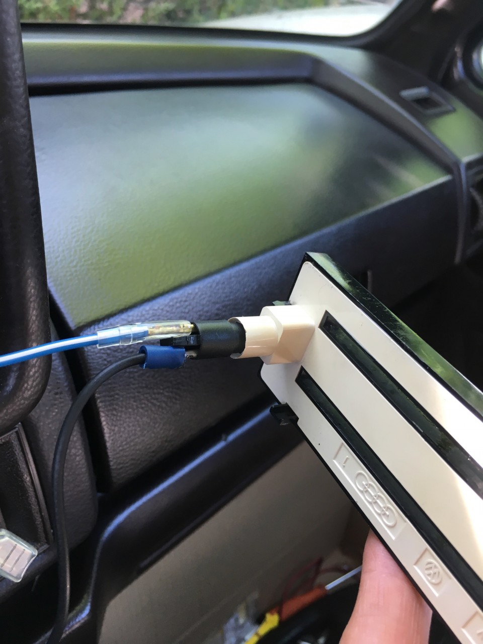

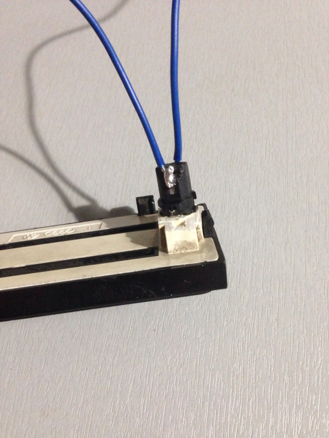

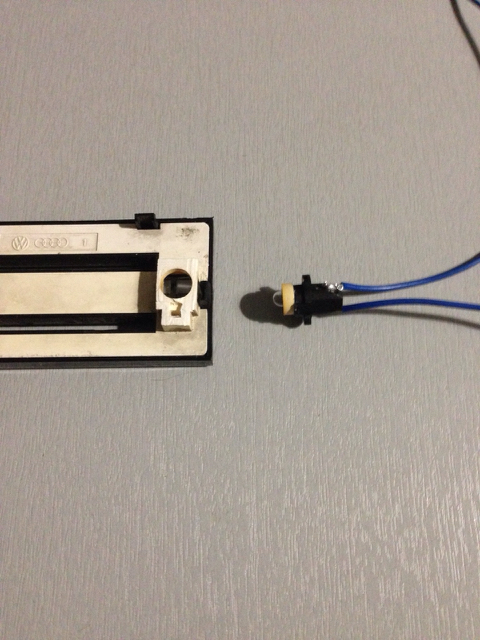

Voici mon bricolage, j ai coupé la prise moulée!
J'ai soudé 2 fils aux pôles d une ampoule de tableau de bord.
J'emboite l ampoule dans le trou.
Il ne reste plus qu à essayer tous ça Image
