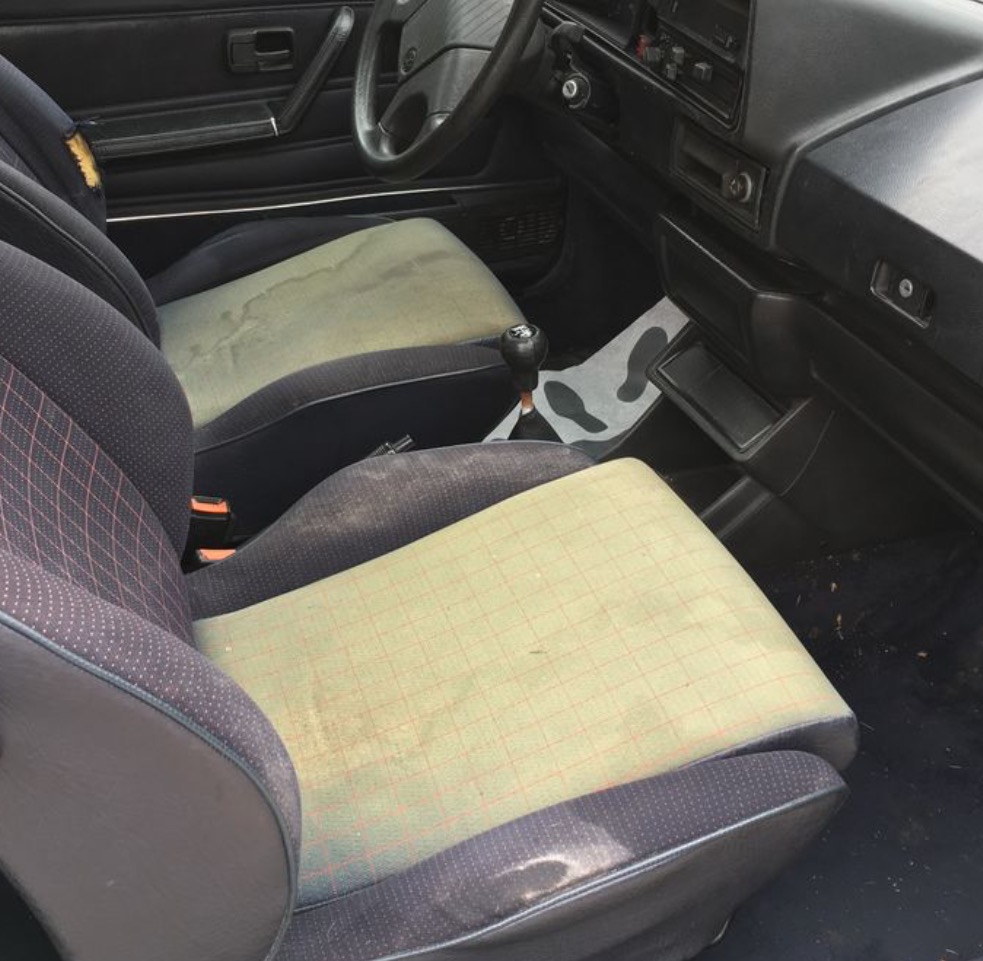

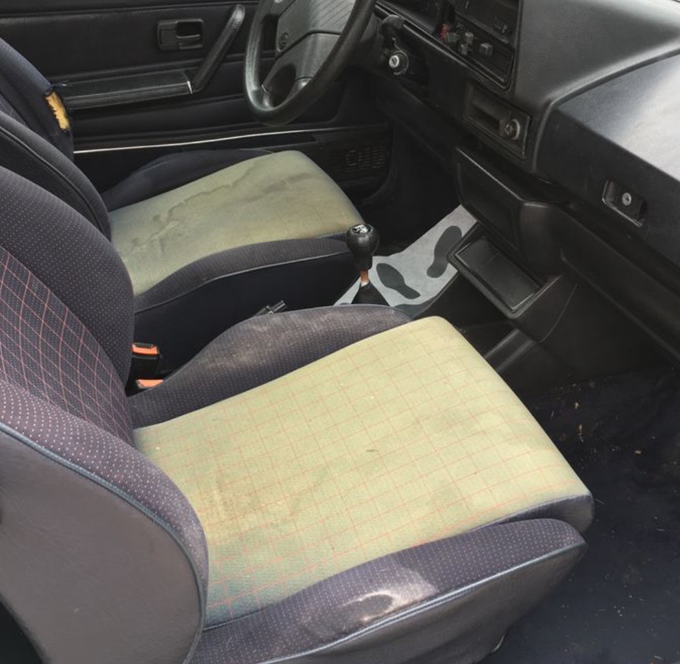

Elle me semble bien basse
Autrement pour le reste effectivement pas mal de chose faites sur le plan mécanique.
Et elle semble propre... Par contre je suis curieux de savoir comment on arrive à ruiner des assises de cette façon
Eau de javel ? En tous cas faut le faire ;)
Donc trouver du tissus pour refaire ces sièges...
Une capote plus un intérieur... À chiffrer

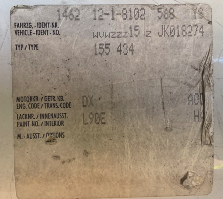

Ce n'est pas du tout une série Bel Air. Elle n'existait pas en 1988. C'est une Quartett.
Re: Avis sur annonce
pas de vitre electrique, plutot quartett mais assez basse pour le budget capote et siege, une photo du moteur et d'étiquette de coffre pour verifier tout ça.
Plutôt propre effectivement pour le prix.
Je ne suis pas sûr que les jantes Castellet soient d'origine sur une Quartet mais c'est un détail.
On dirait que l'assise des sièges a été dehoussee. Infiltrations ?
On trouve ici des assises.
https://www.werk34.de/en/seat-cushion-c ... artet.html
et des dossiers
https://www.werk34.de/en/backrest-cover ... artet.html
Tu en as donc pour 800 € et tu repars avec des housses neuves.
Si tu franchis le pas pense à regarder tes mousses d'assise, pas sûr que l'eau, le javel ou le reste de ce qu'elles ont reçu... ne les aient pas endommagées...

non non... Pas déhoussée... complètement décolorée :(
[/color]
Effectivement !
Et vu l'assise conducteur il y a bien eu infiltration ou alors le chauffeur est incontinent... :mad
Et bien moi quand je vois des sièges aussi usés, j'ai de gros doute sur le kilométrage.
J'aimerai bien voir la gueule des pédales.

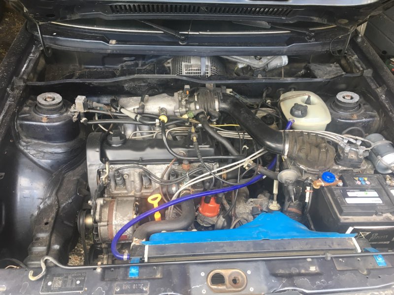

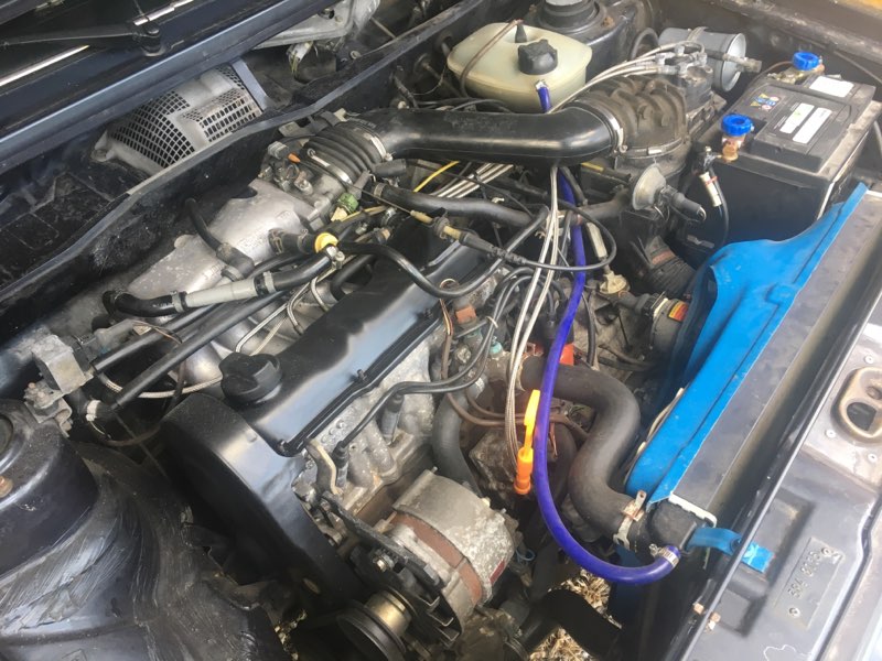

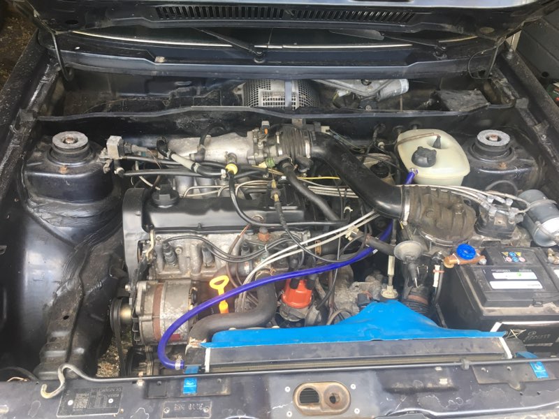

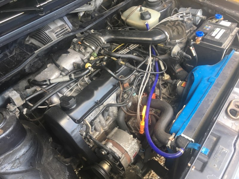

Pour le moteur voici 2 photos, qu en pensez vous ?

Il manque le cache au dessus (du mécanisme*) des essuies glaces
Et il faudra changer le bouchon noir ;)
*ppfffff y en a faut toujours tout leur préciser !
Modifié en dernier par Jed le ven. août 16, 2019 15:27 pm, modifié 1 fois.
au dessous des essuies glaces plutôt :)
Pour les sièges je pense à une tentative de nettoyage avec de la javel ou vinaigre blanc, enfin un truc qui attaque mais ça n'a pas du attaquer de suite sinon il n'aurait pas fais le 2eme siège :D

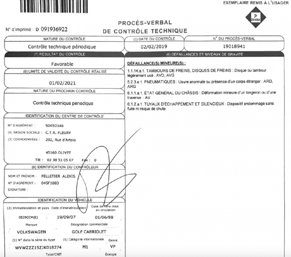

J'aimerais avoir vos avis éclairés sur ce modèle, je suis prêt à aller la voir demain mais j'aimerais ne pas faire le déplacement pour rien.

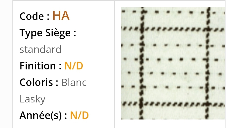

J'ai une question concernant l'intérieur : Est ce que le cuir blanc était de série sur cette finition (a priori une quarttet vu l'etiquette de coffre) et est ce que cela se renove bien ?

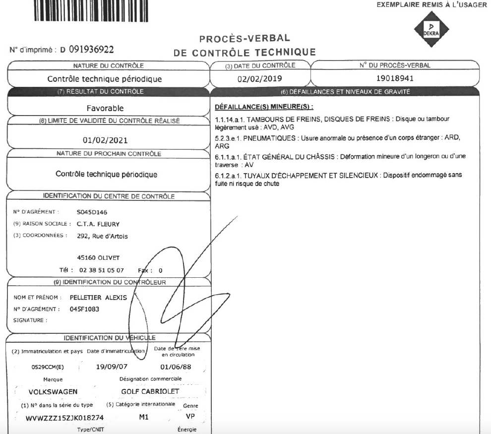

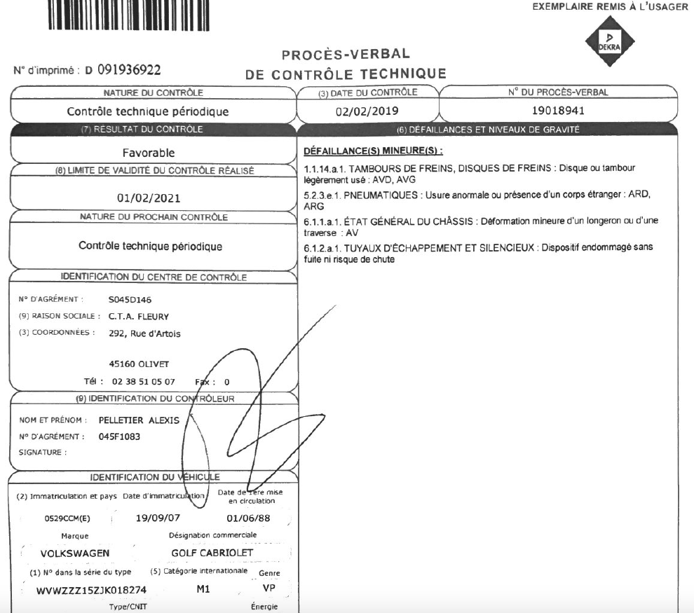

C'est une finition Quarttet.
L'intérieur hormis les contre porte n'est plus dorigine et remplacer par du skai peut-être ?... on peut donc douter du kilométrage...
La déformation d'un longeron est à souligner et le CT n'est plus valable et sera à refaire avec les nouvelles normes.
Le vrai prix c'est combien ?
Pour ma part bof...

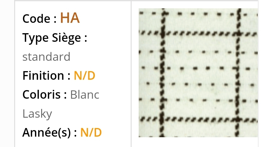

Voici le tissus d'origine....
