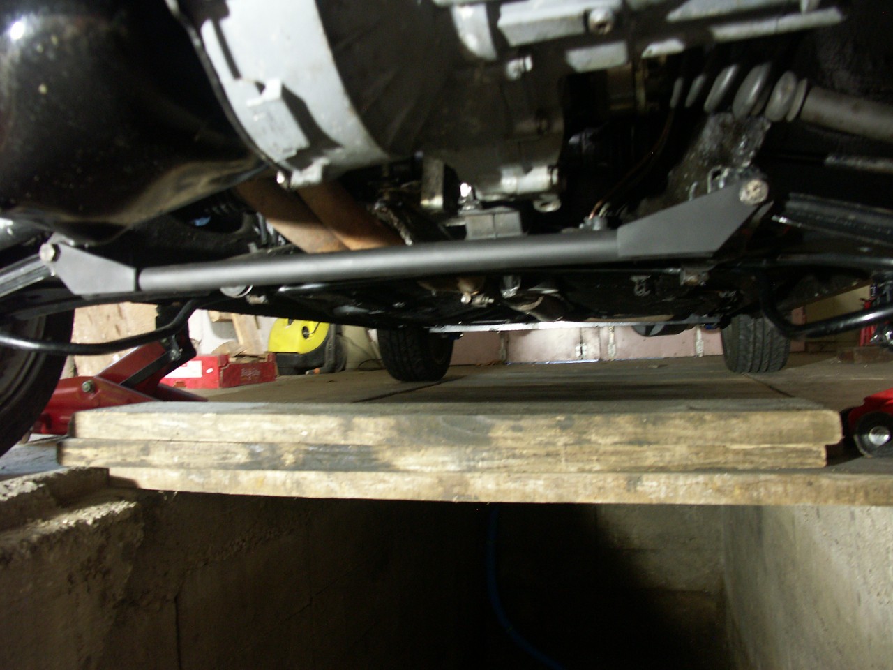

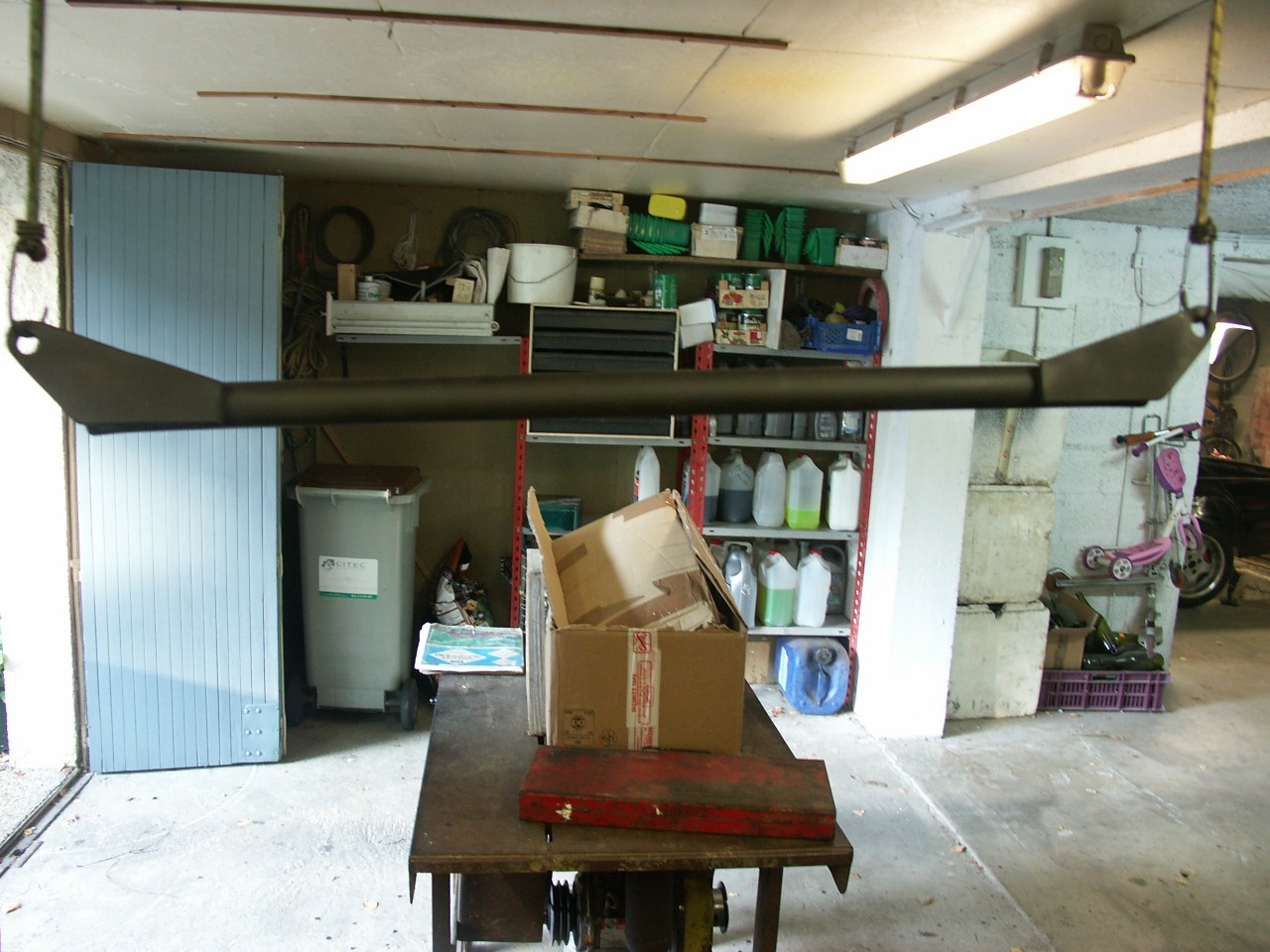

Bonjour, je viens de fabriquer une barre anti rapprochement pour ma Golf GLI.
Voici des photos pour ceux que cela intéresseraient.
Je pense maintenant en réaliser une supérieur.

Ca a l'air propre :)
Messages : 2604
Re: Barre anti-rapprochement
Pas mal du tout 😊

Sympathique tt ça !!!!
Tu aurais des photos du dessus et les matériaux utilisés et les côtes ???

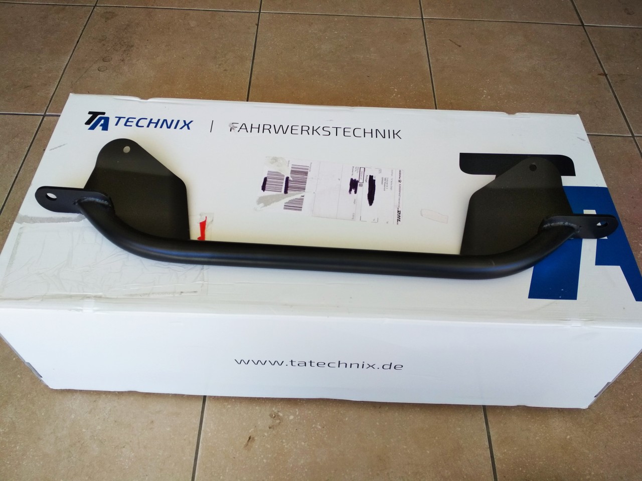

Elle a l'air tres bien. Je vais aussi en monter un sur le mien pour voir si cela fait une grande différence. Mais j'ai commandé de TaTechnix.

Elle a quatre points d'accroche alors que la fabrication maison non ????
Cela change dans la rigidité ?

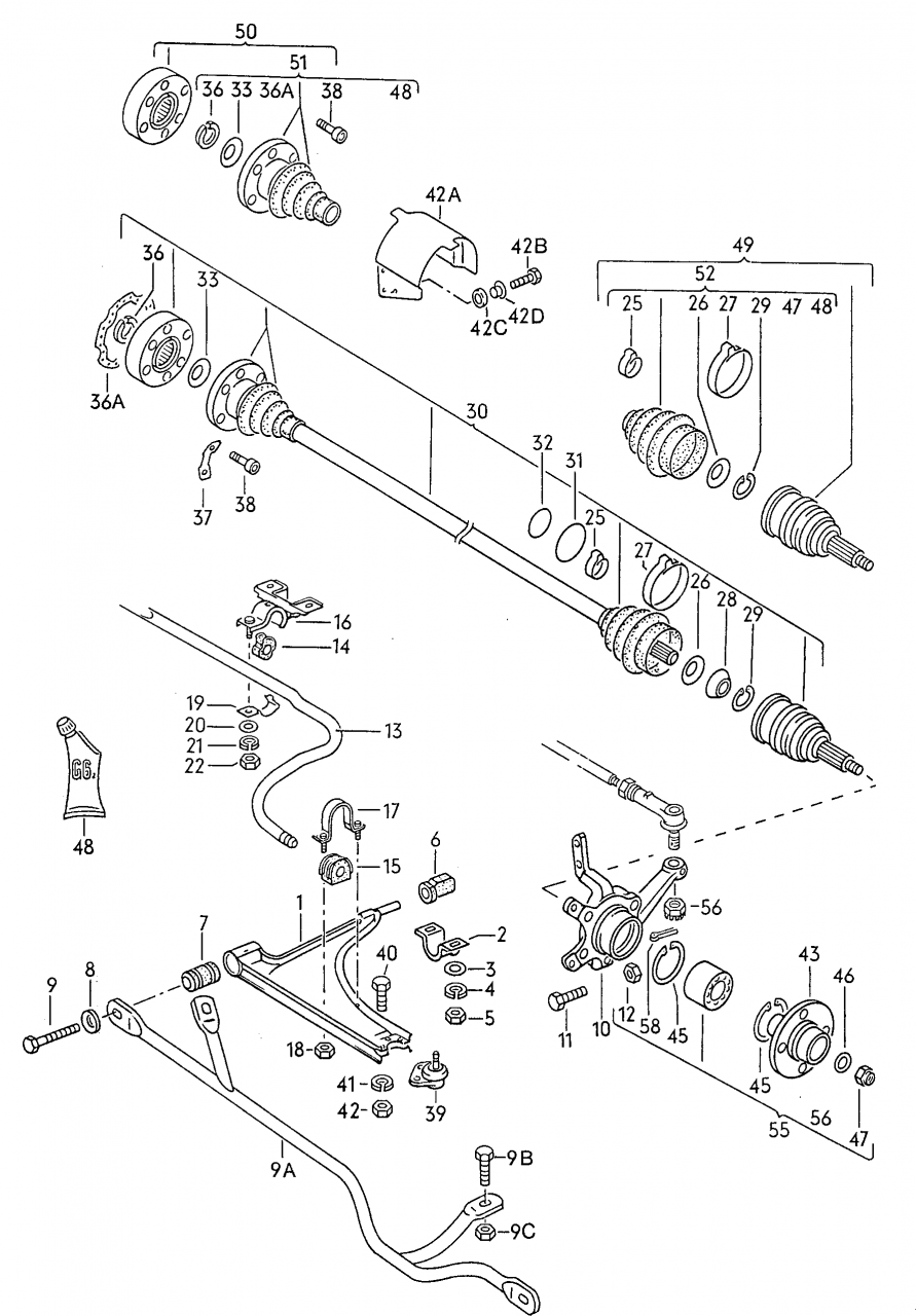

L'original comme vous pouvez le voir sur la photo le numero 9A a également quatre supports . Parce qu'il y a un bar original qui est apparemment utilisé dans les Golf a boite automatiques . Les quatre supports devraient faire la différence, mais il et toujours préférable d’en avoir un avec deux que rien.

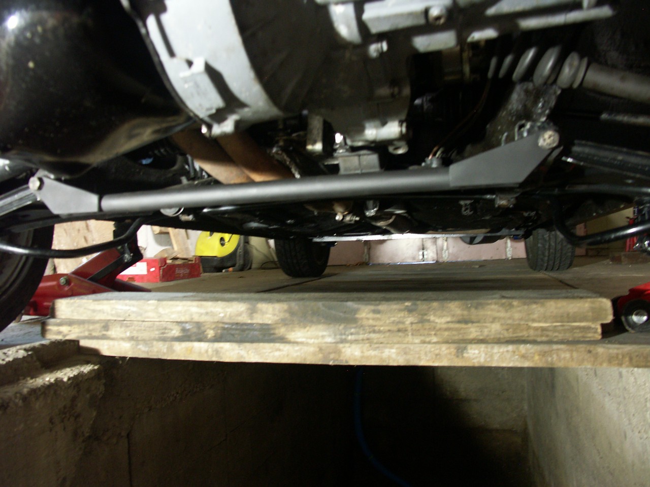

Pas mal , Bon bricoleur . Je l ai sur la mienne qui est rabaissé mais d origine est ce bien utile ?

vincent13480 a écrit : lun. sept. 09, 2019 21:09 pm Pas mal , Bon bricoleur Image. Je l ai sur la mienne qui est rabaissé mais d origine est ce bien utile ?
Non inutile d origine et sur celle du haut, si tu prend un gros choc latérale tu plies les deux côtés :?
