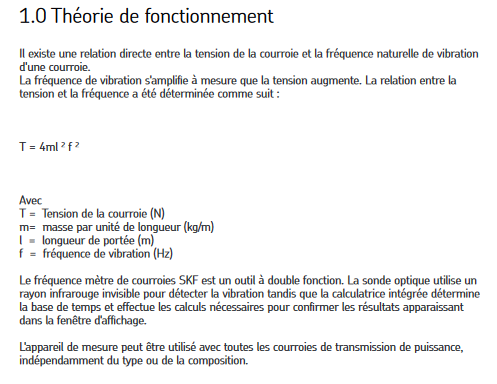

Pour la prise de tête voici la formule de calcul.
