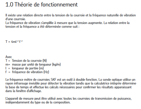

Il se trouve que les cordes, c'est mon métier. Celles des violons.
Nous avons 4 cordes de densités différentes pour obtenir 4 notes avec la même longueur vibrante.
Les trois paramètres qui déterminent la fréquence d'un corde, qu'elle soit en métal, en boyau, en fil de lin ou en caoutchouc sont :
sa longueur, sa tension et sa masse.
Ici, la variante est visiblement la masse. Les différences de masses dans les fabrications de courroies peuvent en effet logiquement influencer le résultat. Néanmoins, on n'est pas là pour jouer une sonate de Mozart et à plus ou moins 3Hertz, on devrait rester dans la tension de la courroie de distribution requise.
A noter que cette différence en fonction de la masse se fera ressentir de la même manière avec le test du quart de tour, qui, à mon avis, reste dans tous les cas de figure ici bien moins précis.
Si on constate qu'un constructeur donne comme instruction fiable pendant des années un simple geste aléatoire comme consigne et que les mêmes ont évolué pour une technique plus rationnelle, c'est qu'il y a une raison à mon avis.

Pour la prise de tête voici la formule de calcul.
