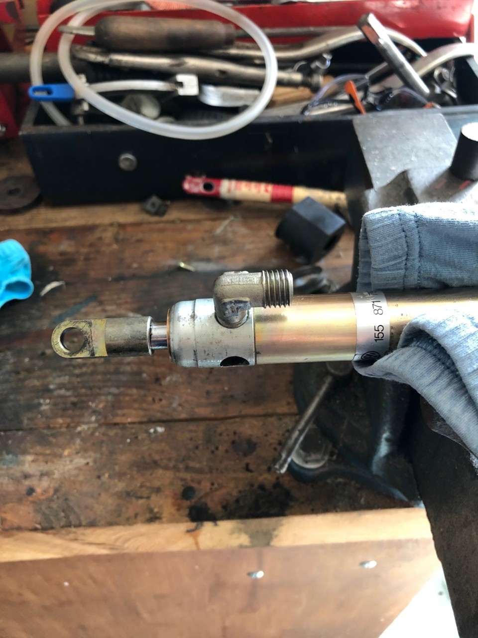

On bride le vérin dans l'étau sans trop le serrer , le raccord équerre du bas de vérin nous servira de butée anti-rotation .

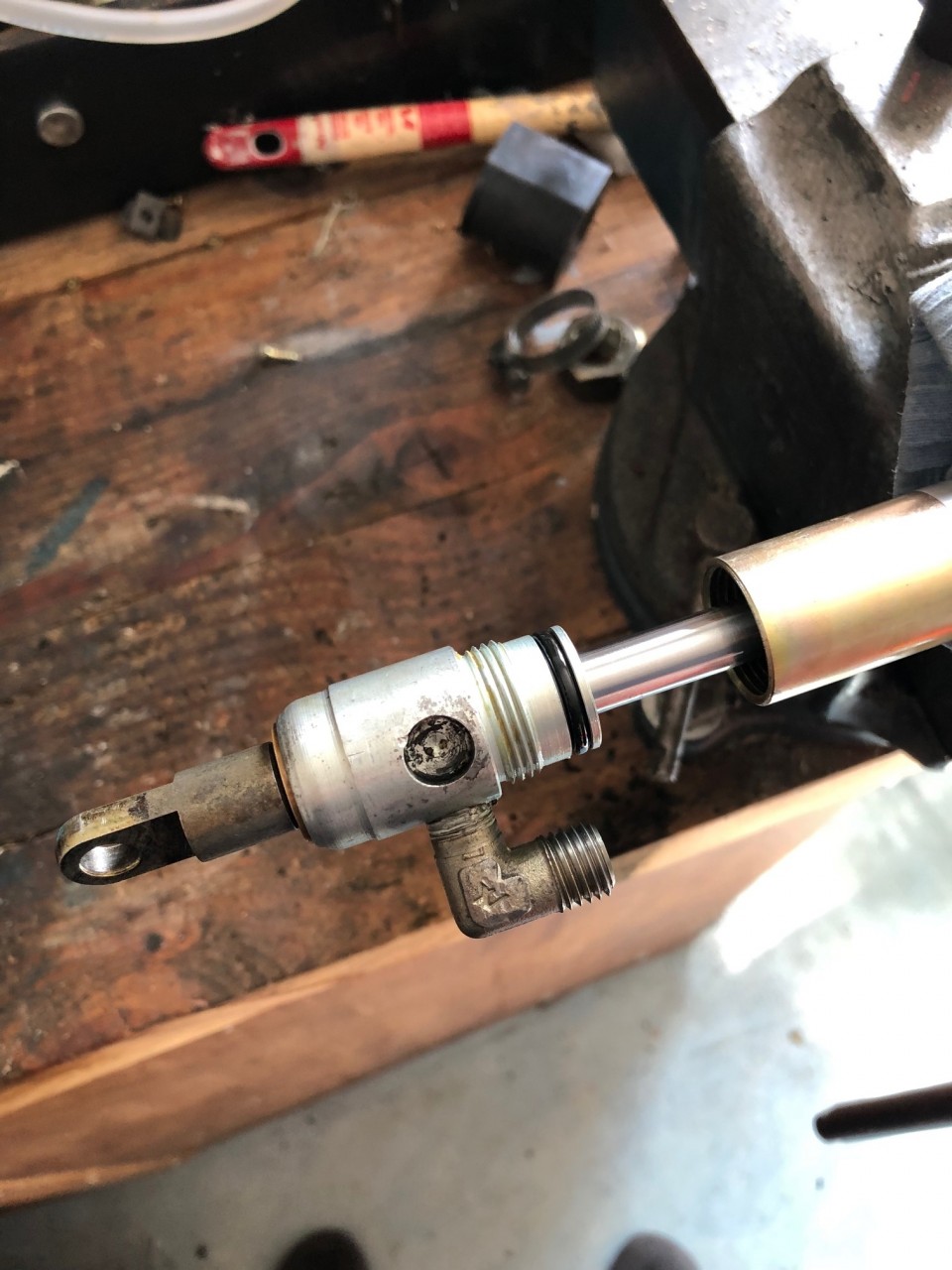

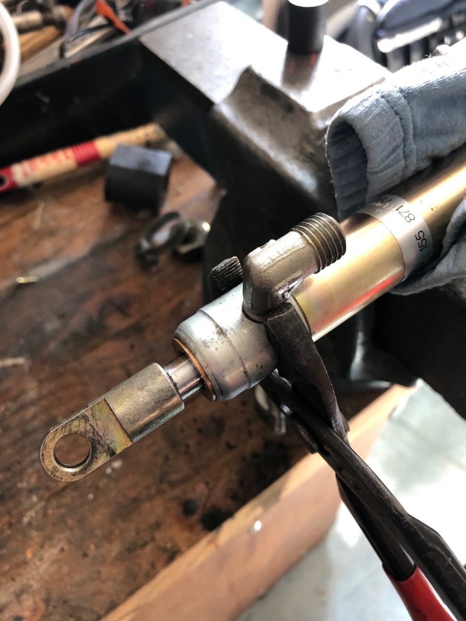

On desserre le nez de vérin à l'aide d'une pince ou clé à griffe

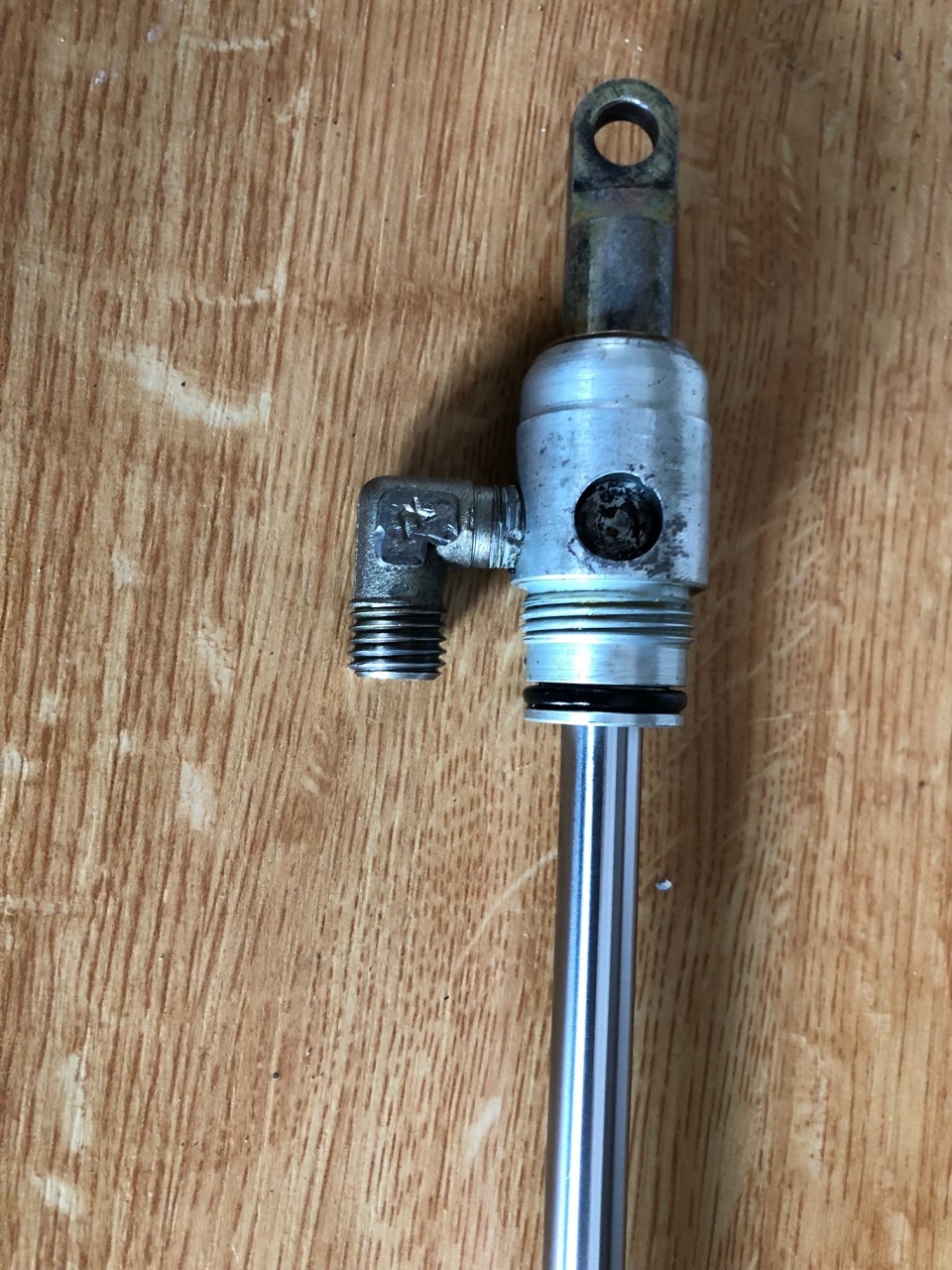

On sort le tout
On sort le tout

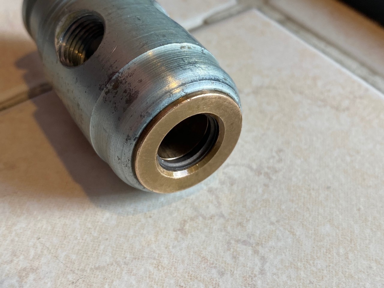

nez de vérin
nez de vérin
tige/piston
tige/piston

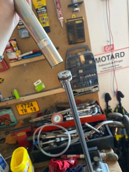

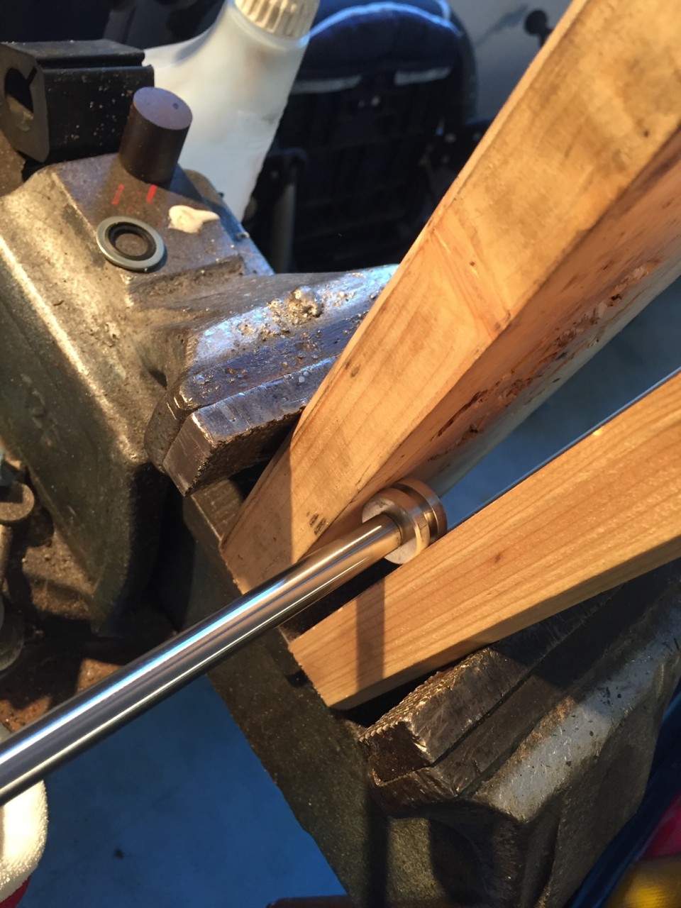

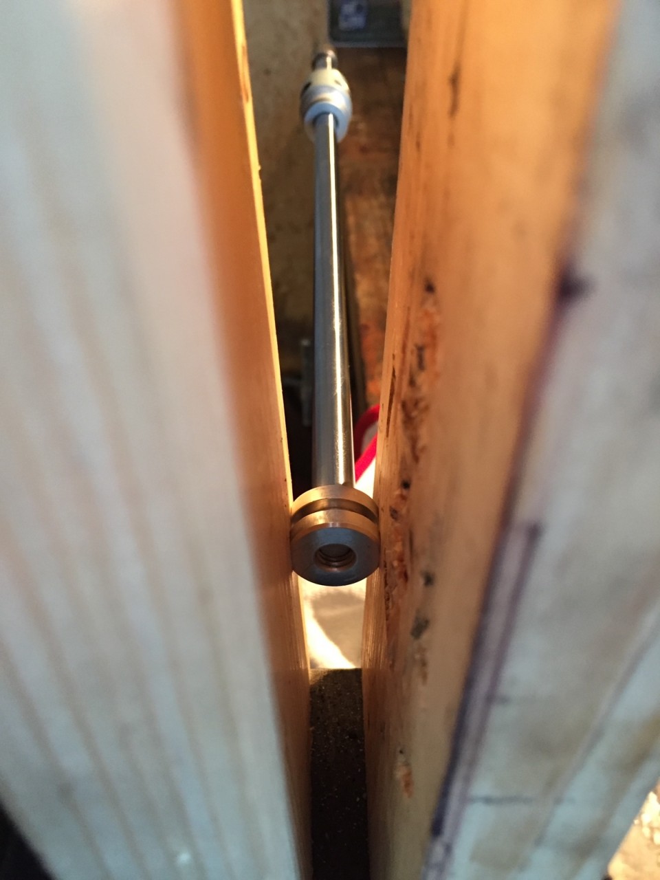

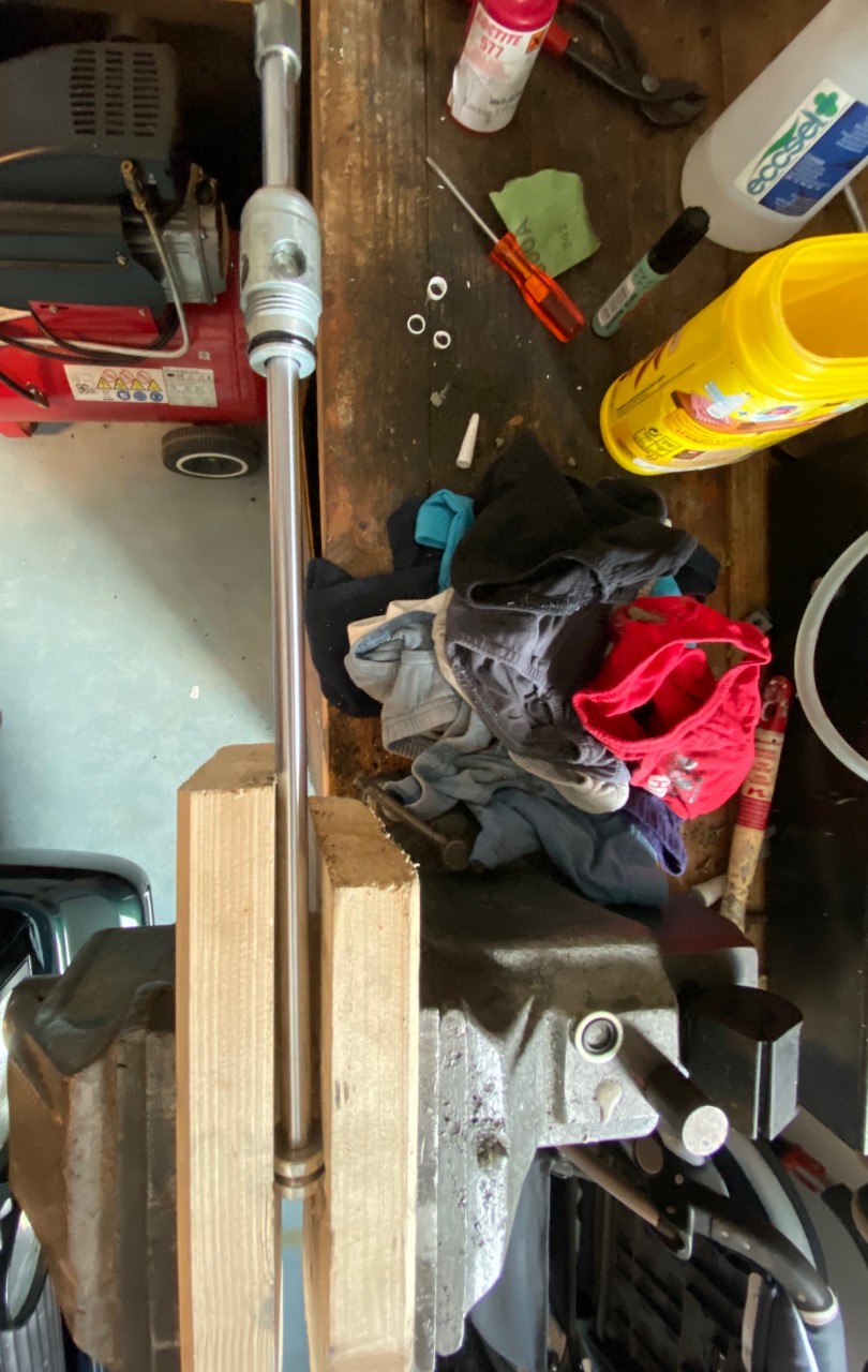

On coince le piston entre deux cales de bois dans l'étau , on le desserre à son opposé à l'aide d'un tournevis par exemple

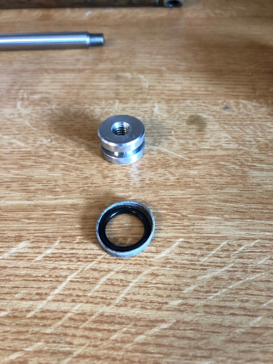

On enlève la bague+joint OR du piston
On peut maintenant enlever le nez de vérin de la tige

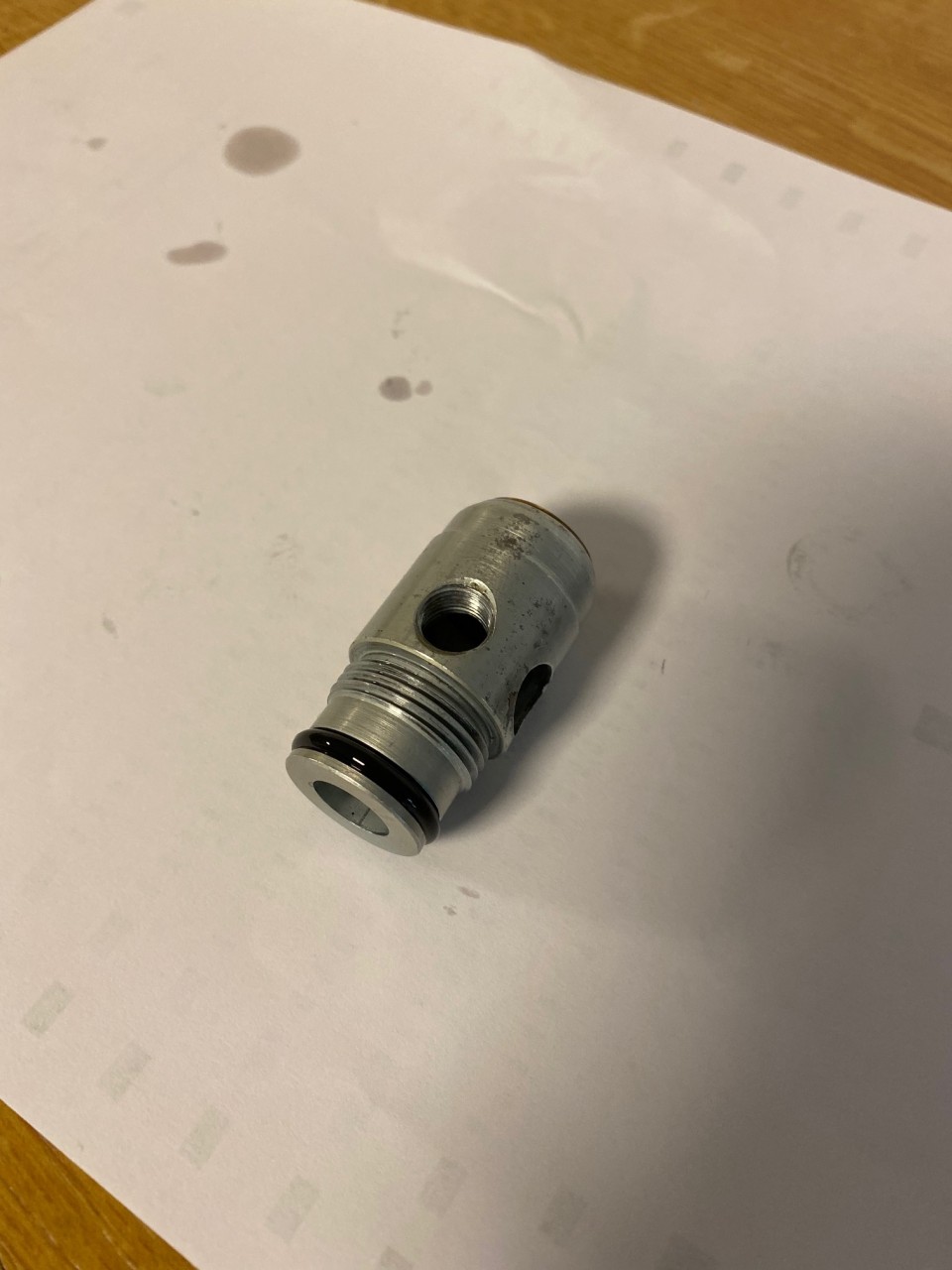

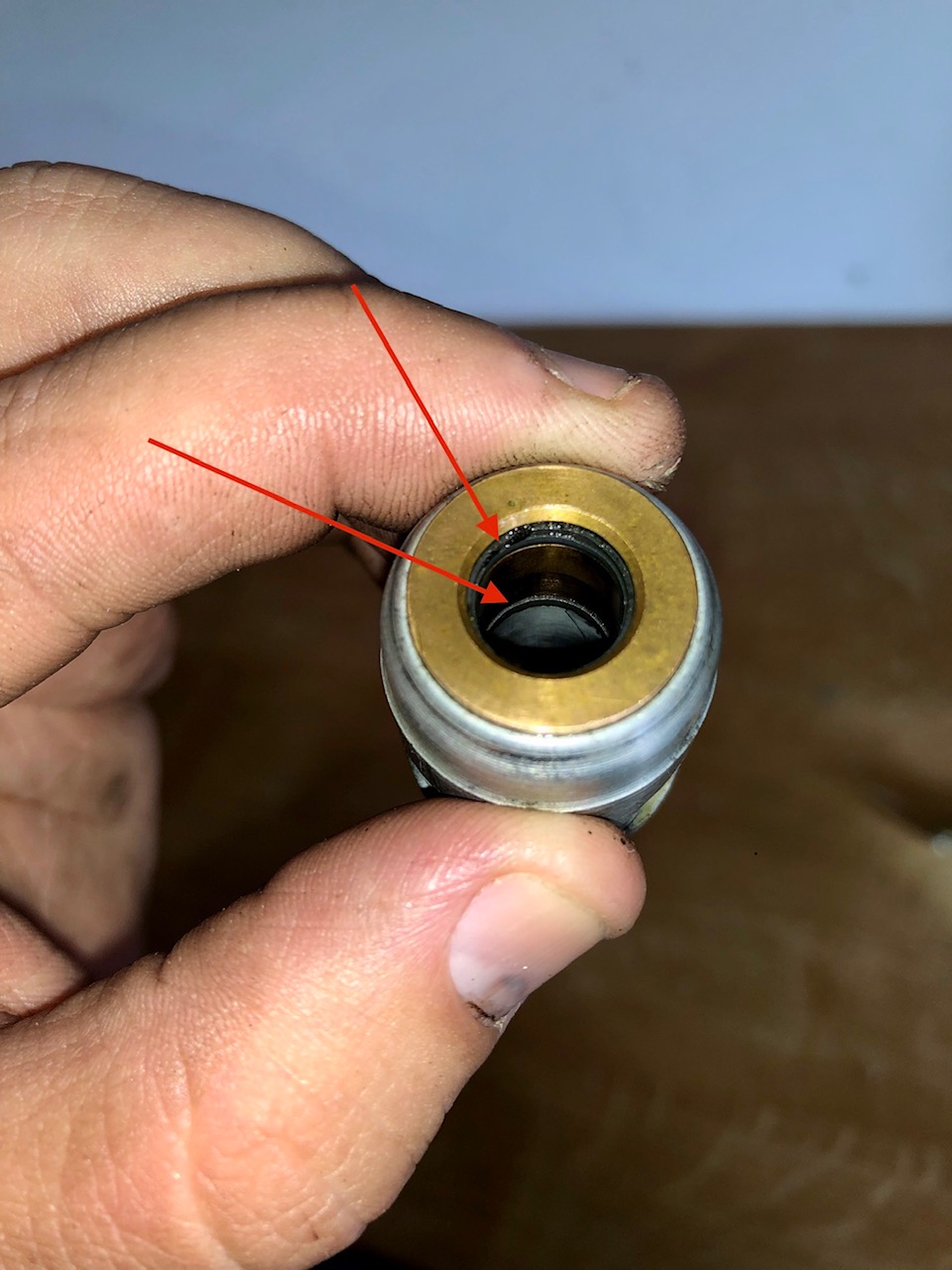

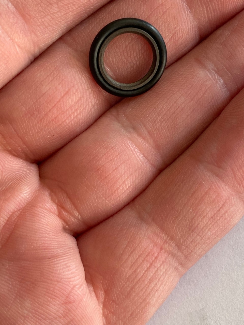

On retire délicatement les deux bagues composites+leurs joints OR cachés derrière , il y en a deux; à retirer de préférence avec un outil plastique pour ne pas rayer les portées de joints<br />On retire également le joint OR sur l'extérieur du nez de vérin
A ce stade vous avez retiré l'intégralité de vos joints

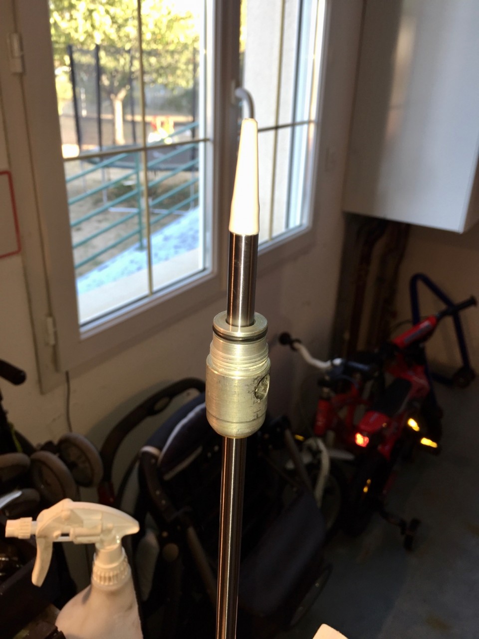

Pour info ,j'ai démonté le raccord équerre du nez de vérin pour moins galérer à remettre les joints neufs mais ca reste facultatif ...
Montez tous vos joints avec de l'huile évidemment , jamais à sec !

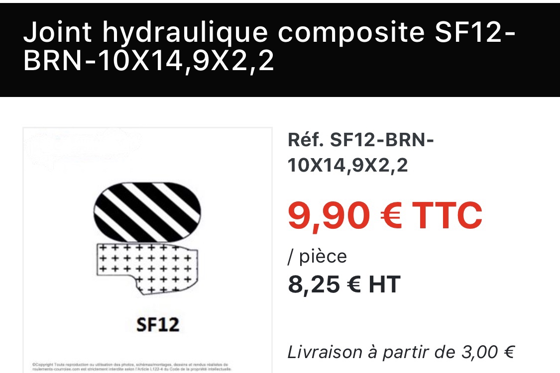

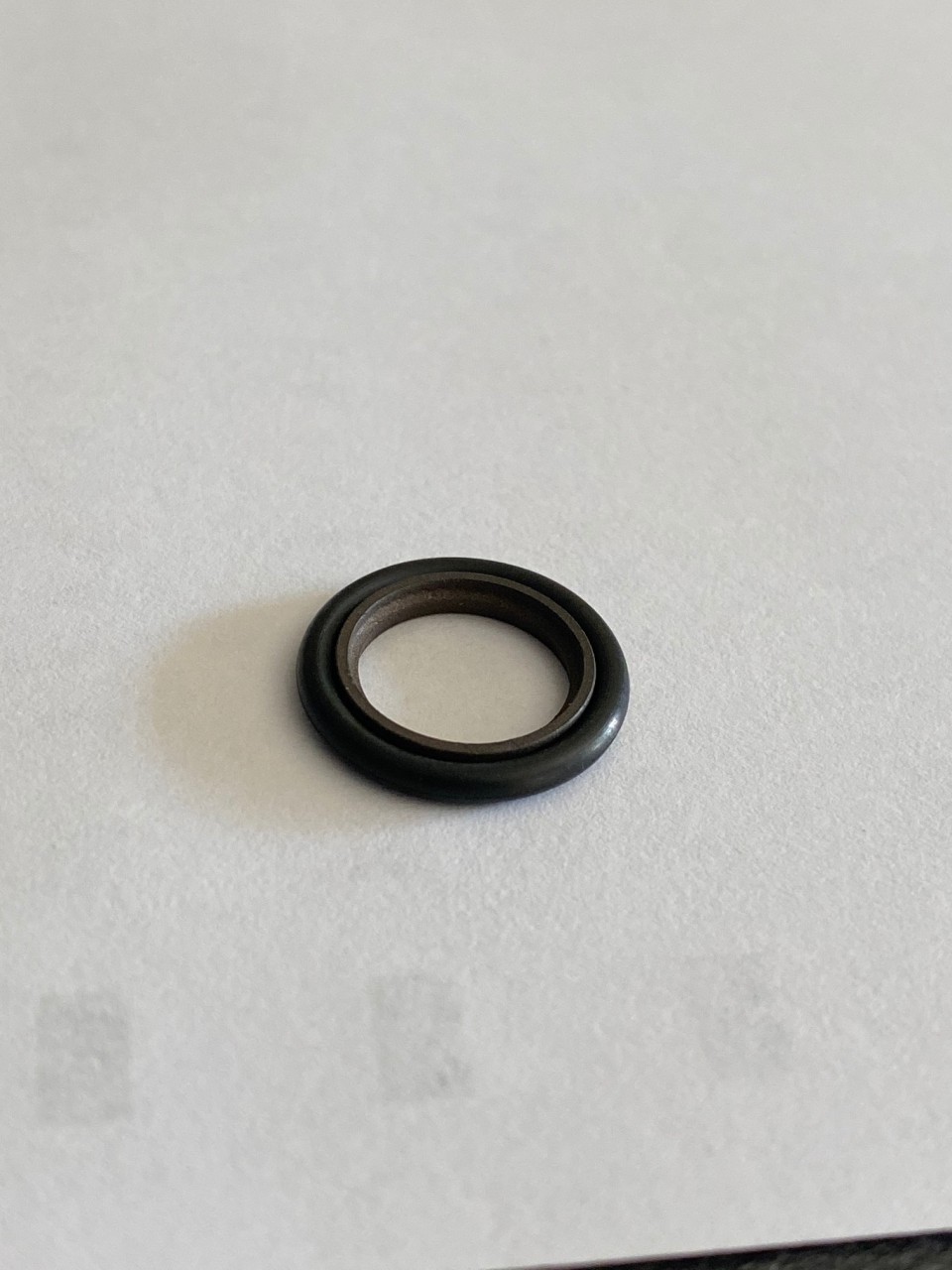

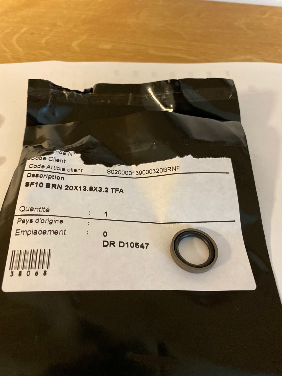

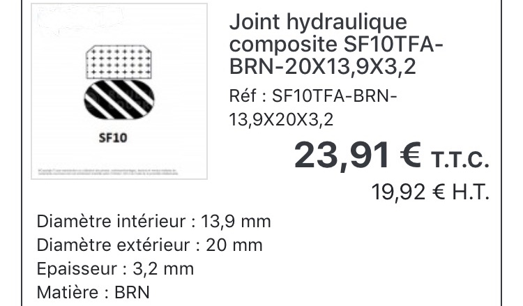

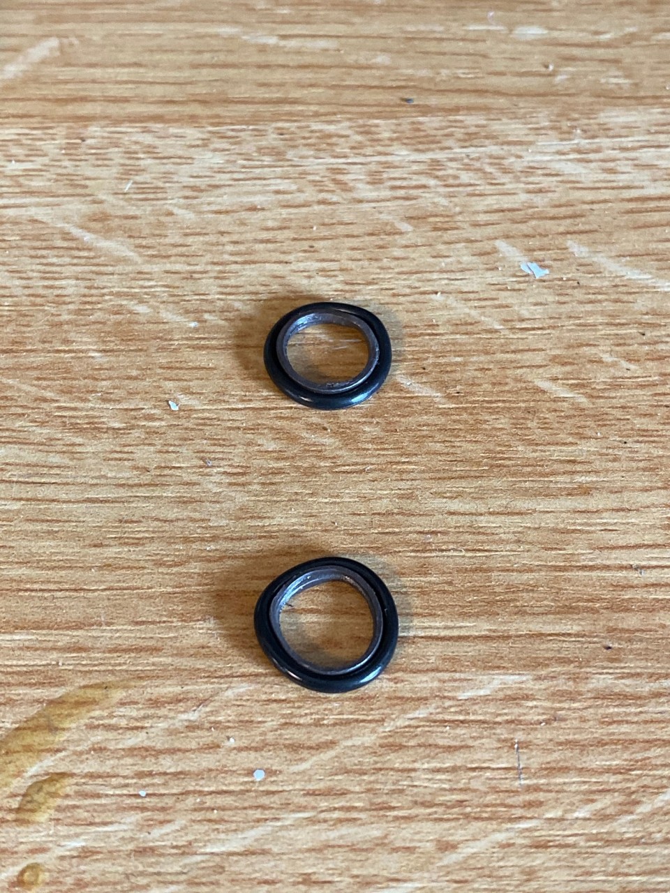

Vous avez besoin de ces joints la :
X2 pour nez de vérin
X1 pour nez de piston
Plus un joint O-Ring de15X3 (NBR70)

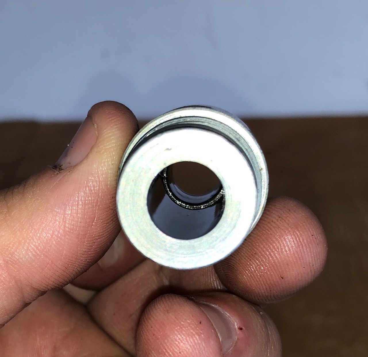

On replace en premier les joints OR font de leur gorge<br />puis les bagues composites . Attention elles ont un sens , elles ont un profil en forme de L , la partie la plus fine doit ce trouver en direction du ciel de toit , vers le haut quand le vérin est monté dans la Golf<br />Moi je me suis aidé d'un coton tige pour pousser les bagues qui ne tolèrent que très peu la déformation , c'est la partie la plus pénible ...
On replace le joint OR extérieur

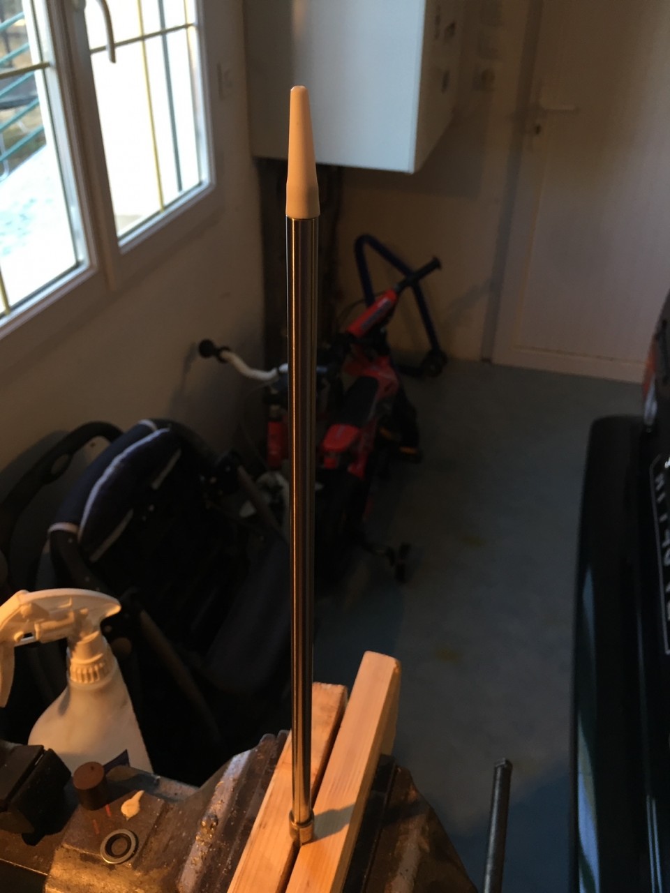

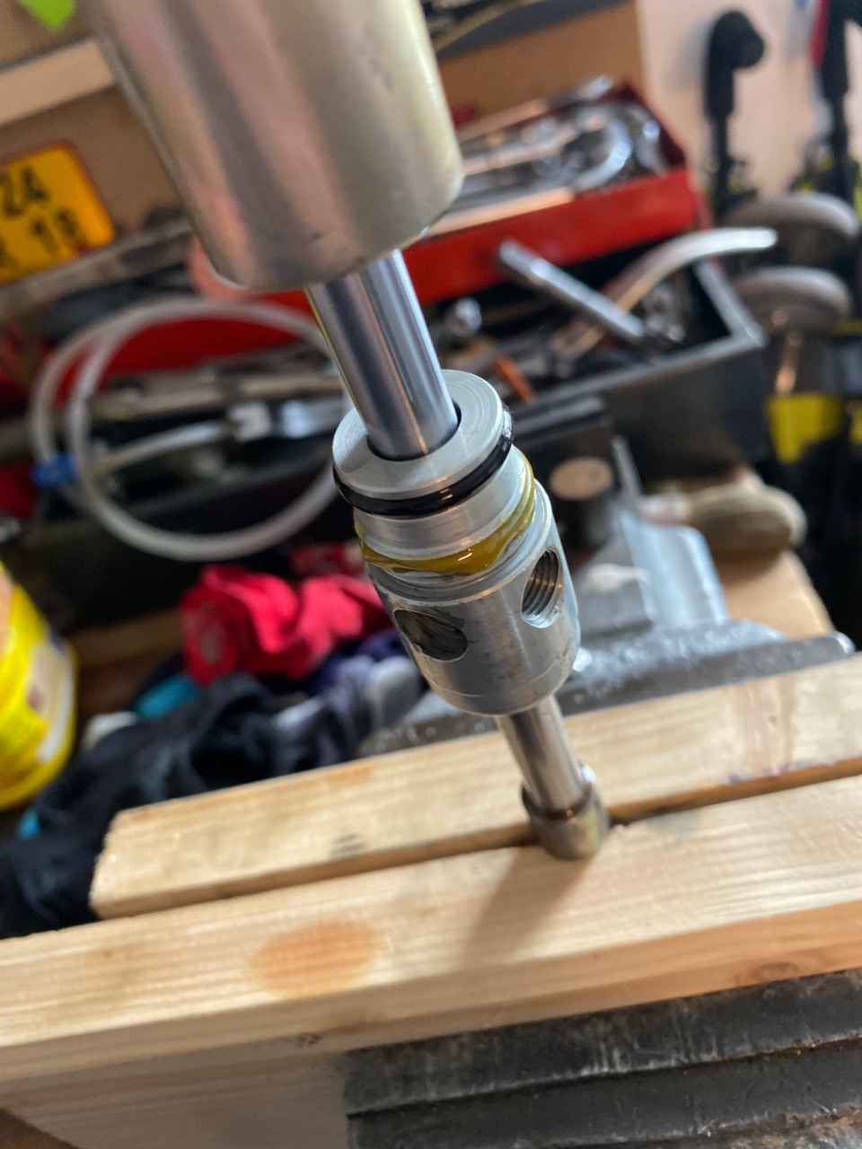

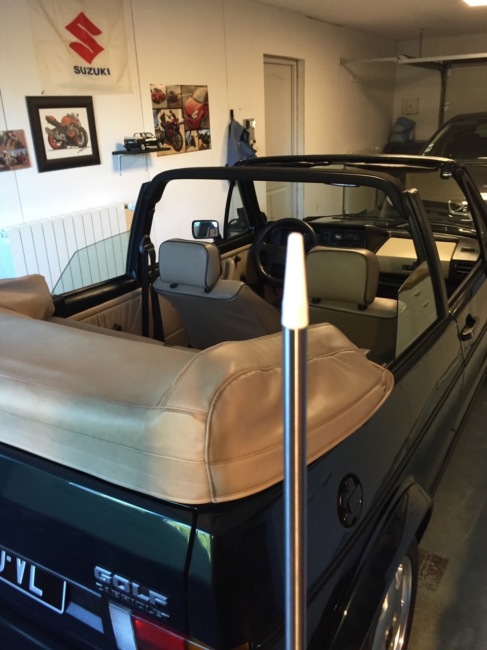

J'ai découpé un bouchon de cartouche silicone d'un diamètre légèrement plus grand que la tige pour emmancher le nez autour de la tige sans blesser les joints , hésitez pas à huiler et re-huiler :-)

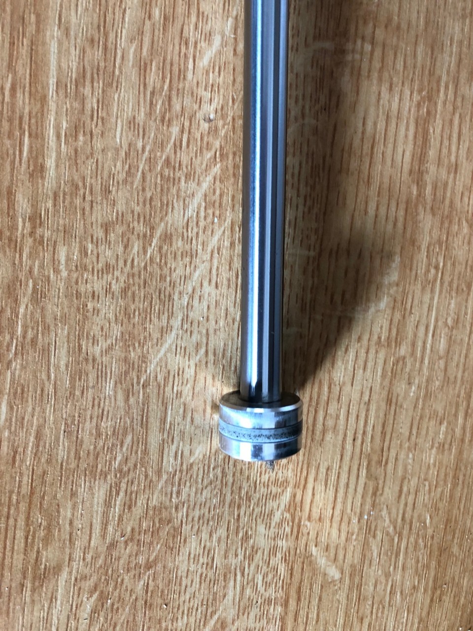

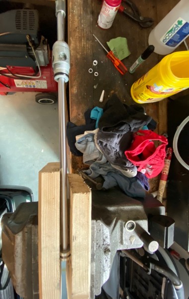

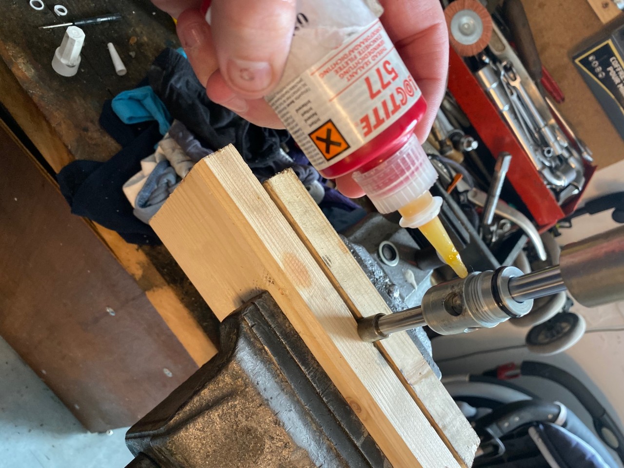

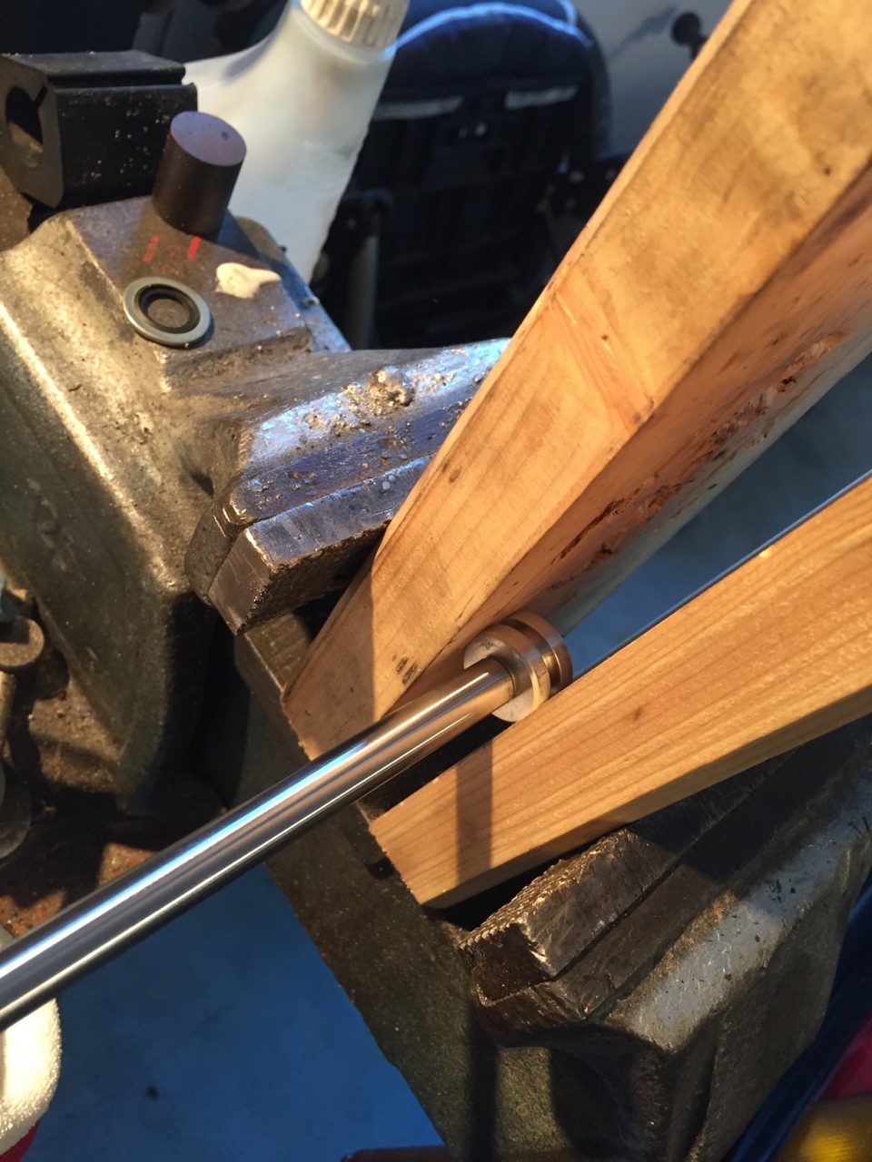

On revisse le piston à l'aide des cales de bois

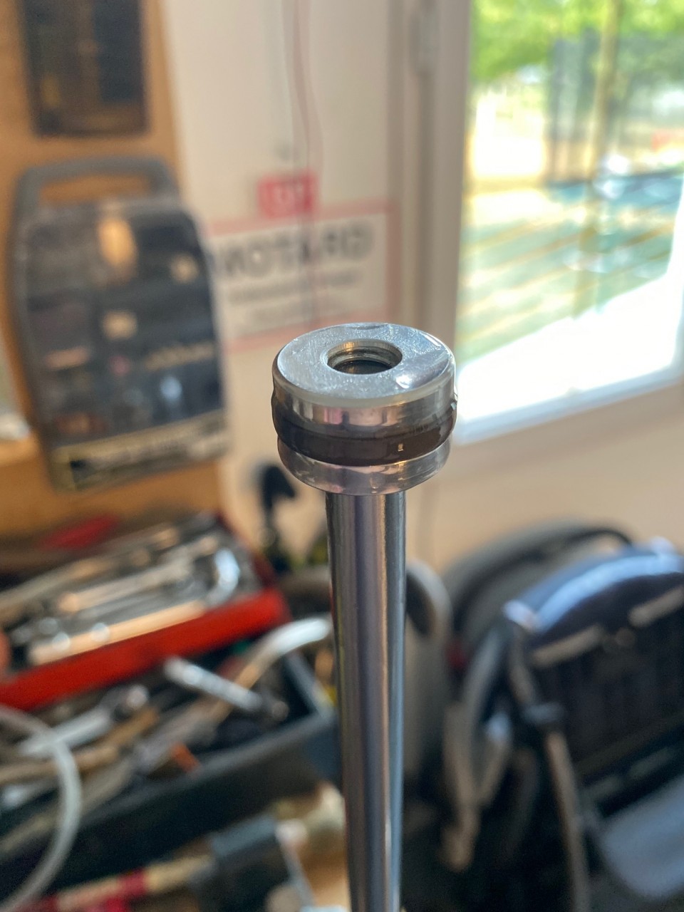

On monte le joint OR puis la bague composite , pour cette dernière il faut la mettre dans la gorge du piston d'un côté (dans son creux) puis on l'autre côté devrait rentrer en forçant quand un peu (comme un pneu en fait ...)

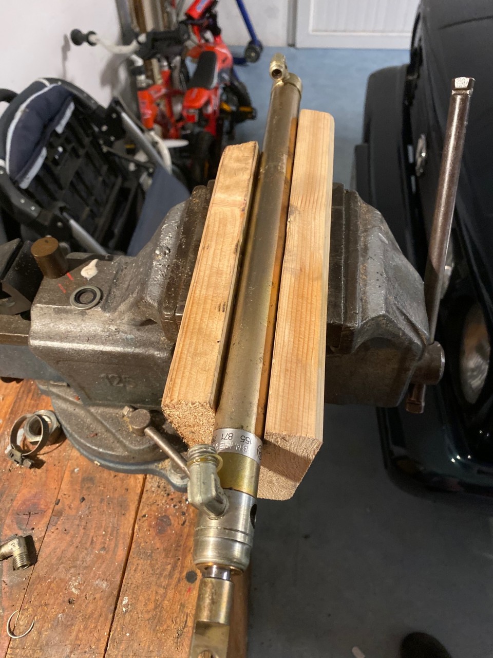

On présente le fût , le met autour du piston . Il est raide à emmancher car le joint OR du piston est neuf et donc non avachie par le temps . L'intérieur de votre fût est conique a son entrée . On huile toujours comme il faut .
Un peu de tube-étanche pour assurer le coup !
On serre et .........................FINISH
Voila , j'espère que ça vous servira , l'opération coûte dans les 30 Euros de joints , je ne sais pas si j'ai le droit de communiquer le site sur lequel je suis servie mais bon vous pouvez toujours me MP :sup

D’accord , je me suis servie ici :
https://www.roulements-courroies.com/
Mais j’ai trouvé un autre site moins chère que je n’ai pas testé encore donc sous réserve ...:
https://www.etancheite.ebootik.net/
