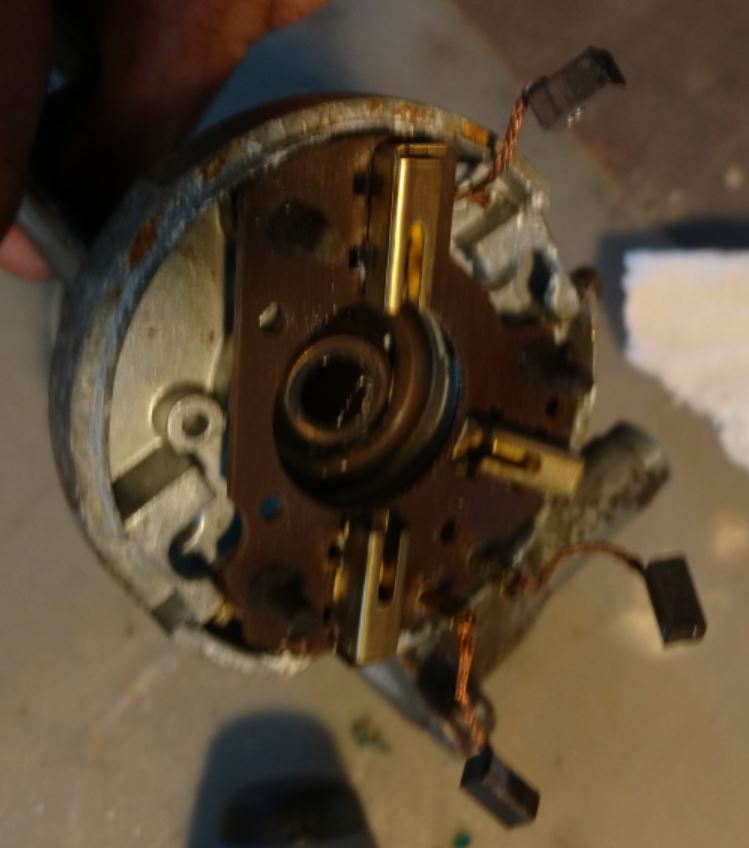

On libère complètement le rotor . ATTENTION à ne pas perdre les petits ressorts qui poussent les charbons.
On passera un petit coup de papier de verre fin sur le collecteur du rotor, afin de désoxyder la zone de contact des charbons.
On peut utiliser en plus le dos d’une lame de cutter pour nettoyer chaque espace entre les les éléments du collecteur. Attention, c’est juste pour enlever les crasses donc il faut avoir la main légère.

Remontage :
La remise en place des trois charbons + ressorts est un peu délicate mais on peut s’aider de scotch pour les maintenir en place.
Après cela il ne reste plus qu’à remonter le corps du stator, les deux brides et leur visse.
Pour améliorer le contact de la masse, j’ai poncé le carter et mis de la graisse au cuivre avant le remontage du connecteur.
Remarque : au premier branchement, le moteur doit se mettre à tourner pour retrouver sa position de repos.
