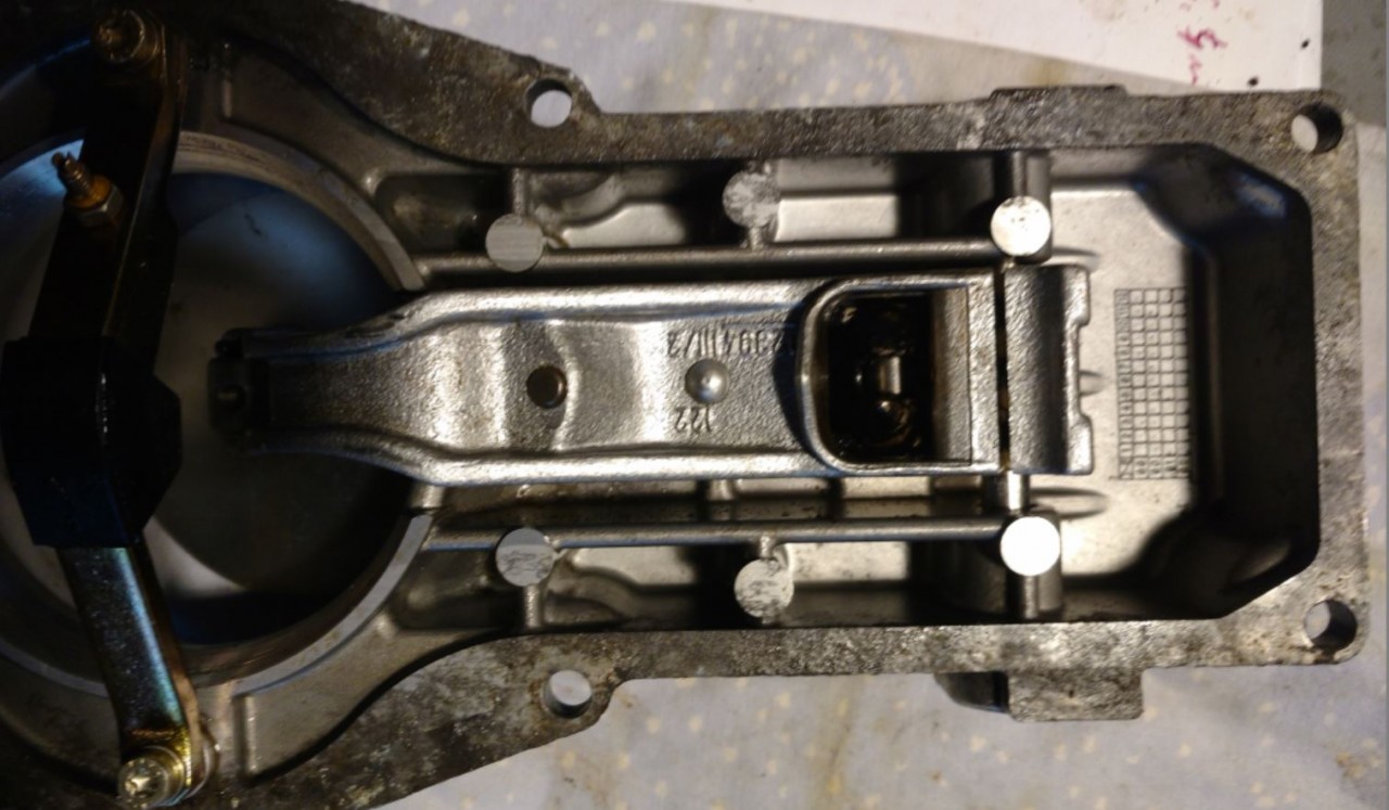

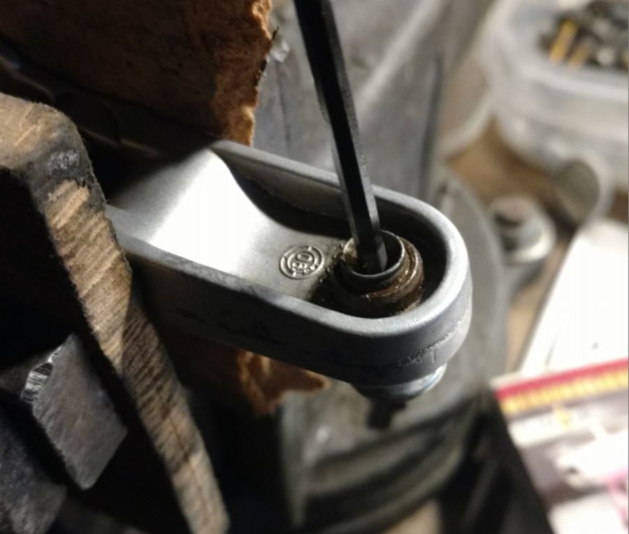

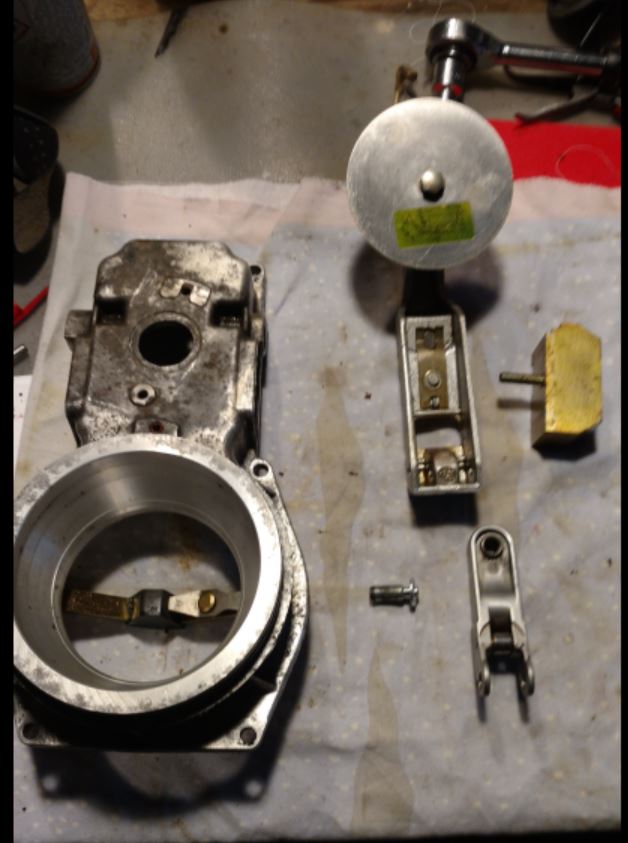

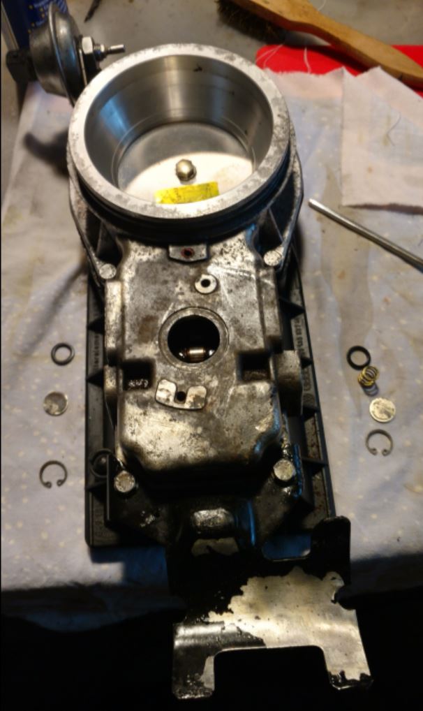

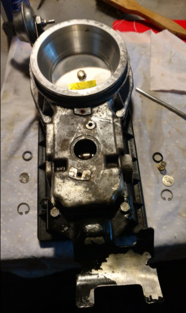

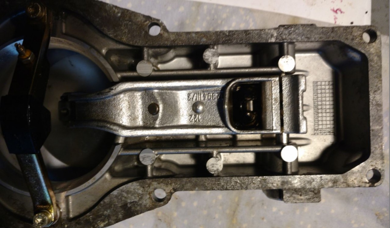

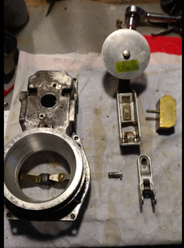

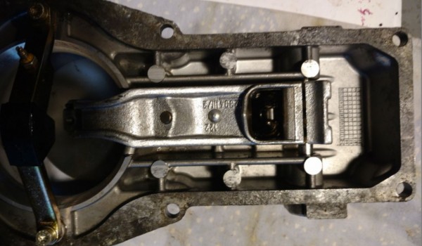

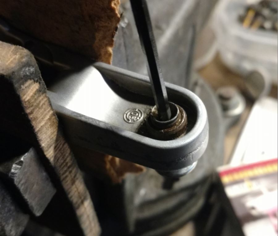

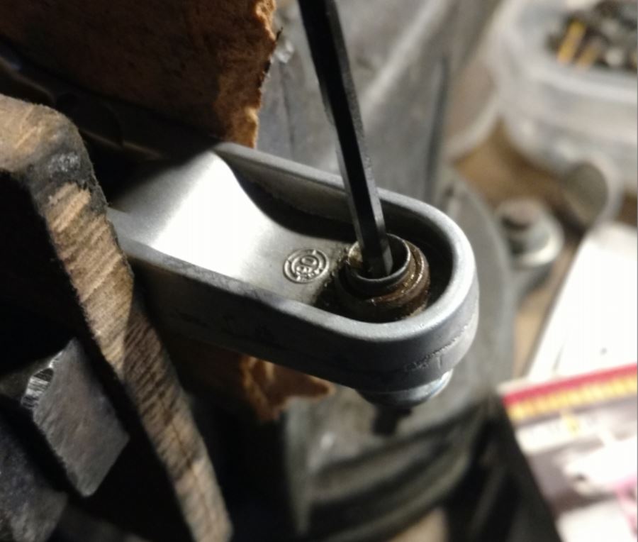

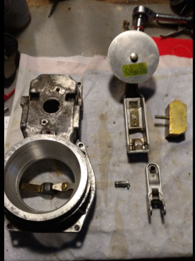

Après midi pluvieux, après midi heureux, je l'ai eu
Effectivement après avoir tombé la tête du distributeur, j'ai pu voir la vis et comprendre qu'on ne peut pas agir dessus sans tout démonter. Donc le démontage commence:
De part et d'autre se trouve deux opercules avec joints qui sont maintenus en place par des circlips.
Derrière on trouve d'un côté une bille et de l'autre un ressort puis une bille et enfin l'axe du bras du plateau. Il faut dévisser le contrepoids pour libérer l'axe. une fois l'axe tombé, le bras peut sortir.
La vis de réglage Co² se trouve sur un bras intermédiaire qui se clippe à l'intérieur du bras du plateau. Le niveau d'oxydation permet d'essayer de chauffer légèrement la vis, ne pas oublier qu'on est sur de l'aluminium.
Après quelques minutes de chauffe, elle est enfin libre. la voilà qui trône au milieu des pièces. Reste plus qu'à faire le remontage en faisant attention au centrage du plateau dans son cône.
pour cela il faut remonter l'axe, les billes, le ressort, les opercules et circips pour l’axe soit bien à sa place et ainsi on peut correctement centrer le plateau avant de le bloquer sur l'axe grâce à la vis du contrepoids.
Je confirme que le dégrippant n'avait pas pénétré car le filetage de la vis est très très fin.
