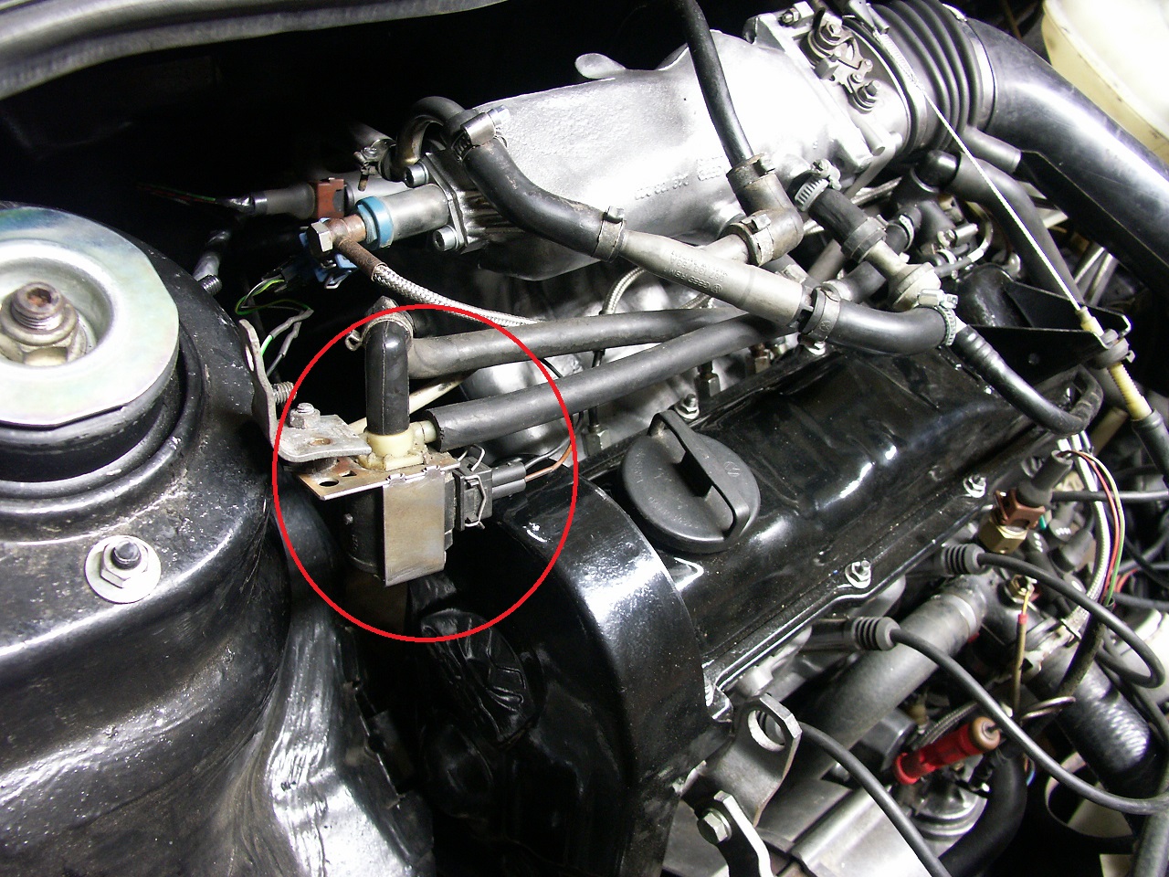

ma GLI a un moteur 1.8DX refait par un professionnel, tout le système d'injection a été rénové et réglé par un Professionnel également.
Mais voila que je me trouve face a une fumée bleu et une consommation d'huile qui s’avère importante.
Suite a discussion avec le pro qui a refait le moteur ce dernier m'explique que cela pourrait venir d'un souci au niveau des durites raccordées sur la pipe d'admission.
Le système de pression dépression pourrait être bouché ce qui aurait pour conséquence une mise en pression du carter moteur et une remontée d'huile au niveau des segments.
Qu'en pensez-vous ?

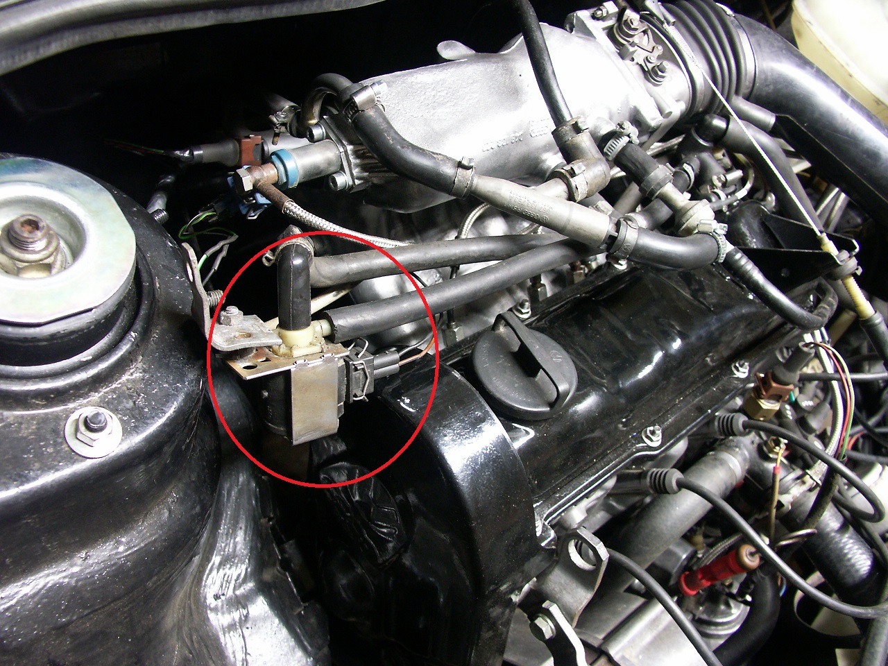

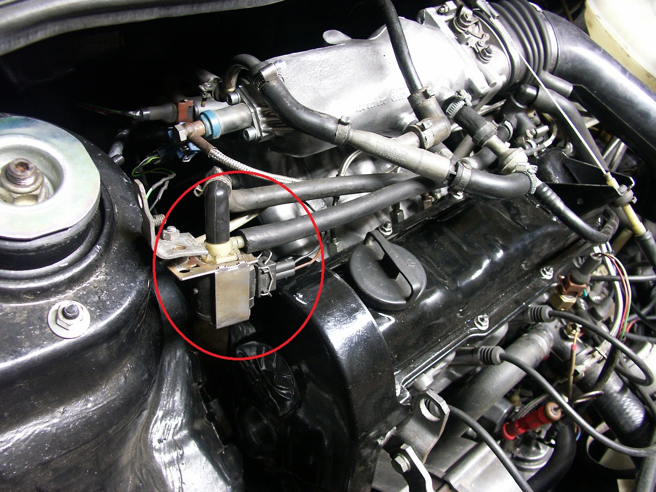

Par ailleurs sauriez-vous m'indiquer comment vérifier l'alimentation électrique et le fonctionnement mécanique de la soupape d'élévation de ralenti (voir photo)
merci
Qu'en pensez-vous ?
merci

déjà ton électrovanne de régulation est monté a l'envers dans un 1er temps
ensuite tu peux débrancher la durite sur le cache culbu et la bouchée tu verra bien si tu fumes toujours autant avec le reniflard a l'air libre

j'ai dit que la soupape est monté a l'envers, pour les durites il faudrait déjà pouvoir voir comment elle sont branchée car sur ta photo on voit pas bien

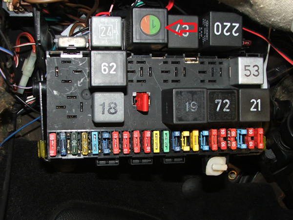

pour le système électrique il y a un relais, il faut vérifier si il est présent

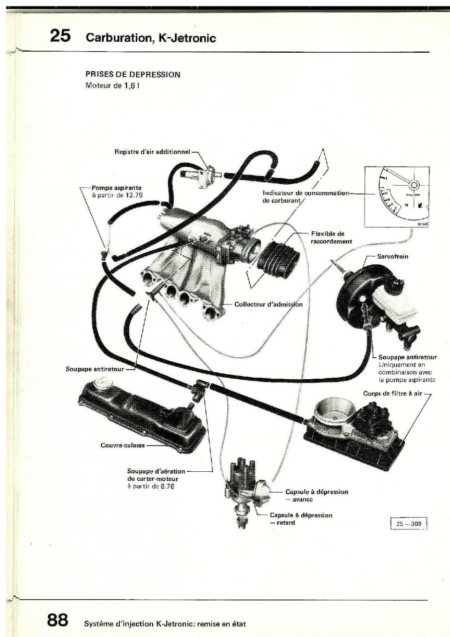

Ce véhicule a certainement été bidouillé et à priori il n'y a pas de relais pour cette soupape d'élévation.

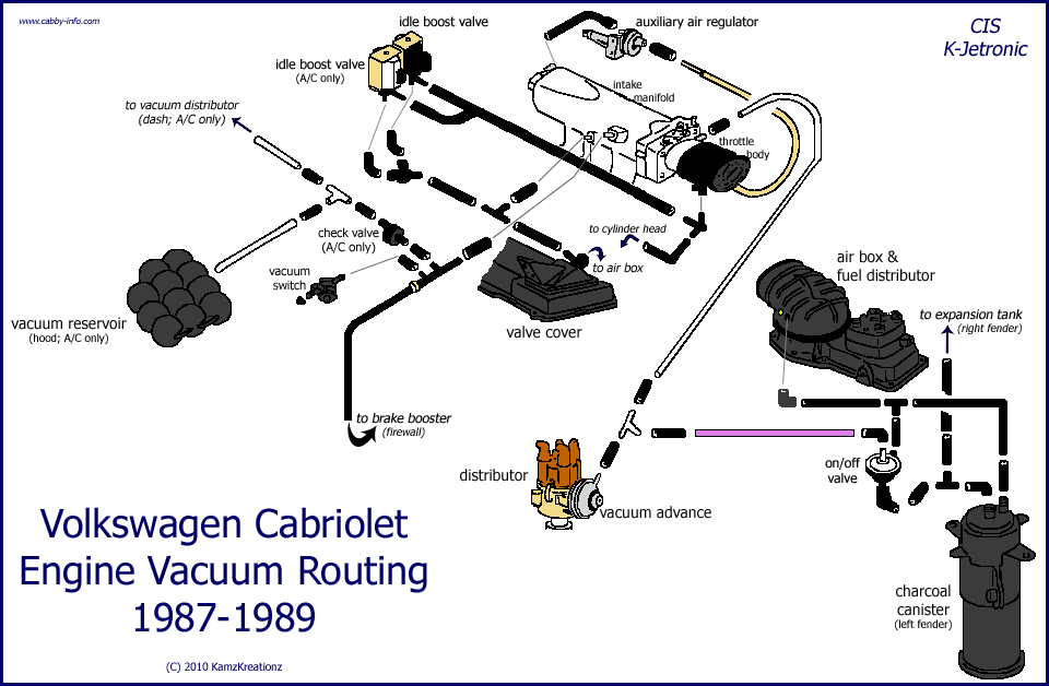

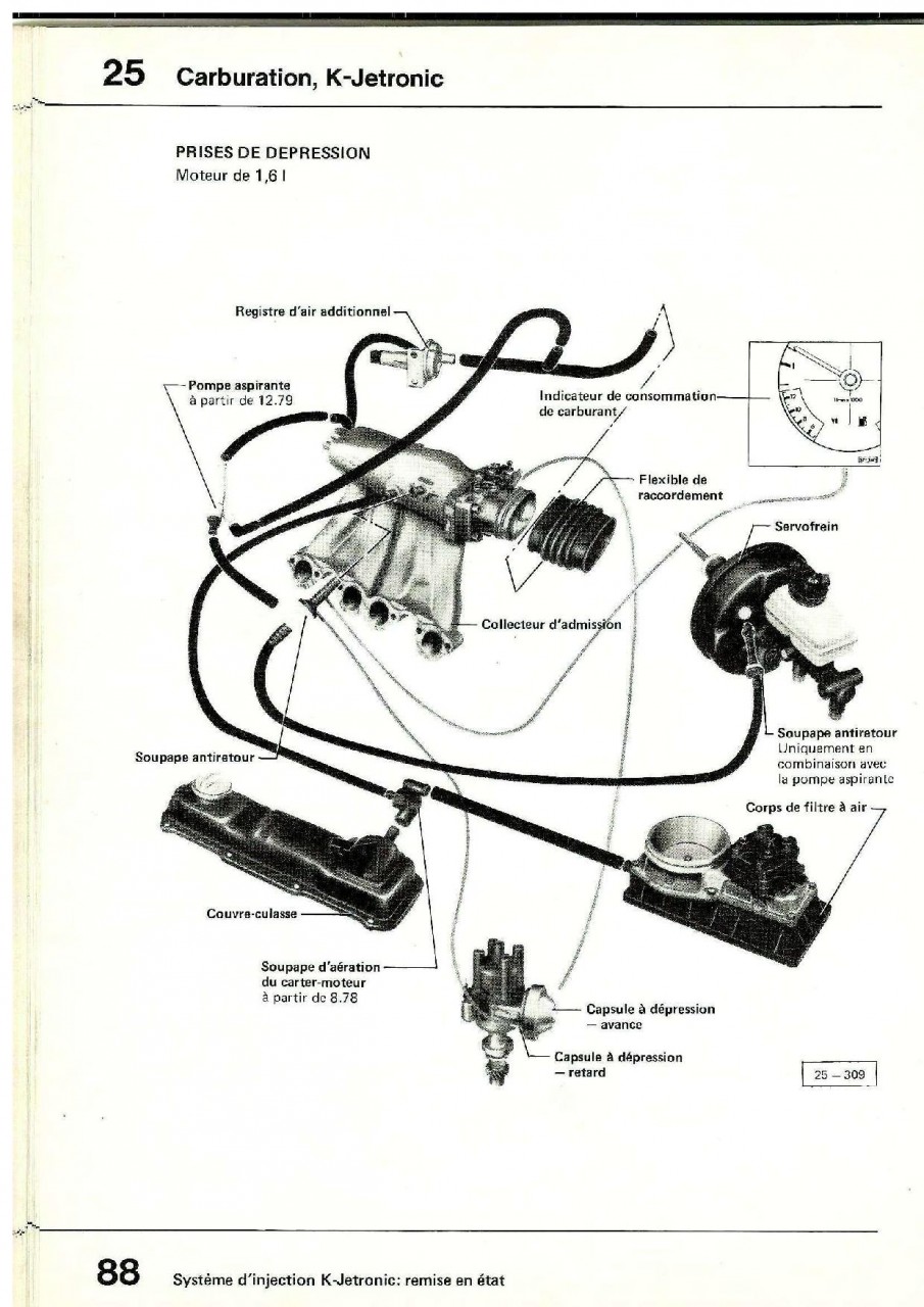

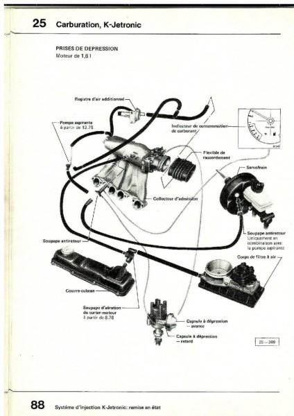

Maintenant lorsque je consulte la doc K-Jtronic en sa page jointe ci-dessous je me demande si toutes les GTI ont été équipés de cette soupape.
- Messages : 12318
Re: Consommation d'huile
la GTI n'a pas été équipè de cette soupape et de plus ce schéma est pour 1600 GTI EG qui est différent du DX
donc oublie ce schéma
le système a été monté sur les KT en suède et suisse avant 88 et sur les DX a partir de 88 il me semble
il y a bien un relais qui doit se trouver en position 4 si ma mémoire est bonne ( a vérifier)
a moins que ce soit celui la je ne me souviens plus

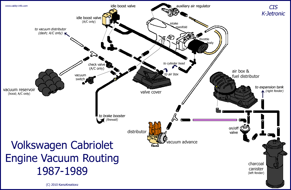

la tu as le schéma du JH qui a part la soupape double est pratiquement le même

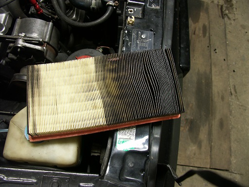

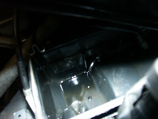

J'avance un peu j'ai retiré les durites sortant du reniflard et ayant présence d'huile dedans j'ai regardé le filtre à air, il est gorgé d'huile et il y en a au fond de son réceptacle, voir photos.
Là il y a gros souci de remontée d'huile par le reniflard, la cause ???

oula il est mort le moulin
refait ? par qui ? comment ? ça reste très louche, rapporte le au gars pour qu'il constate
