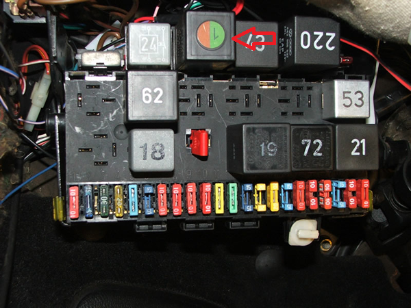

j'ai dit que la soupape est monté a l'envers, pour les durites il faudrait déjà pouvoir voir comment elle sont branchée car sur ta photo on voit pas bien
pour le système électrique il y a un relais, il faut vérifier si il est présent

Ce véhicule a certainement été bidouillé et à priori il n'y a pas de relais pour cette soupape d'élévation.

la GTI n'a pas été équipè de cette soupape et de plus ce schéma est pour 1600 GTI EG qui est différent du DX
donc oublie ce schéma
le système a été monté sur les KT en suède et suisse avant 88 et sur les DX a partir de 88 il me semble
il y a bien un relais qui doit se trouver en position 4 si ma mémoire est bonne ( a vérifier)
a moins que ce soit celui la je ne me souviens plus
- boitefusiblesgolf2.png (1.04 Mio) Vu 2960 fois
