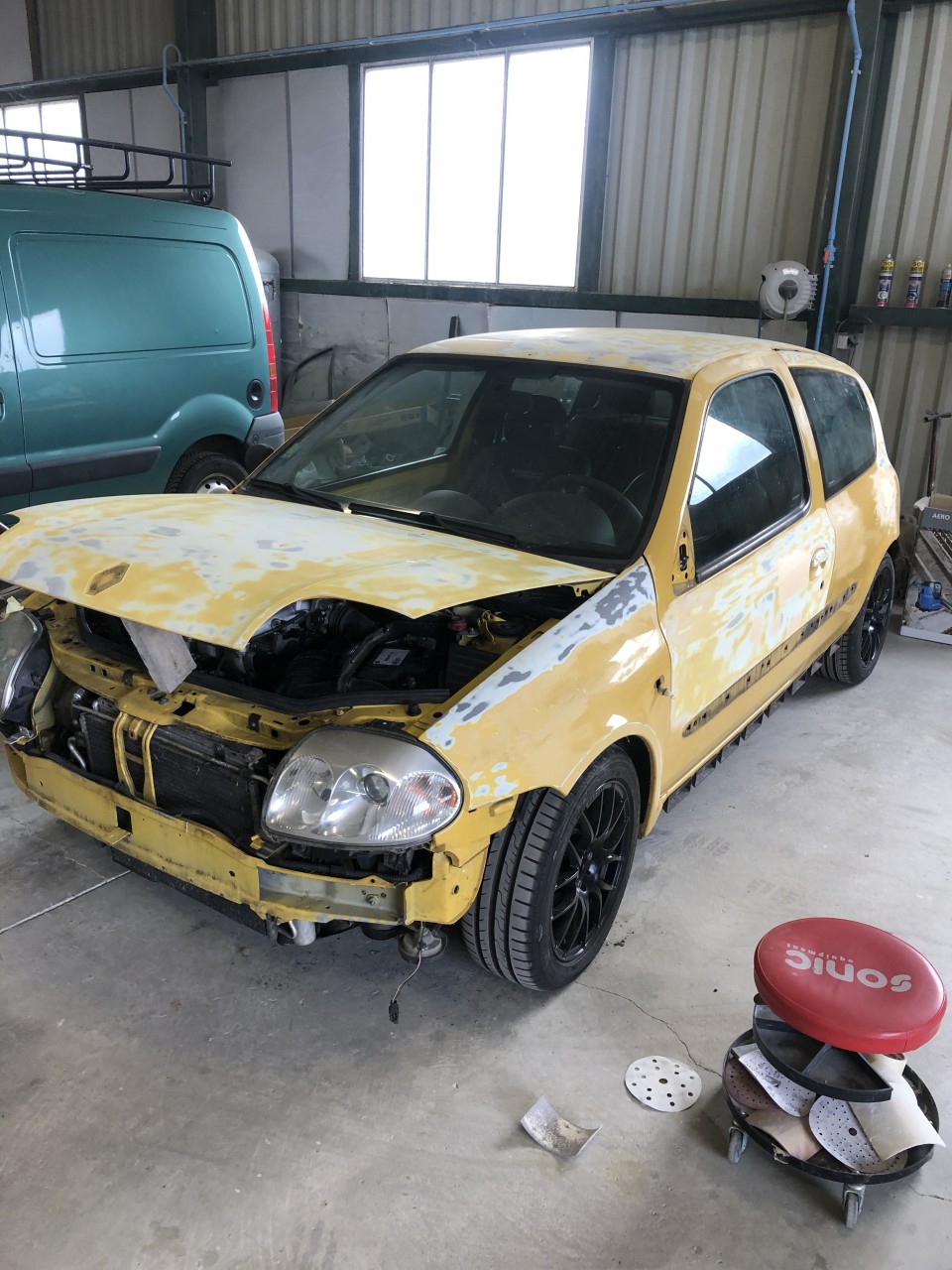

Et aussi une ptite photo de la rs 😉👍🏻
Merci à vous.

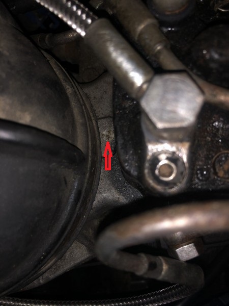

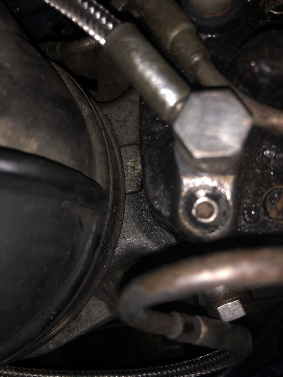

Où il se règle ce satané CO sur cette bestiole ? J’ai regarder avec le fofo des gti et il semble bien que ce soir là où moi je n’ai rien que ça se règle , je pige pas :(
Re: JH 1.8 Ratatouille
Touche pas à ce bouchon.
Sous cette vis, c'est réglage du débit de l'injecteur.
Rien à voir avec le CO O_o

Messages : 12318
on voit bien que le trou a été bouché

Messages : 12318
bin débouche le :D
