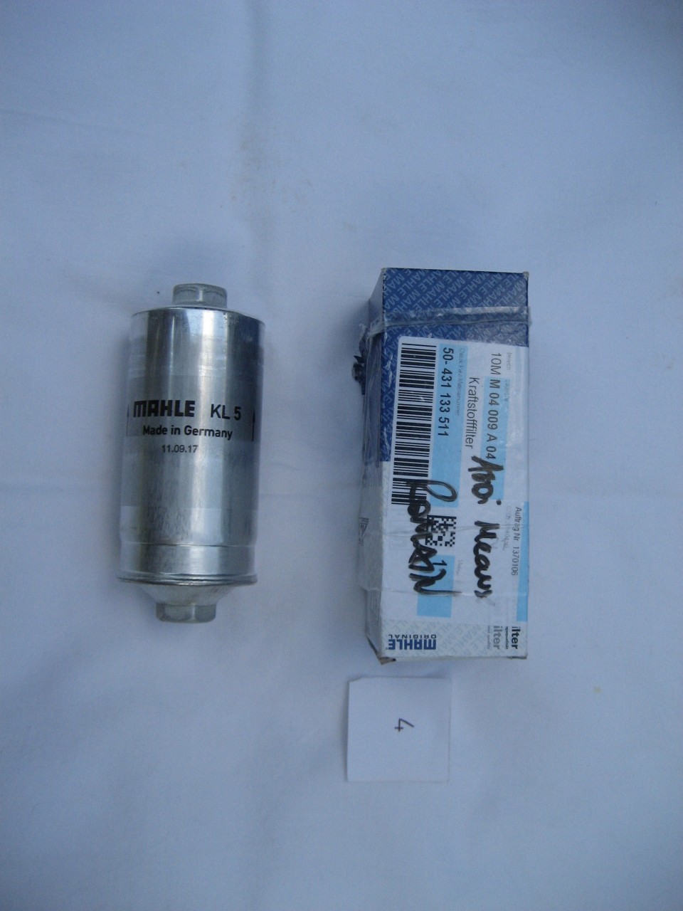

Malheureusement en fonction des fournisseurs (marque) le diamètre change même avec la même ref VW, par exemple la 1ère ref se trouve en petit diametre (MAHLE KL5) et gros diametre (PURFLUX E91).
Donc qui dit petit et gros diamètre dit fixation différente, pourtant sous ETKA le seul collier dispo est N0243382 (58*15) donc seulement adapter pour le petit filtre.
Mais sur le support 067133572 le petit filtre fait vraiment petit.
Si quelqu'un sait me dire quel type de filtre je devrais avoir et avec quelle fixation ça serait sympa.

Voilà ce que j'ai monté sur mon cab.
MECAFILTER - ELE3569
Gamme équipementier : MECAFILTER
Diamètre extérieur : 80 / 87 mm
Taraudage 1 : M14x1,5
Taraudage 2 : M12x1,5
Hauteur : 157 mm

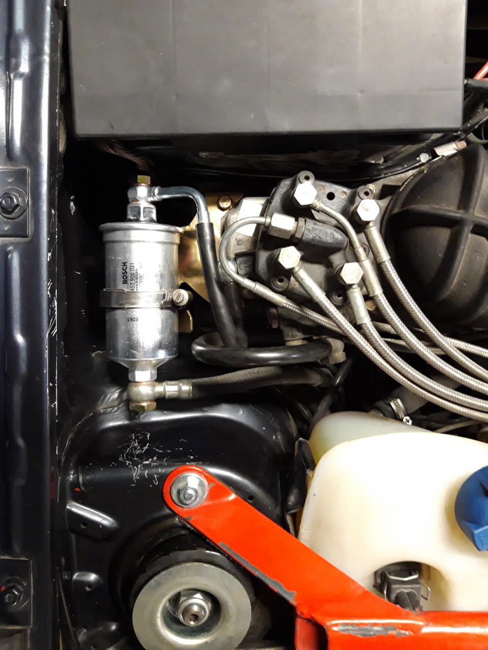

Messages : 1455
Re: Référence filtre à essence

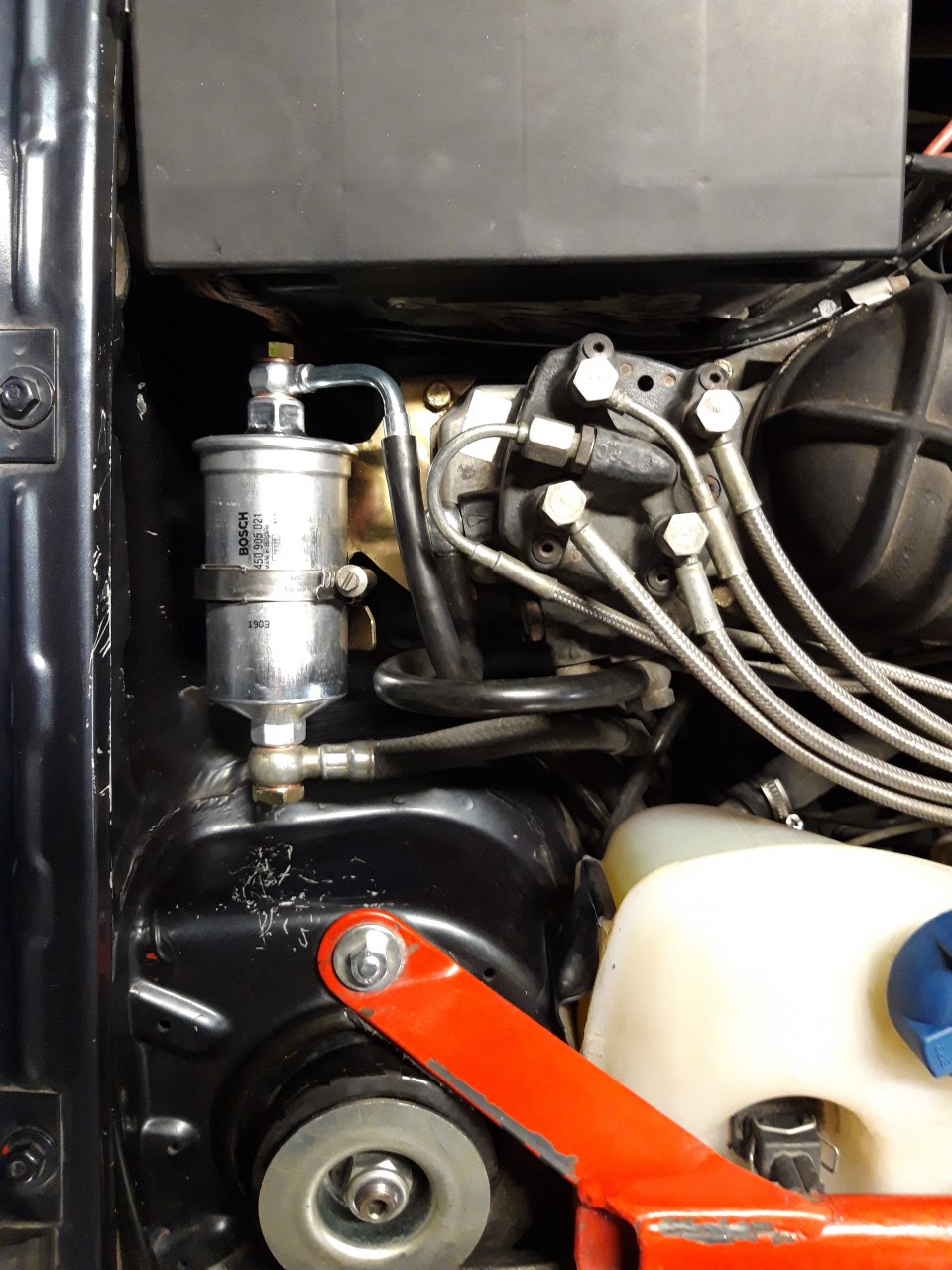

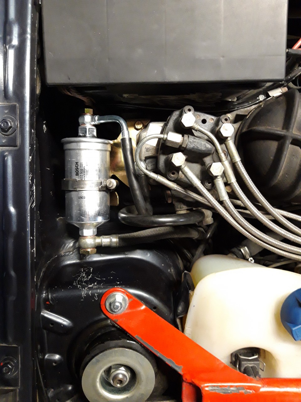

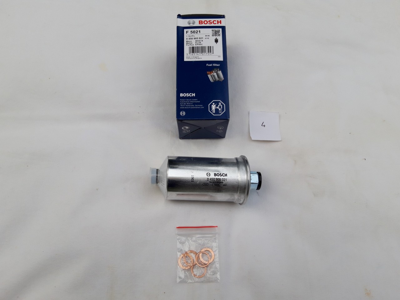

Bonsoir Xavier91,
Moi, je le change à chaque révision sur ma DX de 1990, c'est un Bosch et il est très bien, tu as même les joints cuivres vendu avec.
Voilà !
Cordialement
-Louis
Messages : 1455
Encore une p'tite photo.
Le voici une fois monté sur ma voiture.

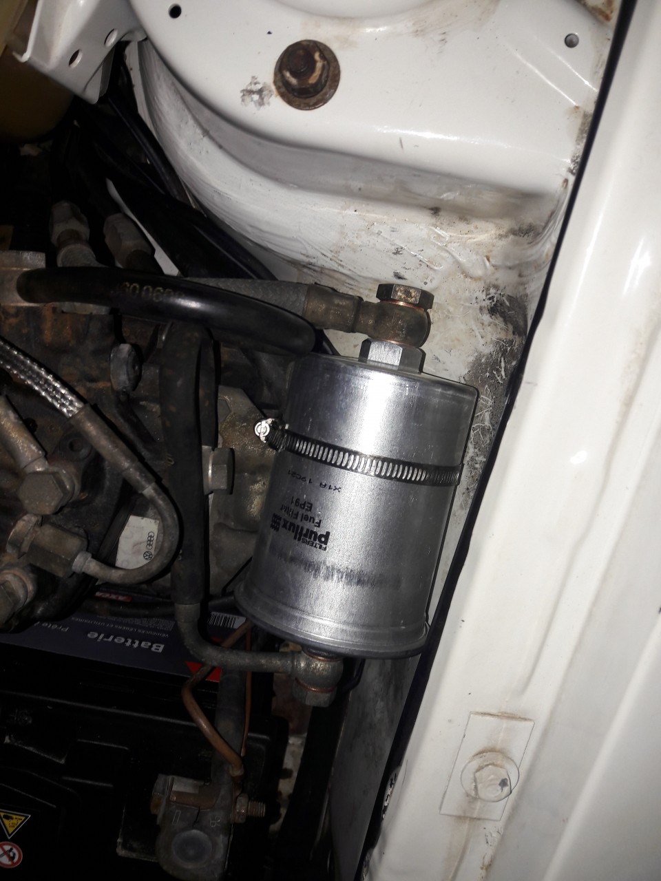

Xavier91
Messages : 28
Enregistré le : dim. juin 30, 2019 15:02 pm
Message par Xavier91 »

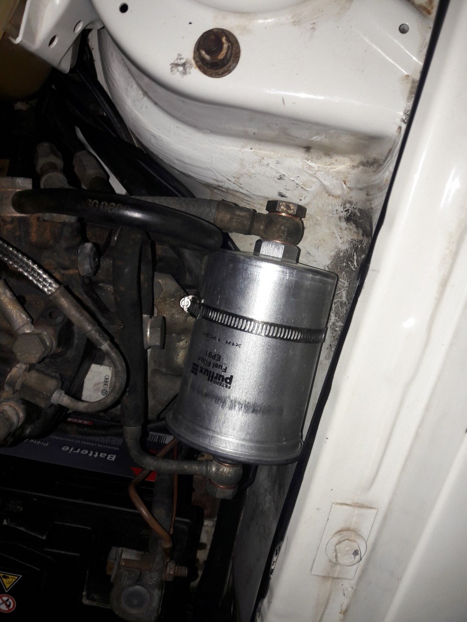

Merci pour vos retours,
Pour ceux qui ont le petit diamètre je connais la fixation, mais pour ceux qui ont le gros diamètre comment est-il fixé svp ?
Louis, merci pour la photo, j'avais le même modèle d'origine, mais on voit bien sur ta photo que le support est beaucoup plus grand que le filtre, tu as la forme arrondi du support qui est beaucoup plus grande que le filtre, donc je trouve cela étrange.

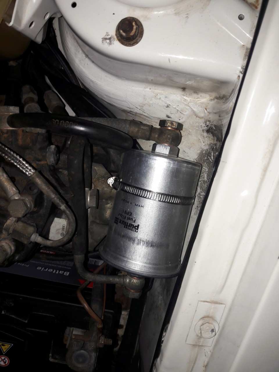

Mon montage actuelle en photo ci-dessous, depuis j'ai décalé la durite qui touche le filtre et on peux penser que c'est un montage d'origine.
Pour les raccords on est d’accord pour M12 et M14.
A+

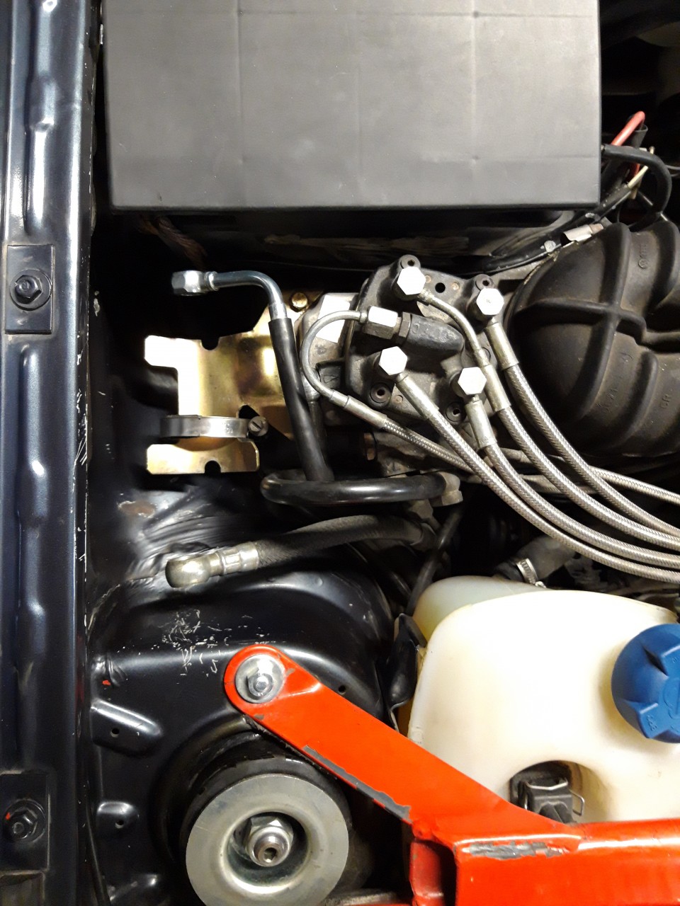

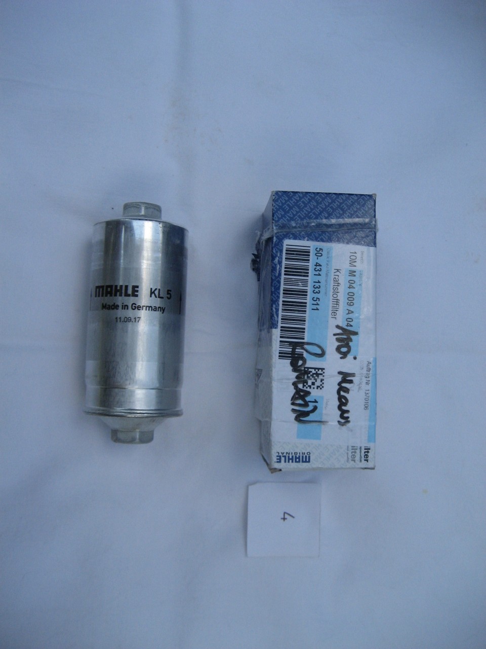

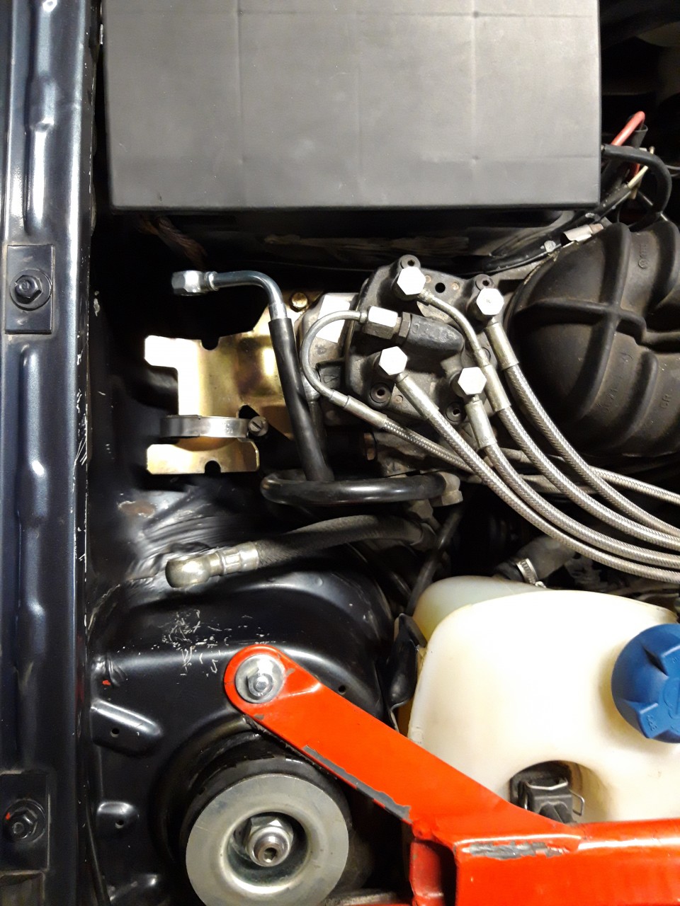

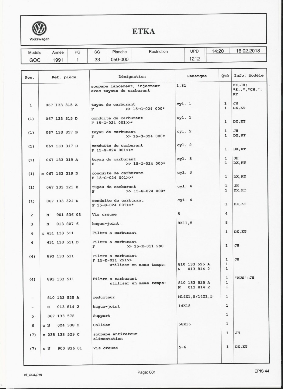

Messages : 1455
Salut Xavier,

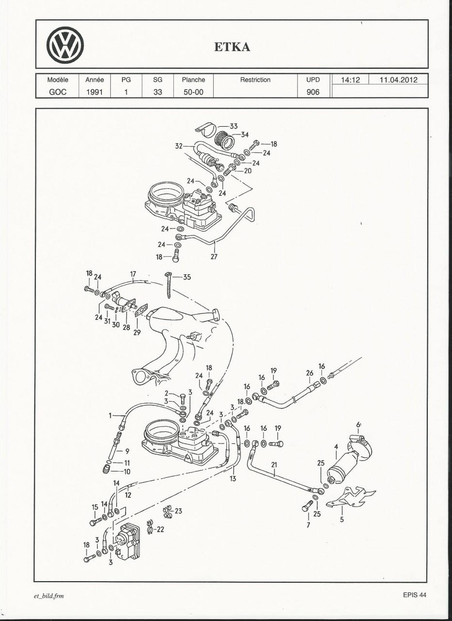

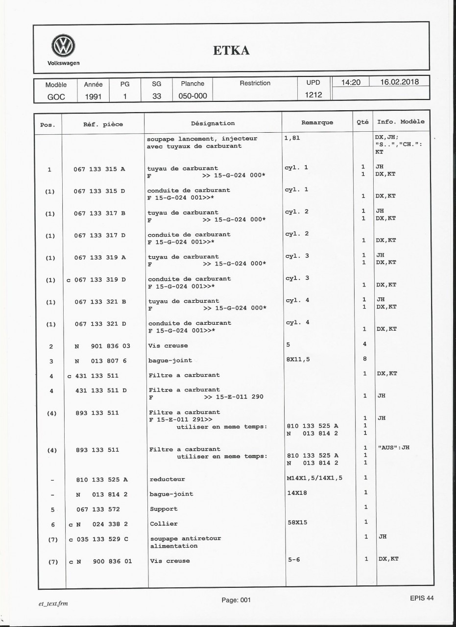

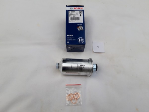

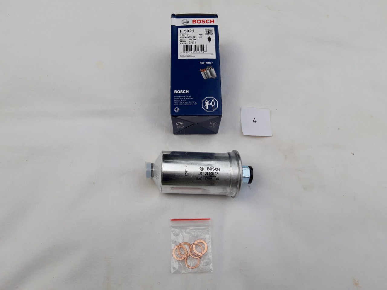

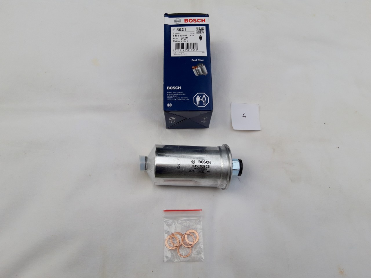

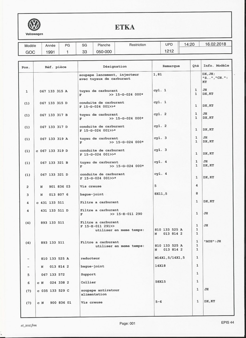

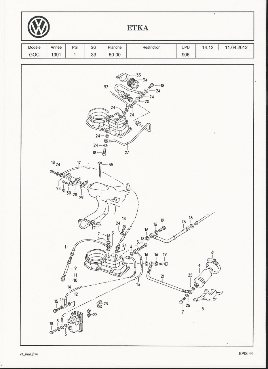

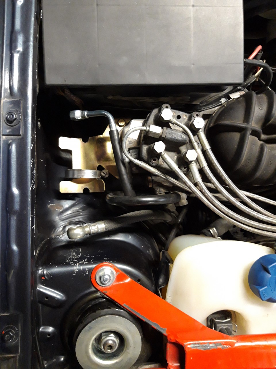

Bon, voici une photo de mon support sans le filtre, et je poste des photos du vrai parts liste VAG GOC 1991.
Le filtre à essence correspond au numéro 4 sur le schéma, regarde la référence du filtre, c 431 133 511, au bout de la ligne, dans la colonne info modèle, il y a marqué, DX et KT.
Le petit c devant les références veux dire, pièce plus disponible à l'usine Volkswagen mais, dispo chez Classic Parts.

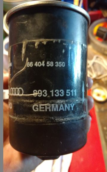

Maintenant, je poste une photo du vrai filtre ( voir la bonne référence VW sur la boîte ) que j'ai acheté chez Classic Parts via mon concessionnaire VAG.
Du coup, 40 euros le filtre Mahle et pas de joints dans la boîte, bref, trop cher et pas terrible.
Quand au support, comme tu peux le voir,il y a qu'une référence.
J'ai acheté ma bagnole en 2005 avec un petit filtre, alors et je suis resté tout le temps au petit filtre sans aucun problème.
A bientôt... bye
-Louis

Xavier91
Messages : 28
Salut Louis,
Merci pour le retour,
Mais comme expliqué dans mon 1er message il y a pas 1 référence mais bien 3 en fonction de l'année du véhicule (seulement pour le DX).
Ta doc en PJ correspond à F >> 15-E-011 290 mais pour une voiture de 1991 je pense que c'est plutot F 15-E-011 291 >>.
Dans mon cas si je regarde ETKA et l'année de mon véhicule (1991 / M) je devrais mettre la ref 893133511 (et ETKA précise de prendre les joint à part), mais avec cette référence je tombe sur des filtres de 80mm de diamètre, mais le collier de ref N0243382 fait 58*15 ce qui colle avec un petit filtre de 55mm.
Donc je me demande comment sont fixé les gros filtre de 80mm de diamètre ?
Mais fonctionnellement il n'y a pas de différence, je suis juste un maniaque qui veut avoir la bonne référence sur sa voiture.
A+
