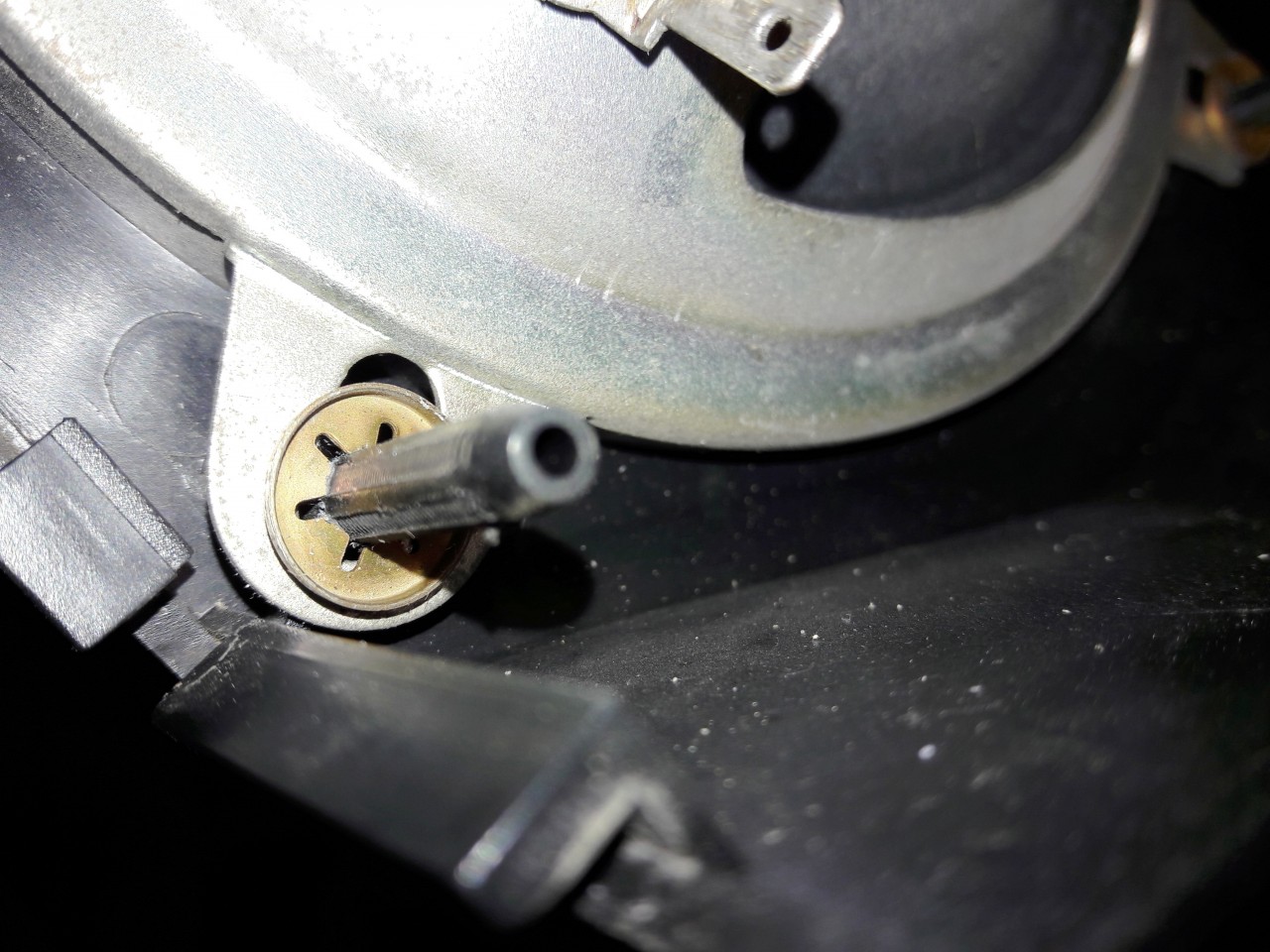

J'ai un haut parleur AV HS, et après démontage j'ai pas compris comment enlever les rondelles (en forme d’étoile inversée) qui fixe les haut parleurs AV au cache en plastique ?
Voir photo en PJ,
Si il faut les couper, connaissez-vous la ref pour en commander des nouveaux svp ?
J'ai déjà essayé de faire levier mais ça bouffe le plastique et vue l'age j'ai peur de casser les tiges.
Merci d'avance,

Faut replier légèrement les branches internes du clip vers l'exterieur avec une petite pince ou en faisant levier avec un tournevis pour pouvoir sortir celui-ci sans abimer la patte en plastique.
Au remontage tu peux redresser les branches du clip avant de l'installer pour qu'il tienne bien en place.

Merci pour le conseil,
J'ai finalement tiré dessus avec faisant gauche/droite avec une pince à bec long, mais c'est moyen.
Les pointes était trop rentré pour les ressortir, au début j'ai même cru qu'il y avait une rainure dans la patte plastique mais non.

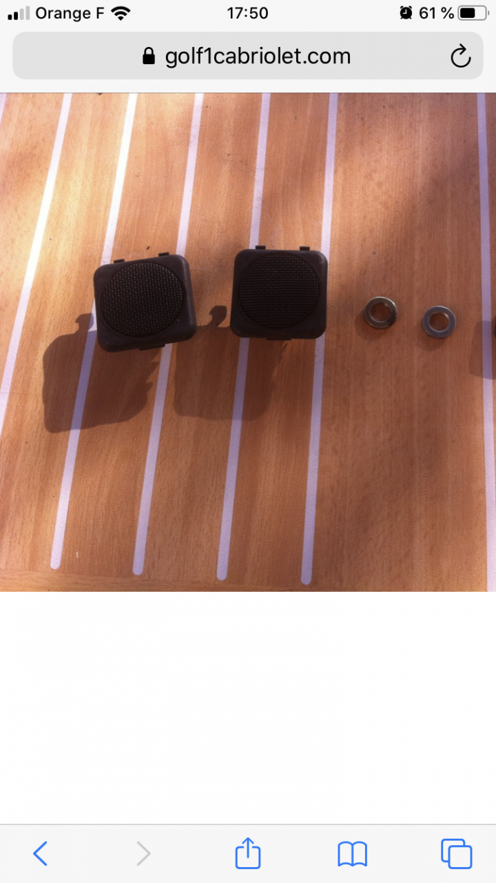

Sur un modèle de 1991 il pouvait y avoir les tweeters d'origine comme sur la mienne.
J'ai commandé ce kit et n'ai pas mis les tweeters fournis tout simplement ;)
Edit : si ils n'y sont pas d'origines en option sur la Yougline, il y a le moyen d'acheter les caches tweeters en occasion.

Une petite photo des fameux tweeters qui ce trouvent encore mais difficilement d occasion
